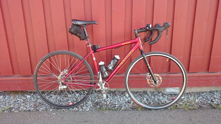

lundatok skrev:
> Nisseson körde en 30 milare med vinterpendlaren
> som hade singelklinga och höll 33 i rullsnitt.
Japp, snurrade runt med snabbgruppen på saltlufts-randot i våras med skärmbefriad fulpendlare med 622-25, 38-klinga och åttadelad 12-25-kassett. Saknade inga växlar faktiskt även om man fick pinna på lite i nedförsbackarna ibland. Tappade inte rulle någon gång.
    100.1 KB · Besök: 154
