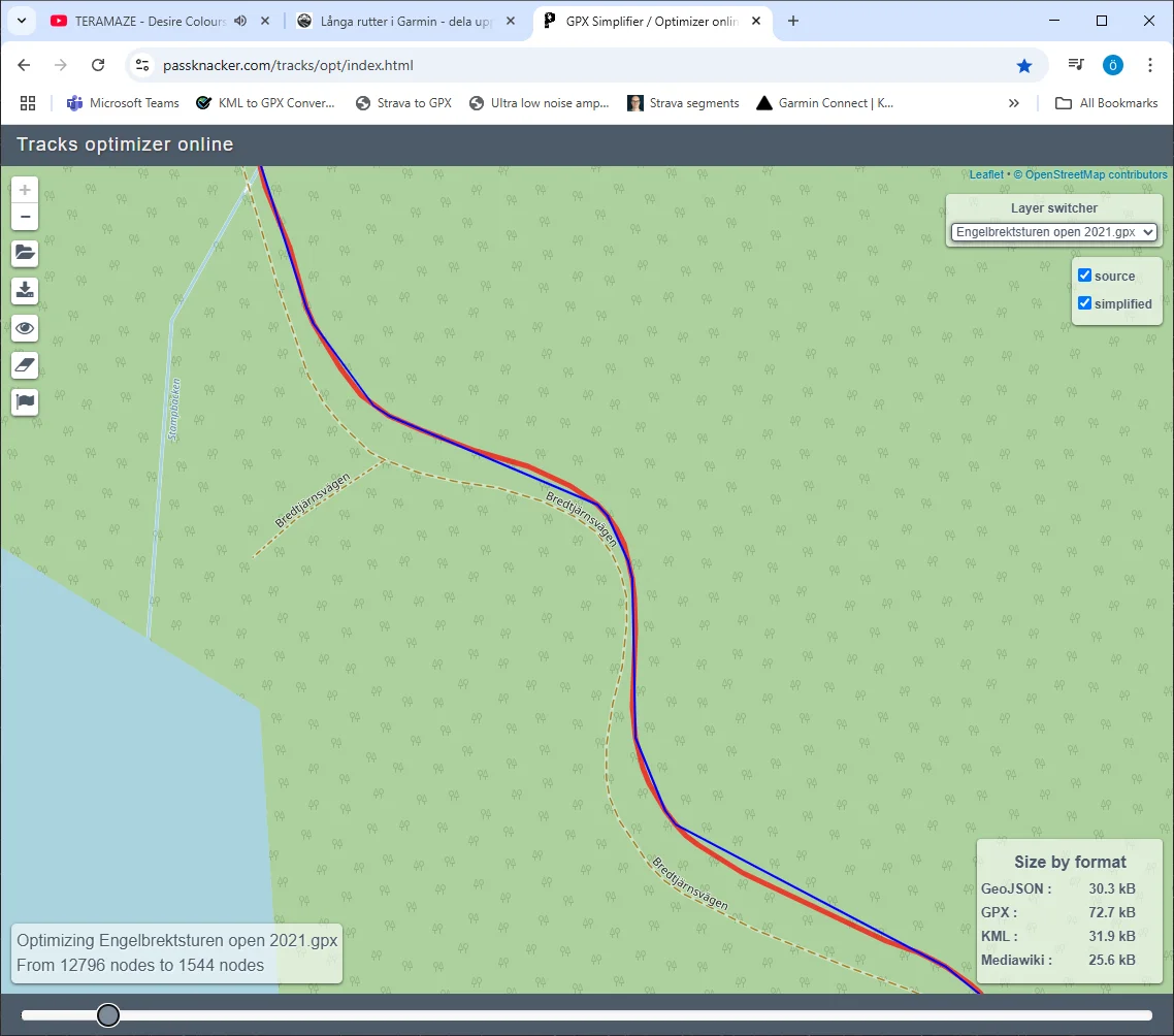

Du kan prova online-verktyget GPX Simplifier. Där kan du ladda in en rutt (GPX/KML) och ta ned antal punkter på ett kontrollerat sätt. Dra i skalan nedtill och visualiera hur många/få punkter du upplever för en tillräcklig onoggranhet.
https://passknacker.com/tracks/opt/index.html
