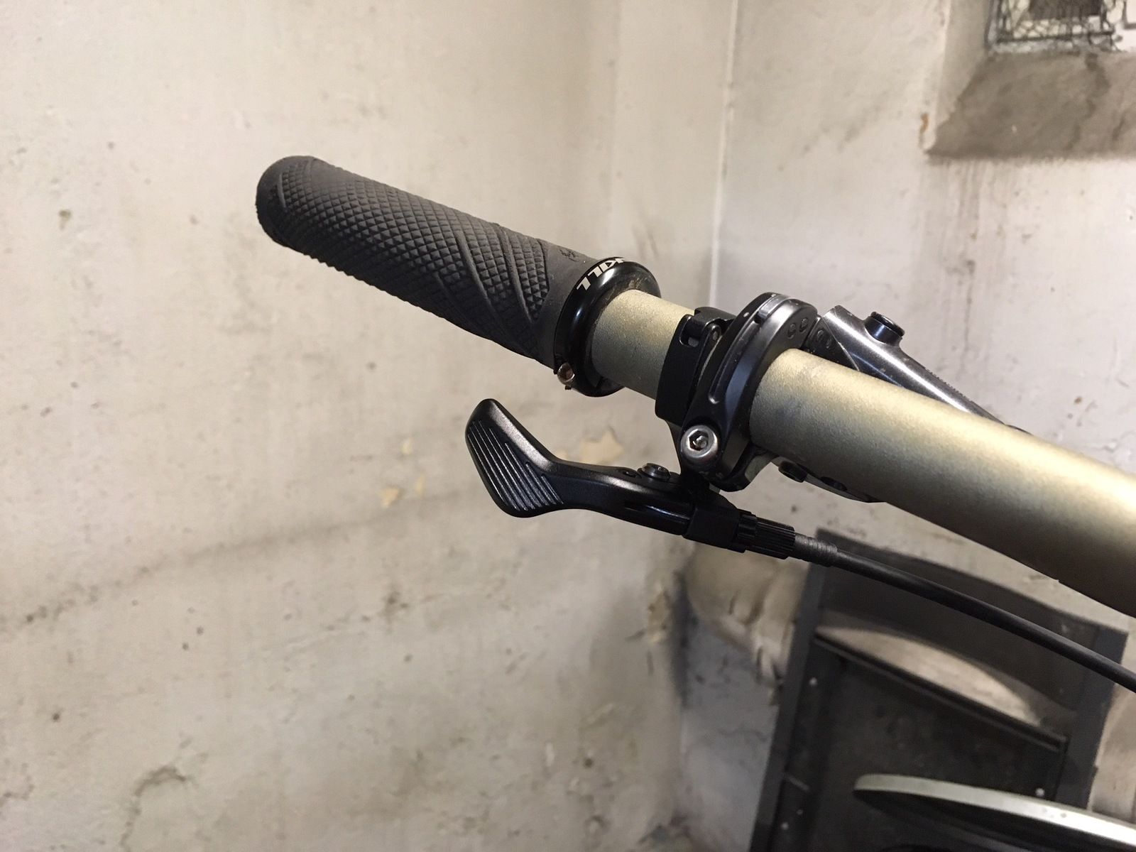

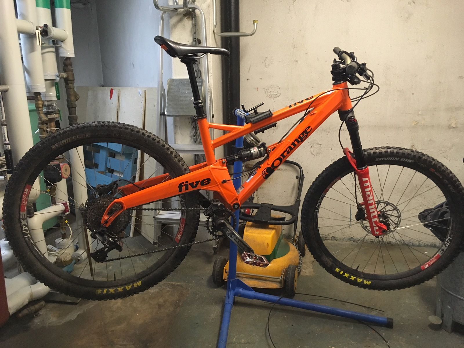

Jag vill slå ett slag för produktutvecklingen hos Brand-X stolpen. Efter att ha kört den som kom på min Nukeproof Mega en säsong utan problem köpte jag ytterligare en. En Brand-X Ascend kostar idag 1160 kr med frakt från chainreaction. Jämfört med den som kom på Megan så har dom bytt ut remoten. Den tidigare var hela ok, men den nya ser nästan lite posh ut också.
Chainreaction säljer stolparna som att dom inte går att serva, men PNW säljer samma stolpe under namnet bachelor och har lite service info. Servicen verkar inte vara mer anvancerad än att man skruvar isär stolpen och fettar in den.
    155.5 KB · Besök: 519
    283.4 KB · Besök: 461

Nej, jag fick den med en 120 mm-stolpe. Ändpluppen för vajern sitter direkt i stolpen på denna (ingen förändring av stolpens konstruktion, pluppen hänger löst), sedan använder man den där stoppgrejen i reglaget istället.

Har kört två olika av deras stolpar (120 + 170mm) på mina cyklar och tryckte precis på en med den nya remoten på min sambos. Rekommenderas starkt! Service är busenkelt, skruva isär, fetta och skruva ihop. Inga specialverktyg behövs.
Två nackdelar, konstruktionen leder ner vatten som rinner längs med sadelstolpen ner i vajern vilket gör att den fryser och slutar funka om det är kallt ute. Något i pivot mekanismen i botten på sadelstolpen kärvar också ihop av vatten. Jag fettar in hela mekanismen ganska rejält och klarar mig bra sedan.
Den nya remoten är klart bättre och bra mycket smidigare med vajerpluppen i botten av stolpen. Men axeln som spaken roterar kring är för vek och börjar både glappa och böjer sig enkelt vid krascher. Inget större problem men känslan i en remote som roterar kring ett kullager är klart bättre. Jag tyckte inte att original reglaget var speciellt dåligt men bytte när jag fick tag på ett begagnat Raceface till bra pris. Ångrar att jag inte bytte tidigare om vi säger så :)
