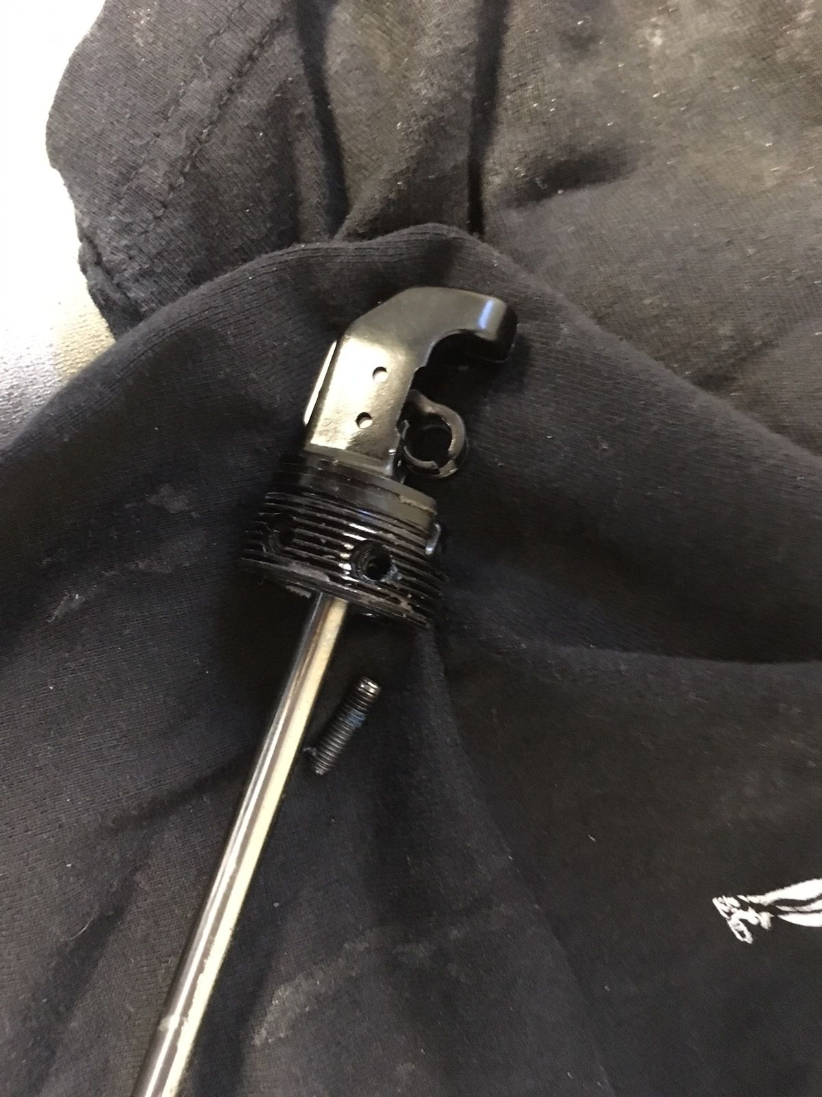

Har problem med min. Nästan ny.
I går förmiddag fungerade den som vanligt.
Idag monterade jag av styret och lät det hänga bredvid cykeln medan jag gjorde gaffelservice. När jag sedan monterat på allt igen fungerar droppern i princip inte alls.
Tänkte först att vajern blivit böjd eller hamnat i kläm, men när jag lossar droppern och drar ned "spaken" för hand så är den lika kass. Det är väldigt enkelt att dra ned, och sadeln åker knappt upp. Är vajern fäst i stolpen är det tillräckligt motstånd för att det inte ska fjädra tillbaka och den förblir upplåst. Man kan alltså trycka ned den utan att trycka in spaken på styret.
Känns som den tappat nästan allt tryck. Googla lite och fann att man kunde pumpa vissa modeller. Men min har under sadelfästet endast en mutter. Servicemanualer nämner inget om att pumpa gaffeln.
Är den körd? En vanligt service och fetta in den lär inte påverka detta fel. Eller vad döljer sig under muttern?
