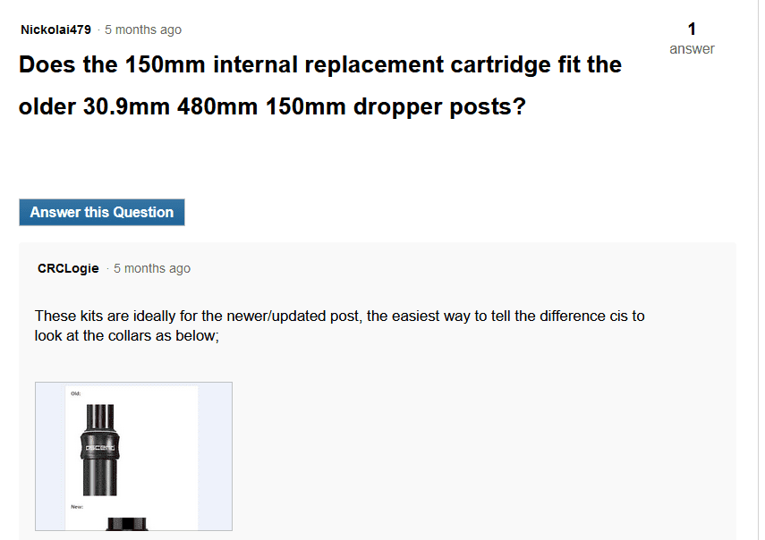

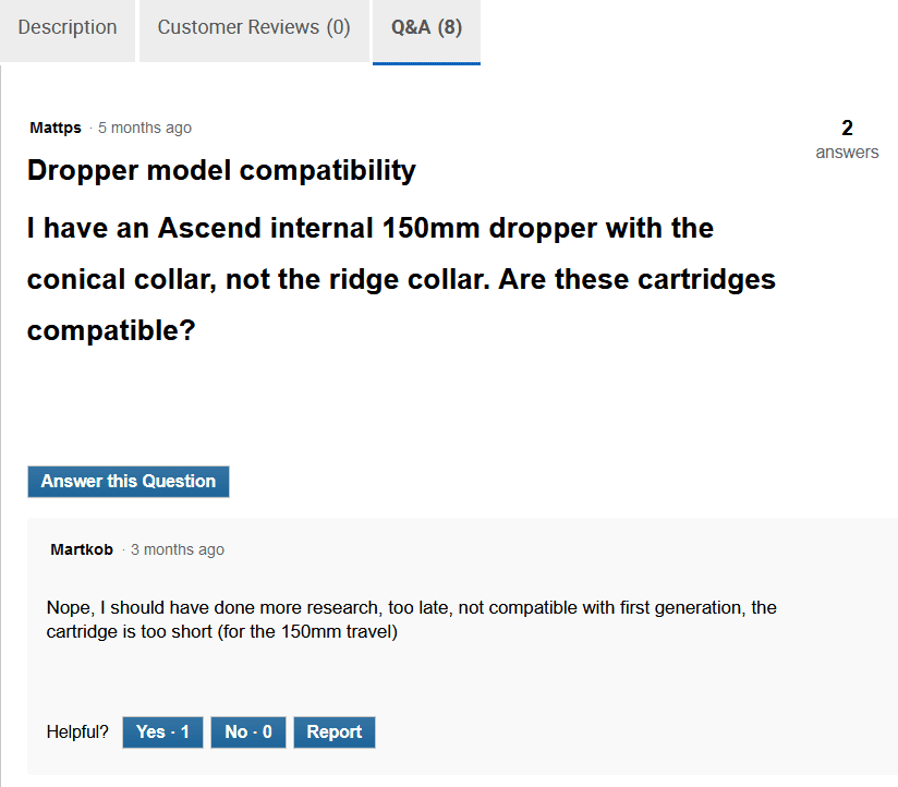

kollar man under kommentarerna på CRC rörande reservdelscartridge står det så här:

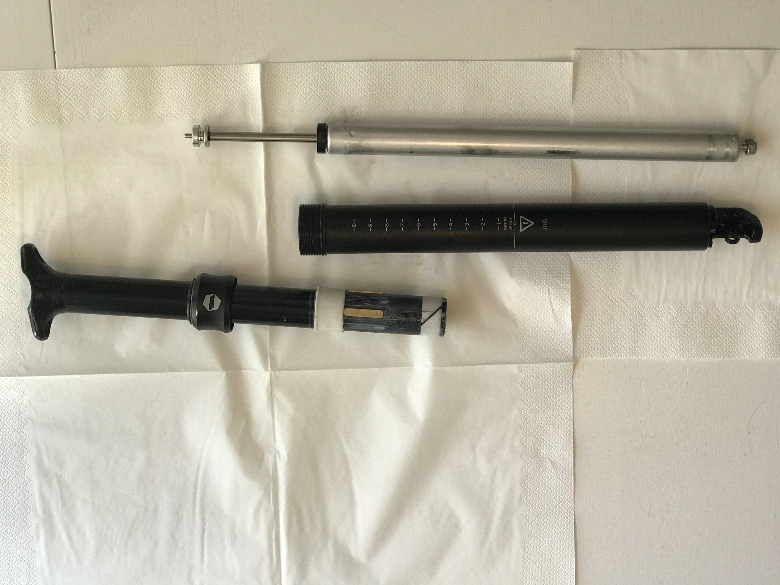

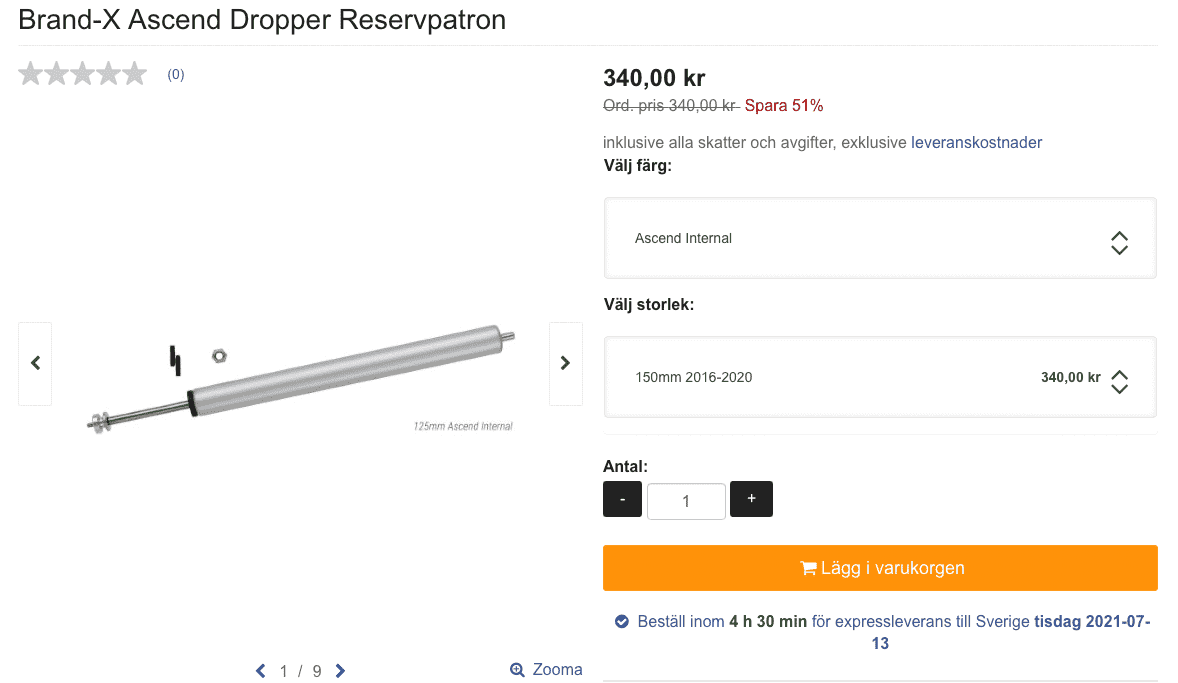

Demonterade den. Däremot blev jag lite osäker ifall det är en 150 eller 125 dropper. snabbmätte till 150 ifall man gick från max utdrag till max ihoptryckt. Men dom kanske inte går hela vägen ner då det finns tryck i patronen?
Verkar gå att hitta en patron för 350kr ish iaf, så helt okej överkomligt. Borde vara en sån här?

[Långburksmaterial] Brand-X Ascend dropperpost

vill minnas att när jag beställde ersättningscartridge (t brand-x) så var det väldigt noga med årsmodell och exakt modell för att det skulle funka. drygt att stå med en cartridge som inte passar...

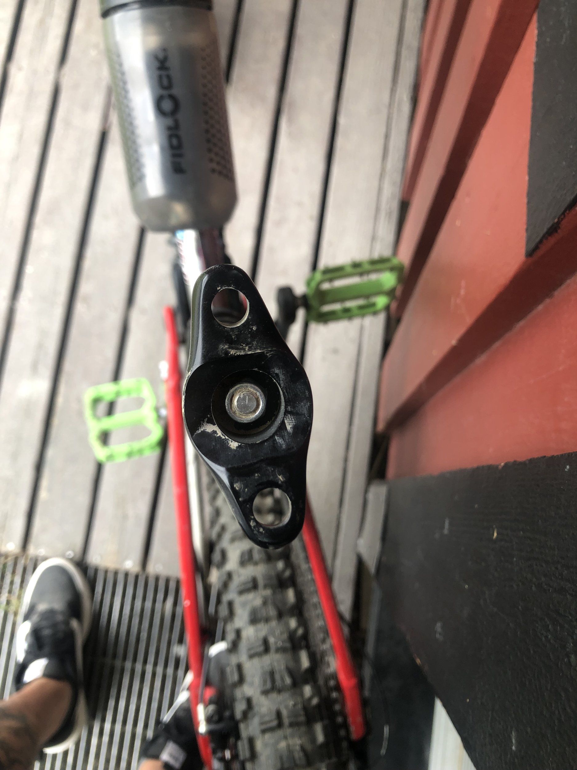

någon som vill killgissa, eller kanske köpt en patron till en sån här? Mitt googlande resulterade i att det är en "Ascend internal 150mm" patron jag ska ha. Men verkar inte finnas bilder på den någonstans :(

Det verkar nu att jag är i samma situation som många andra ägare på äldre modeller.
Jag köpte min Brand-X 150 mm × 30,9 mm hos CRC (sku669796) i 2019. Sadelstolpen har funkat och funkar fortfarande rimligt bra. Jag rensade och smorde den varje gång när den hade blivit trög.
Luftpatronen är sluten så det går inte att pumpa den. Den fjädrar lite i kallt väder, men ingenting som känns när man sitter på den. Man tröstar sig att det kan t.o.m. vara en bra sak på en hardtail — alltså improviserad bakdämpning.

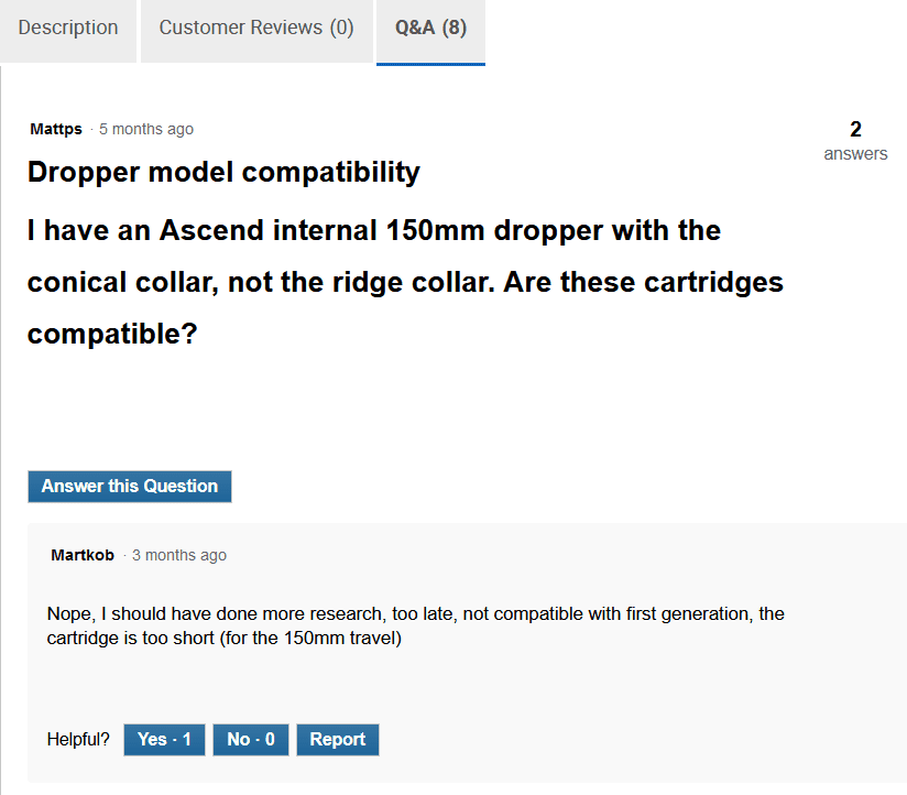

Nu skulle jag vilja göra preventivservice på sadelstolpen och byta bland annat luftpatronen. Men nu inser jag att det inte finns officiella servicekit till äldre Ascend:er sålda före 2020.
CRC säljer "maintenance kits" till nyare sadelstolpar: https://www.chainreactioncycles.com...ropper-seatpost-maintenance-kit/rp-prod200307. Men enligt beskrivningen passar de endast till nyare stolpar från 2020. Kommentarerna tyder på att det är enkelt att köpa fel uppsättning som inte passar till ens stolpe.
Jag har precis stött på en annan kit på Wiggle med en option som tyder "Ascend Int. Pre 2018": https://www.wiggle.se/brand-x-underhallssats-for-ascend-sankstolpe . Nu undrar jag om min sadelstolpe som köptes februari 2019 är i verkligheten av modellår 2018. Oavsett svaret har varken uppsättning ny luftpatron.
En strategi vore att fortsätta använda den befintliga sadelstolpen för ett (halv) år till. Sedan slänga den och köpa en ny Crank Brothers Highline i 170 mm som kostar lika mycket. Man bör väl vara glad att få tre års tjänst från en 130 € cykeldel ?

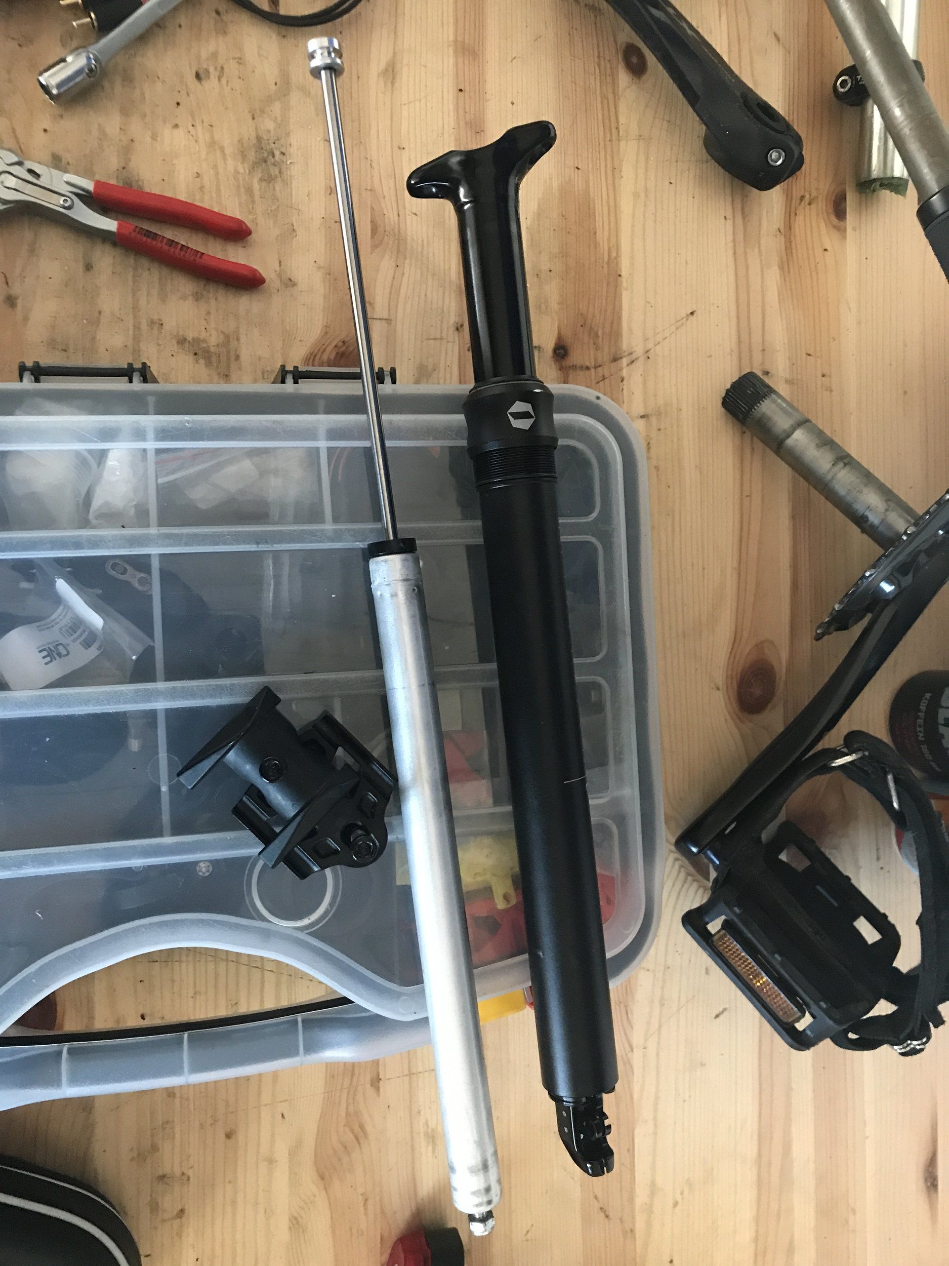

Jag har aldrig plockat isär min stolpe tills jag kan se hur luftpatronen ser ut. Det har funnits ingen anledning att göra detta tills nu. Men den beskrivning på webbsidan låter lovande. Stort tack för tipset!
