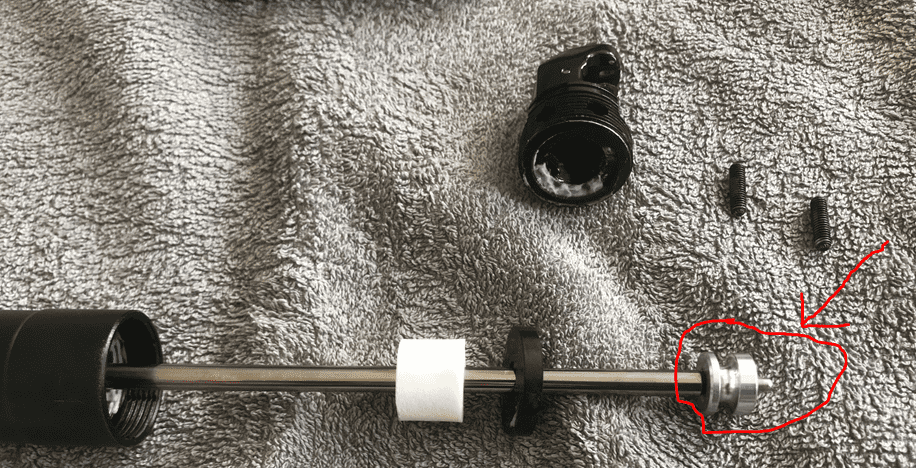

Försöker få ordning på min brand x tog isär den fettat in men när jag monterar den så åker den inte upp hela vägen och rör sig hackigt. Om jag hjälper den så går den upp, blir trögt för den på mitten.. Om jag tar bort den vita plast grejen under sealen så går den fint men så fort plast biten är på plats så går den trögt och fastnar. Någon som vet vad de kan bero på?
    447 KB · Besök: 262
    514.9 KB · Besök: 273
[Långburksmaterial] Brand-X Ascend dropperpost
Min var sådan också och blev inte bättre när jag fettade in den. Så jag köpte en ny för den var trots allt två år och kostar jordnötter jämfört med mycket annat. Medan jag väntade på min nya så testade jag att droppa i gaffelolja i sealen för att den skulle funka en sista gång. Då blev den trasiga droppern som ny, så nu har jag haft en ny dropper legat i sin förpackning i ett halvår eller något...

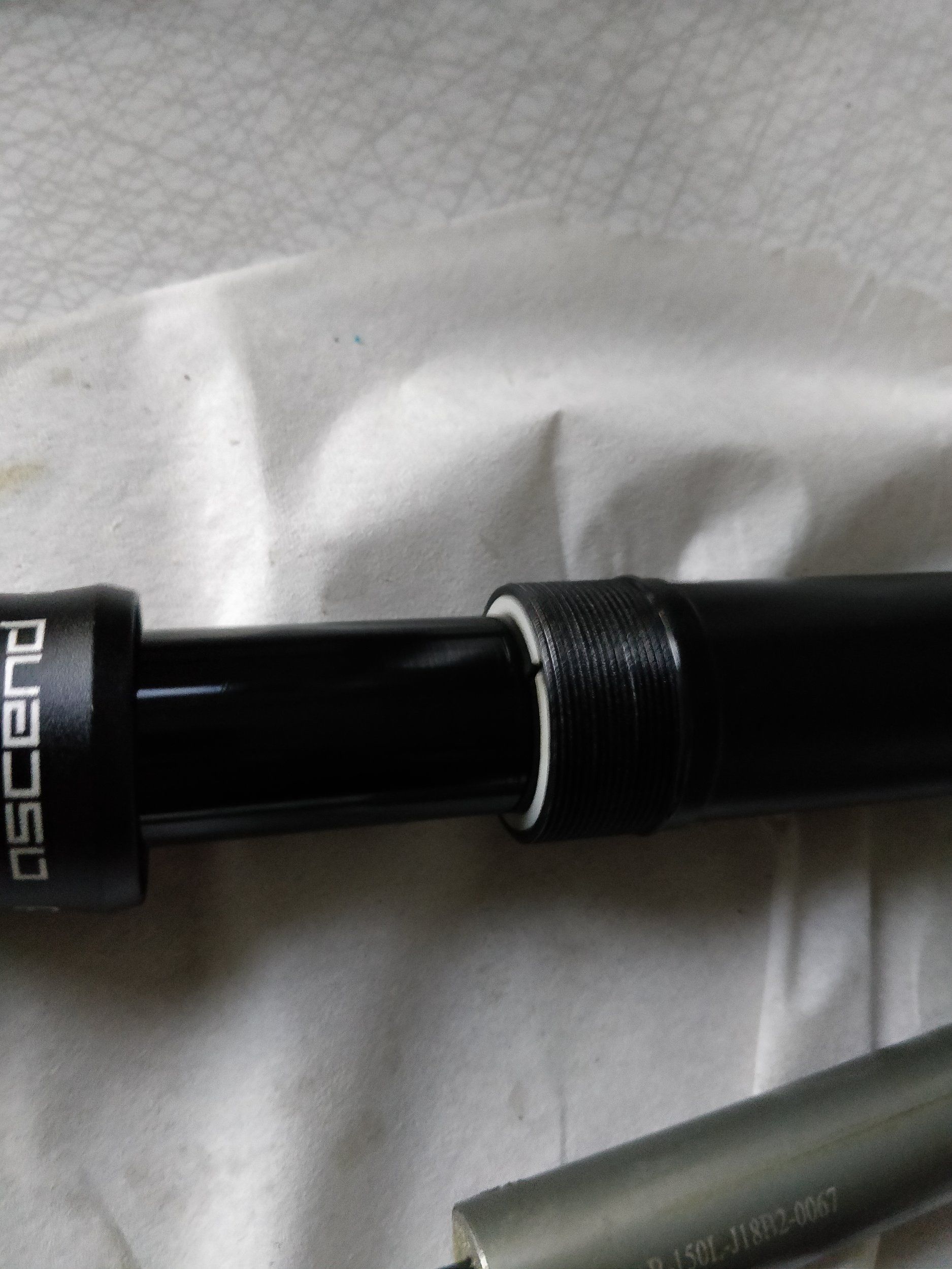

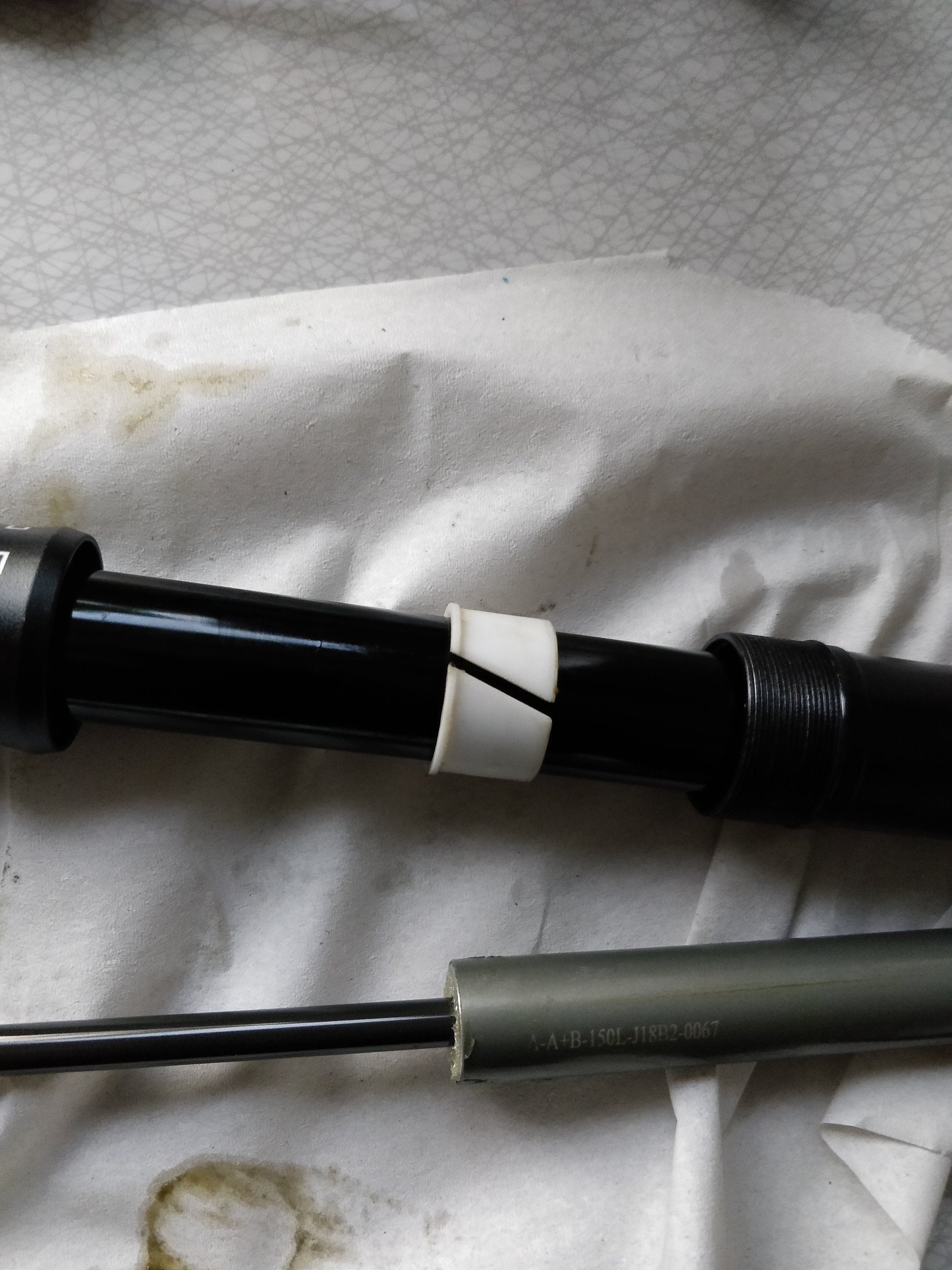

tänkte försöka serva droppern jag nämner i inlägget ovan. Har dock kört fast. Det är 30.9/150mm av årets modell dvs utan ventil.
Där sitter en silvrig konad "klump" i ena änden. Ska man ha loss den och i så fall hur? Eller ska man lossa gascylindern från andra änden dvs "sadelhållet"?
Visa bilaga 489481
Skruva av muttern på ”sadelsidan”, 10 mm hylsa om jag minns rätt.
På min satt den med en typ 2.5mm insex.
Service hjälpte tyvärr inte. droppern åker fortfarande upp och ner och låser inte i något läge, oavsett om kabel är kopplad eller ej. så det får blir till att införskaffa en reservpatron hos Wiggle.

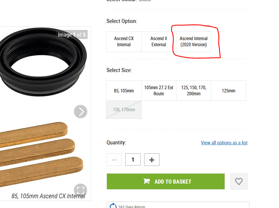

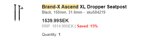

Wiggle säljer nu både reserv cartridge och servicekit till brand x ascend och ascendII
Kan man se på något sätt vilken stolpe det är man faktiskt har? Min gamla orderbekräftelse säger att jag har en:
Men det verkar inte finnas varken cartridge eller kit till den. Finns verkligen XL som 150mm? Det är i alla fall en 150mm med luftventil, 31,6. Hissen går inte hela vägen upp...
Den verkar tappa tryck lite onödigt fort, pumpar man upp den till 250 PSI funkar den som den ska.

Kan man se på något sätt vilken stolpe det är man faktiskt har? Min gamla orderbekräftelse säger att jag har en: Visa bilaga 489754
kan det ha att göra med att din version av droppern är för gammal? Kollar man på CRC så står det att kittet är för den senaste (2020) versionen.
