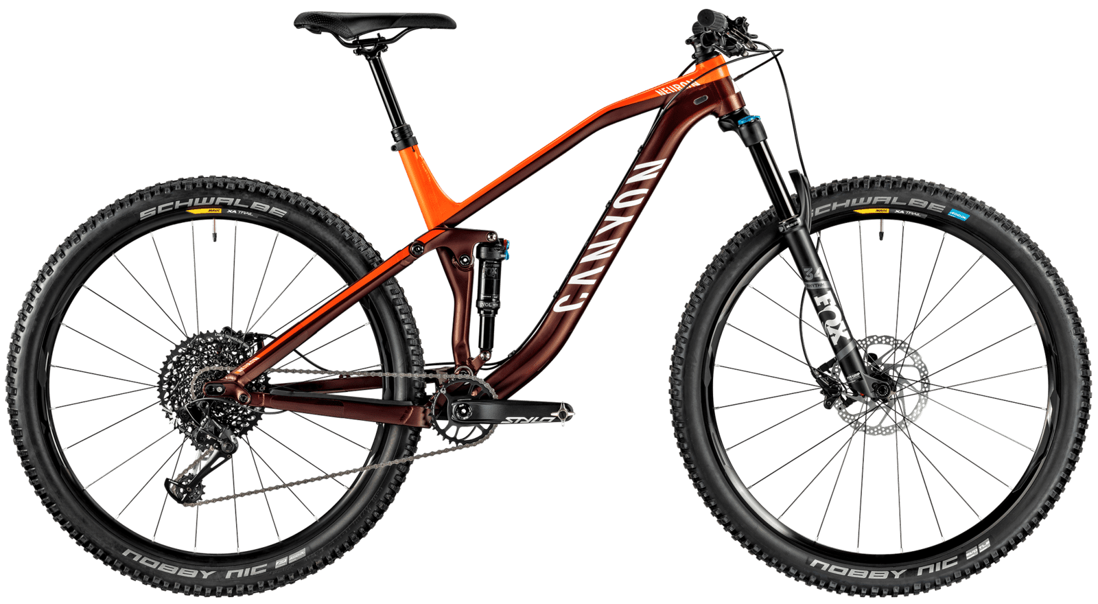

Vad tror du om nya Neuron AL 7 för 22 K? https://happyride.se/forum/read.php/1/3433236/3433276#msg-3433276
130 mm slaglängd fram/bak, Small med 440 mm sadelrör, 418 mm reach, 588 mm stack, HA 67° och SA 74,5°.
Fox34, långslagig Fox Float bakdämpare, äkta GX Eagle med xD 10-50T kassett, helt ok Mavic XA Trailhjul, dropper etc. Prisvärd!

Grymt specad, helt klart ett alternativ. Hur blir standovern med 29orna? Jag tror det kan vara en dealbreaker att det ska vara lätt att kunna stå över cykeln och lite trist långt sadelrör. Vi får som sagt var precis plats med en 100mm pinne i Coticen.

Både XS och S kommer med 27,5"

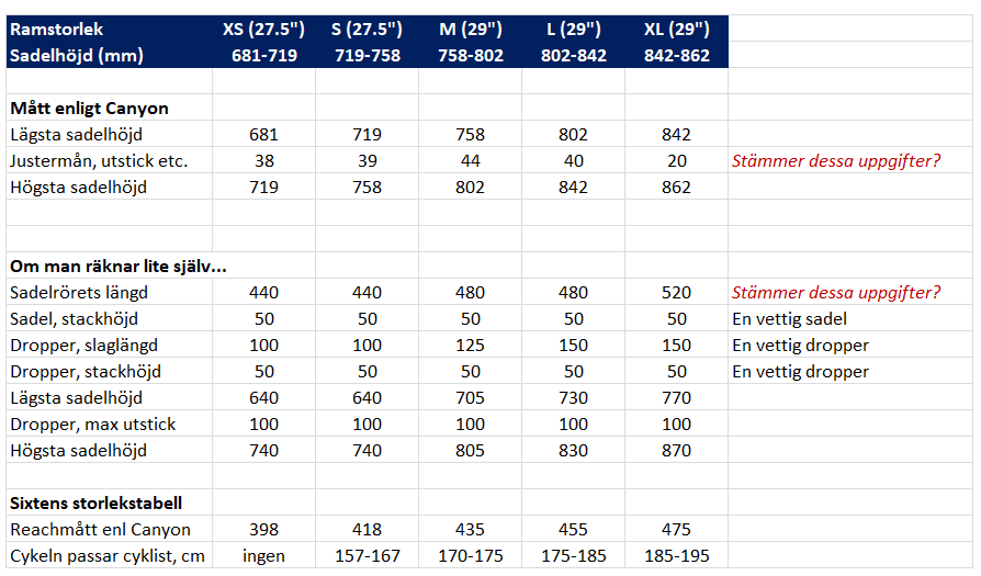

Instegshöjd på Small anges till 774 mm.
XS och S har 27,5" hjul. M till XL har 29" hjul.
Jag har en svag misstanke att geotabellen är fucked-up ???

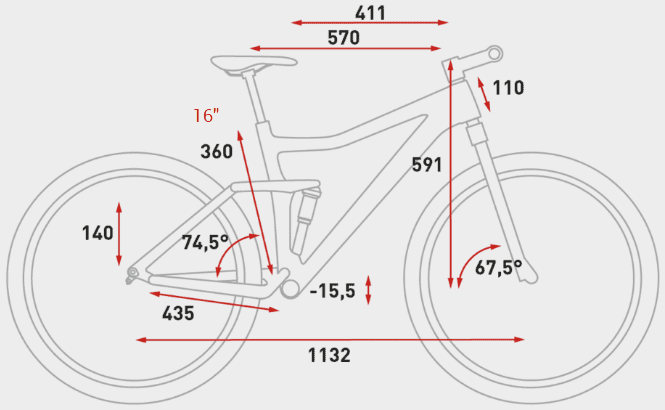

Hur pass är egentligen en sån här ram?
https://www.bike-discount.de/en/buy...-frame-grey-n-flashorange-692636?varid=692638
Visst borde det kunna funka?
Jag tror vi skulle komma undan med 12-13k på ram, dämpare och nya bromsar till mig. Billigare om vi hittar begagnade dämpare.
Måtten är väl ok med 360 mm sadelrör och 411 mm reach. Men den är strippad på allt, inga dämpare, bussningar, sadelklämma, axlar, vevlager, styrlager etc. Det blir inte helt billigt att plocka ihop en komplett FS.

Vad jag kan se hamnar ramen på ungefär 6-7k med dämpare, bussningar och lager, om jag inte har något liggande. Det är ändå ett rätt bra pris. En begagnad gaffel, antingen min pike eller nått från köp och sälj på runt 2-3k + allt från skräplådorna så är du hemma + pedaler.
