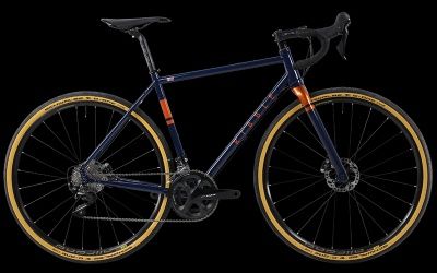

Ribble har en stål allt-i-allo i Reynolds 725, kan det vara nåt?

Annars gillar jag tex Ribble CGR Al utan ha cyklat på en: https://www.ribblecycles.co.uk/ribble-cgr-al/

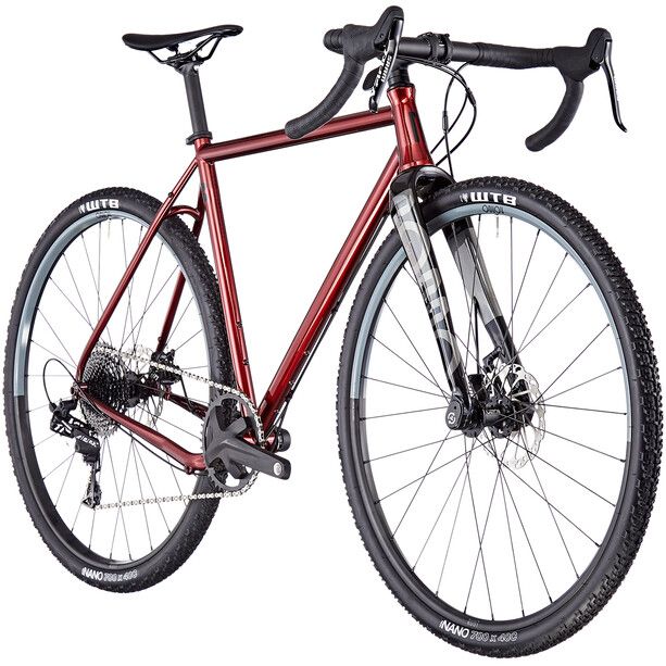

Ska det ändå vara stål har Brothers en nu: https://www.brothercycles.com/shop/frames/stroma/
Billigare stålgravel men tror inte den är så lätt: https://www.fearlessbikes.com/vulture/

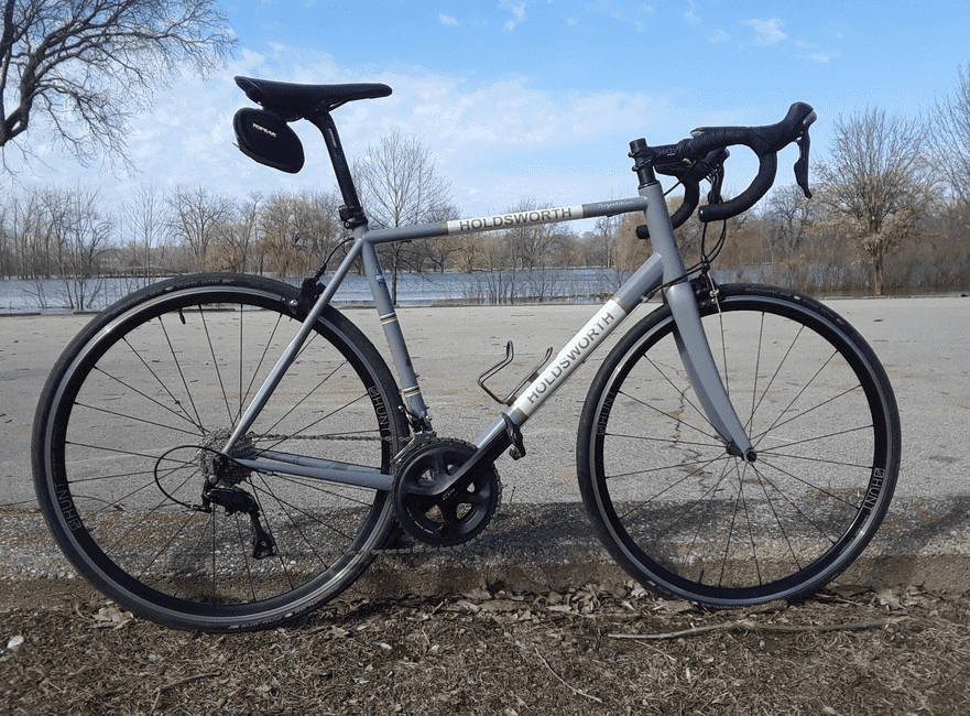

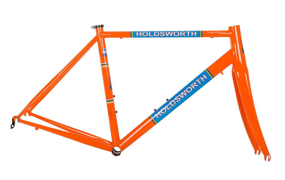

På tal om att tipsa om egna cyklar - jag tycker att det mesta nytt i stål verkar trist (har dock inte provat allt för mycket). De är ofta tunga och har ofta enkla rör och trist design. Kan man betala 15-20 tkr för en ram ör det naturligtvis en helt annan fråga - då finns det jättefina cyklar. Mitt tips är alltså att köpa en vintage cykel. Då kan man få en top of The line cykel i Columbus slx för 1 500kr. Då får man förvisso inte skivbromsar men på en landsvägscykel kan jag leva med det (i mitt fall är alternativet billiga wiredragna skivbromsar och det är sämre imo).
Vill man verkligen ha skivbroms kan man Köpa en ny gaffel (hos Tegnér tex) och dimpla bakgaffeln. Jag har gjort liknande men med en fabriksgaffel. Bak kan man svetsa på skivförsäljning om man vill köra hyudrslisk grupp. Det blir kanske inte vad alla önskar men för mig är det perfekt :)

Jo, jag kan hålla med om att det finns mycket fina vintageramar, men det är lite att jämföra olika saker tycker jag - för en landsvägshoj så köper jag det. Men en typ stålgravel är oftast inte bara skivbromsar och däckbredd - även saker som fästen för väskor/skärmar kan vara skönt att ha :)
Sen är 15-20k lite i överkant, du kan hitta en typ Reynolds 725 ram med allt detta för runt 10k och lite under.
