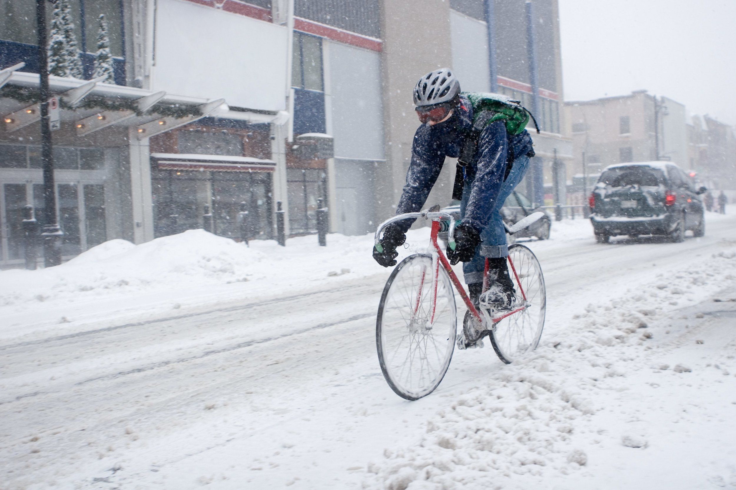

Piggar upp med en frisk vinterbild.

Om föret är som på bilden passar nog vanliga mtb-däck bättre än smala dubbdäck.
Bilden var nog mer ett exempel på vinter. När det är mycket snö kör jag MTB med rediga finska dubbdäck 47x559 med 240 dubbar.
