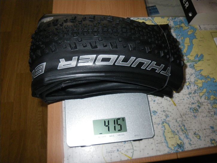

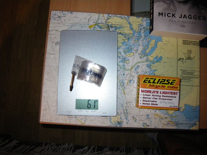

Fick mina Eclipse slangar idag vikt 61g! Beställde även lagningslappar + dom nya Schwalbe Thunder Burt Evolution vikt 415g! Brukar få typ 1 punktering per år...får väl se om det kommer hålla sig så framöver :)
    122.1 KB · Besök: 65
    119.9 KB · Besök: 45

Lätta slangar och slanglöst *ny rubrik*
Intressant, hunnit testa slangarna/däcken? Varifrån köpte du dem och vad gick kalaset på om man får fråga?

Kaffekask skrev:
> Schwalbe
> 1
> om man får fråga?
Handlade hos Bike-components! Däcken kostade ca 334:-/st och slangarna ca 433:-/st.... :)
