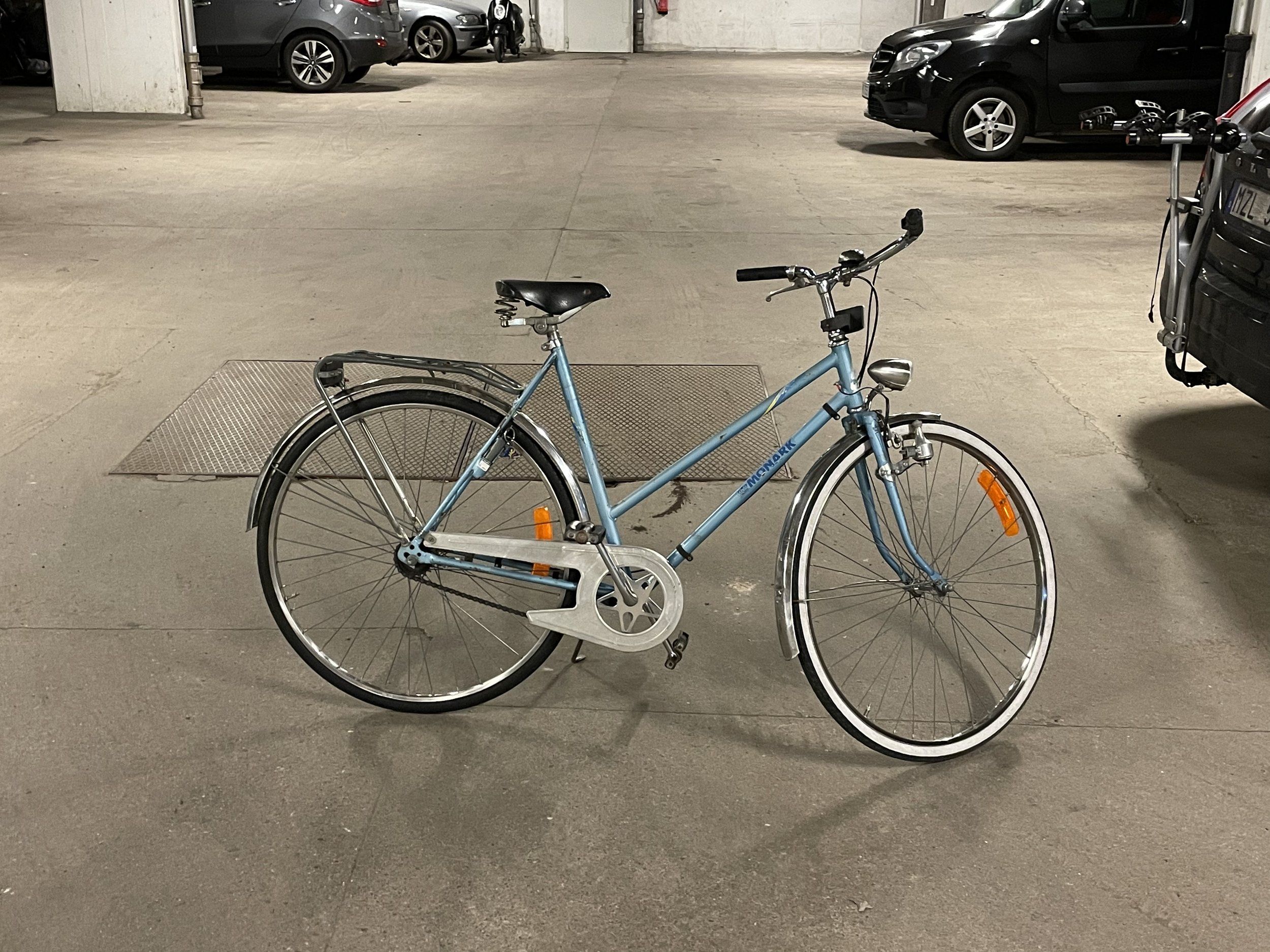

Köp en beggad klassiker. De håller i generationer. Min dotter har en sån här. Hon älskar den!
