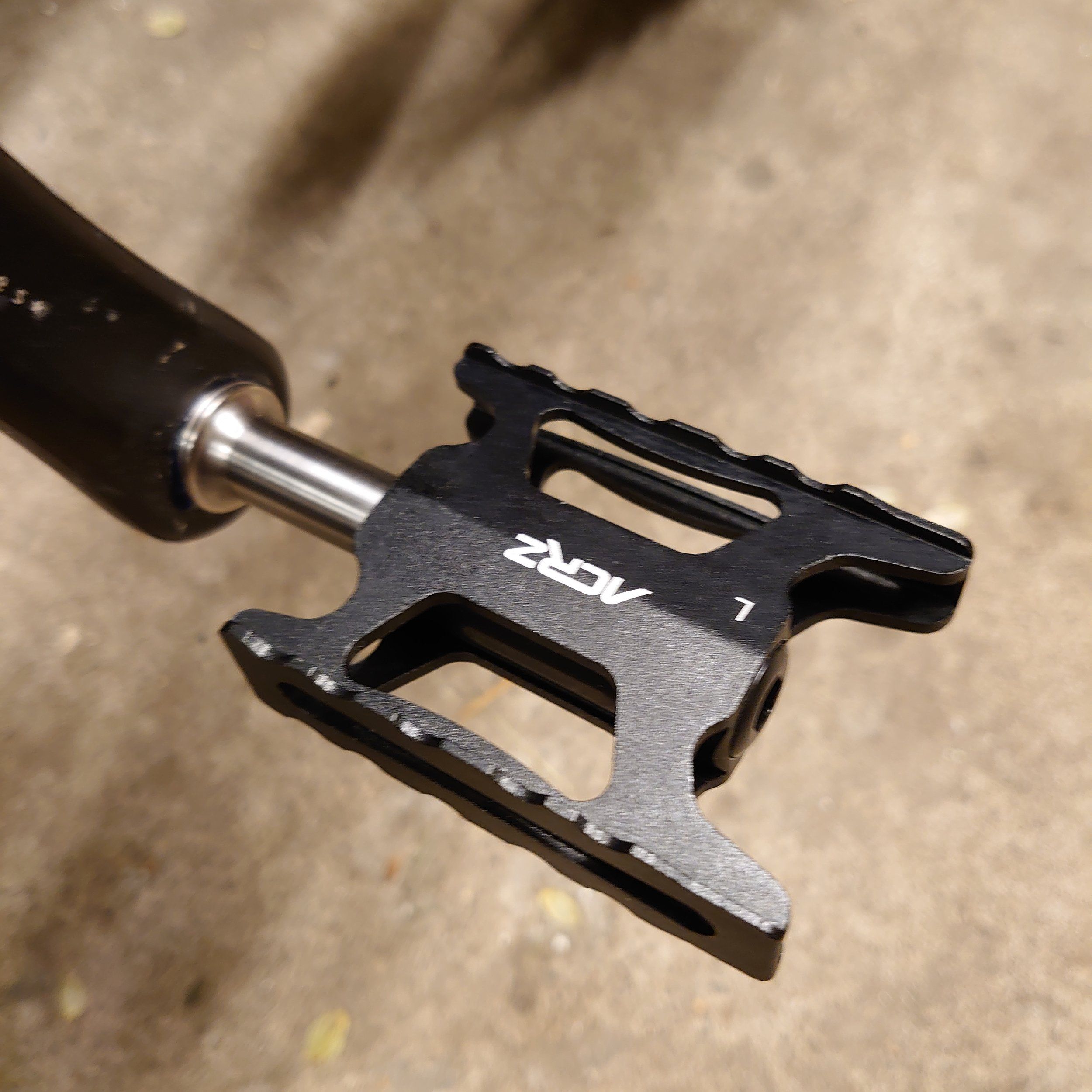

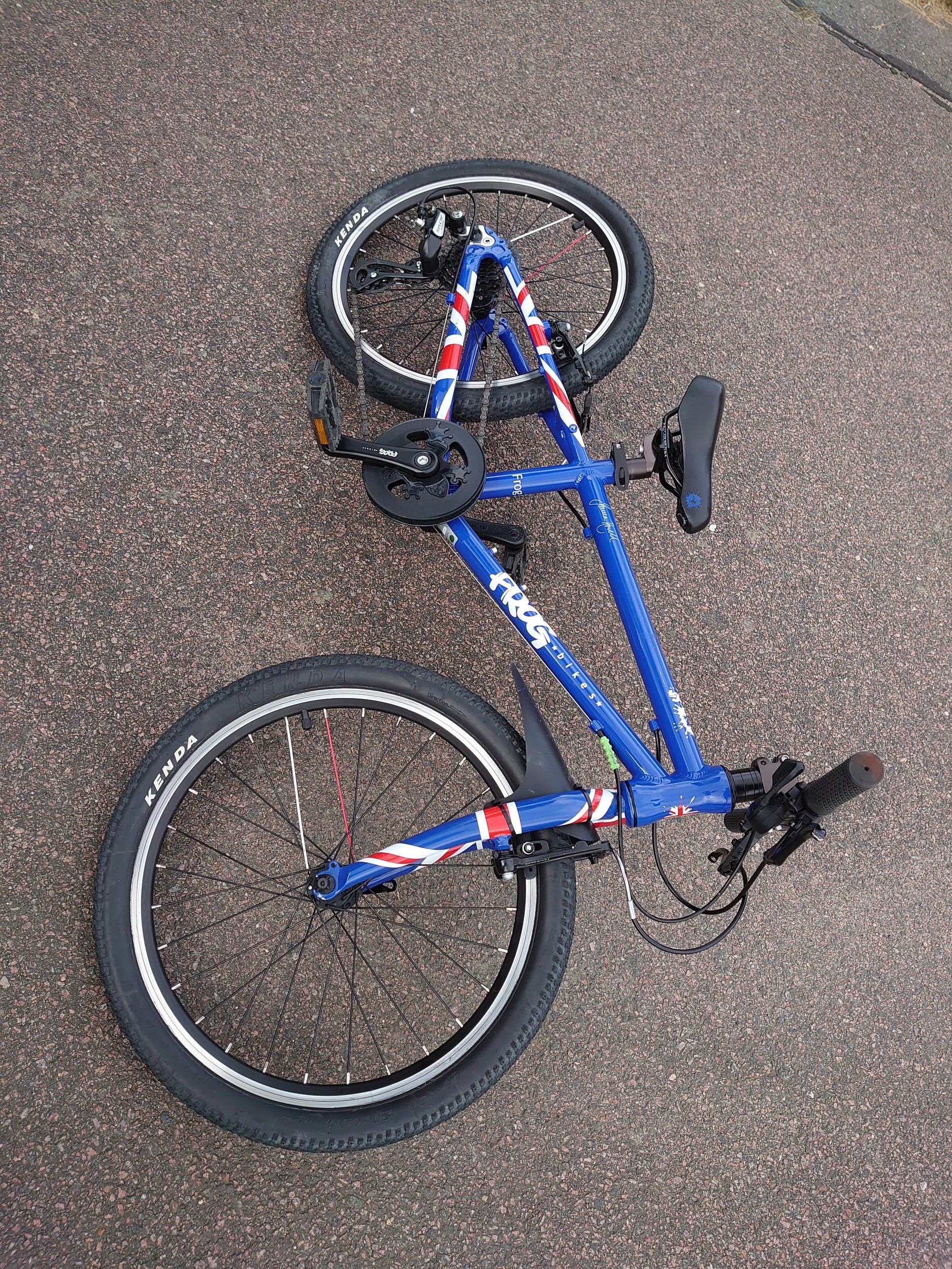

Det började med att dottern behövde större cykel med växlar, var nära att få tag på både Isla och Hoy som hade varit lättare till att börja med men de hann knipas av andra men fick tag på en Frog tillslut och dottern var så glad å nöjd meeen det finns ju saker som kan förbättras. Original väger den 8,6 typ, nu har den iofs fått skärmar o reflexer å sånt men men...
Hittils har jag bytt:
Bakväxel, Xtr 9delat -100g
Kassett 8->9delat +60g
Titan QR -90g
Titanvevlager -135g
Titan pedaler -170g
Slangar -110g
Däck 1,75 ->2,25 -40g
Växelreglage typ samma vikt
Kedja -40g
Hittils har det bantats bort 625 g ca men det står ett paket hemma med nya hjul...

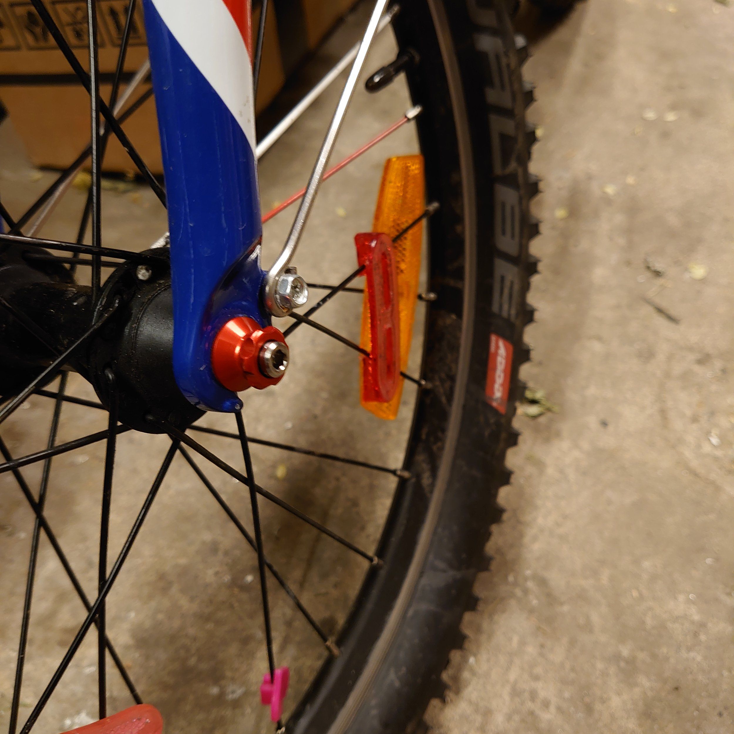

Bort me reflexerna, bort med set-back på stolpen (så fåru bättre geo på den ock) - där spar du nåra gram t. Ringklocka måste den ha - e lag på d.
Vevparti med vevlager från vpace e troligen lättare, samt att geon blir bättre. Frog kör me knasigt kort vevparti. På köpet fåru en lättare klinga ock. Enda "problemet" e att d oxå e lag på kedjeskydd för småttingar, isf.
Reflex skulle jag knappast ta bort på en barncykel...

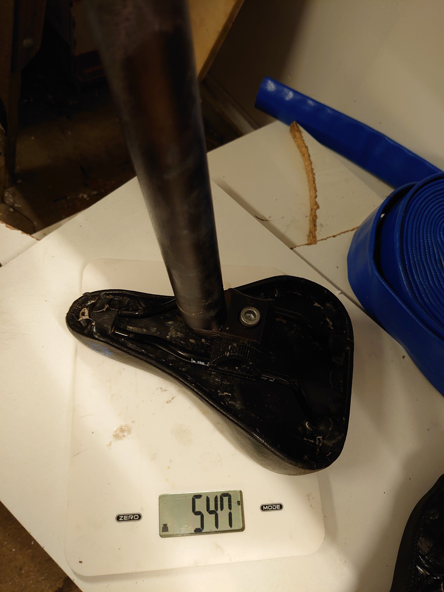

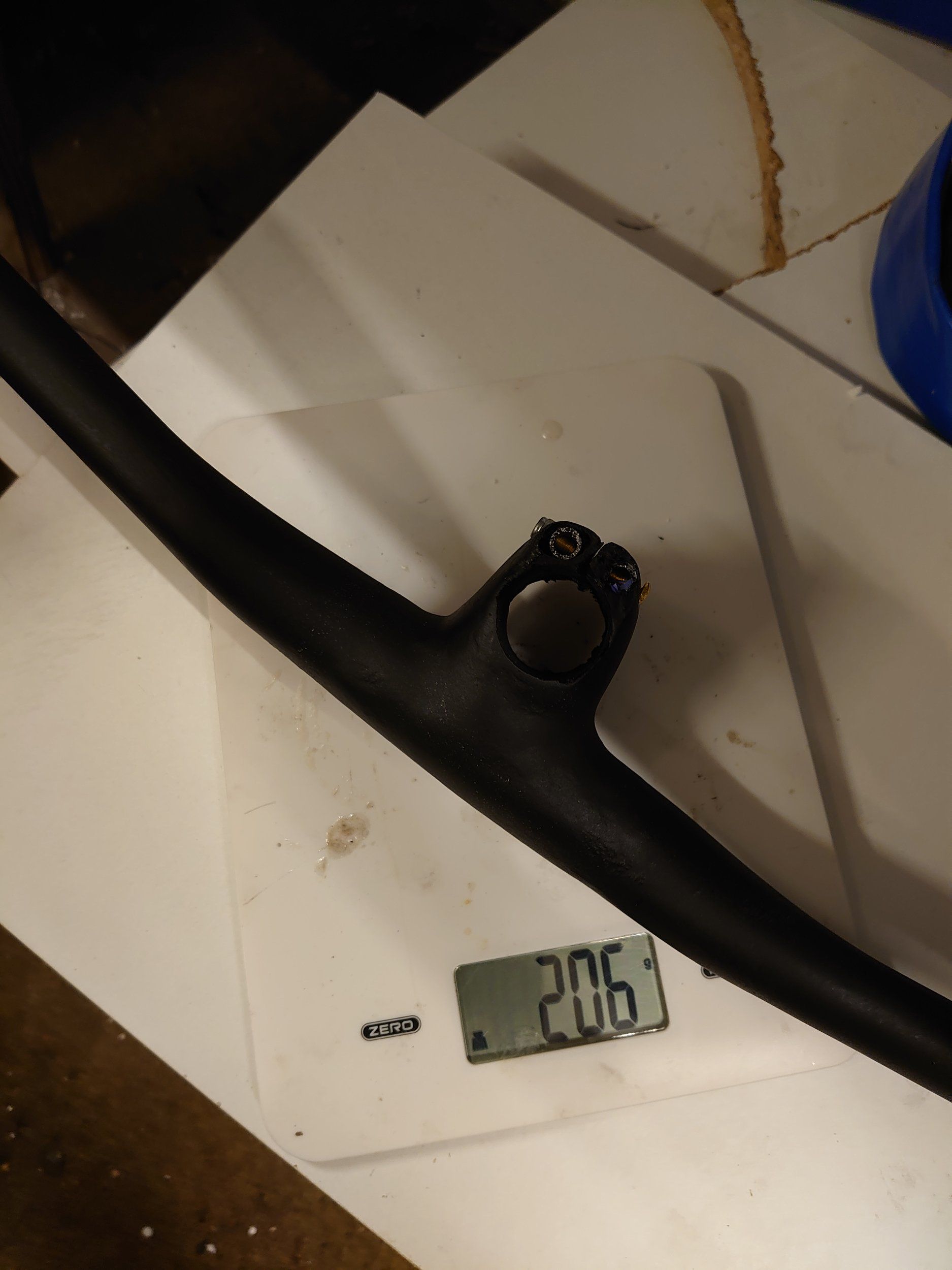

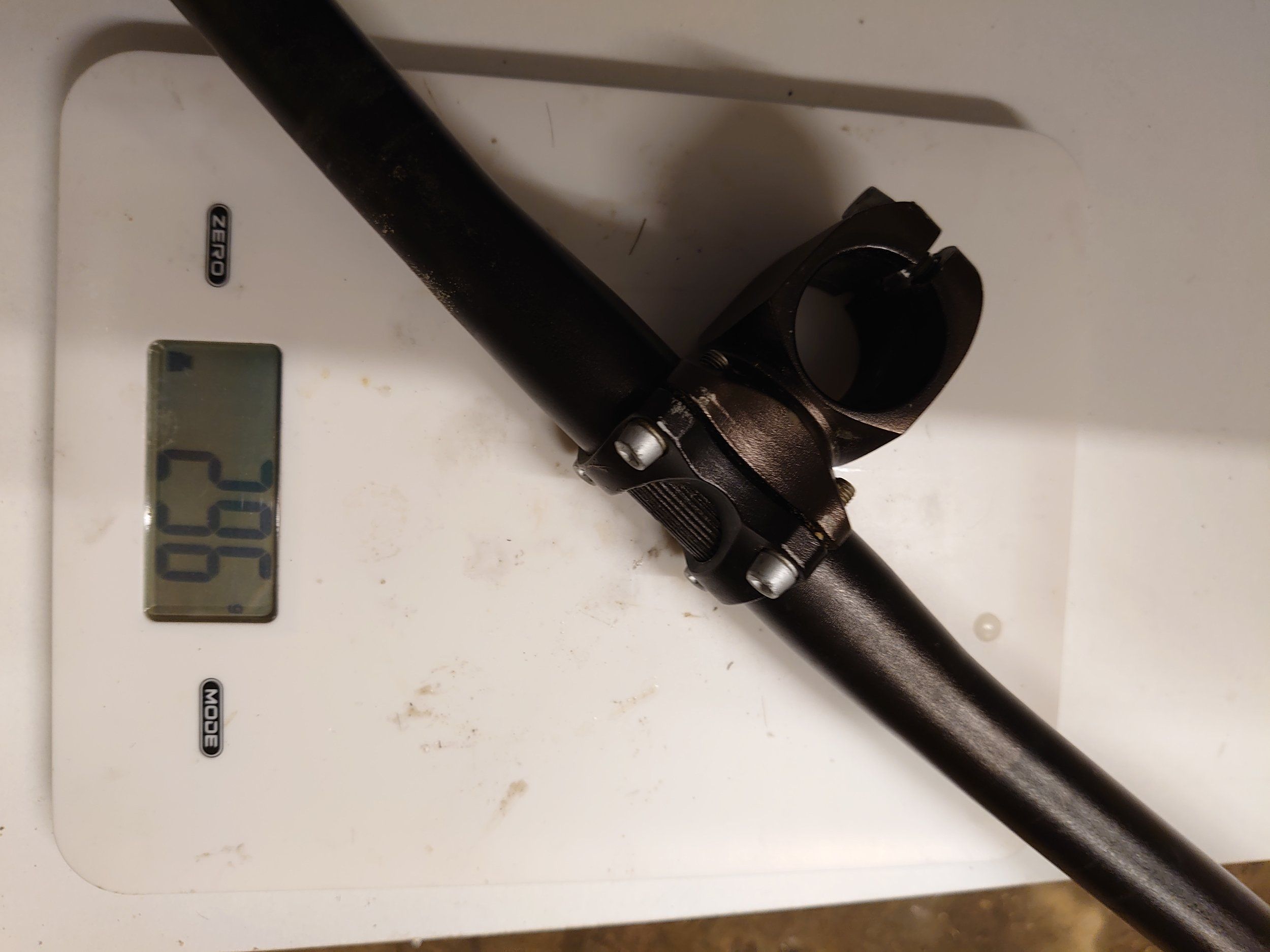

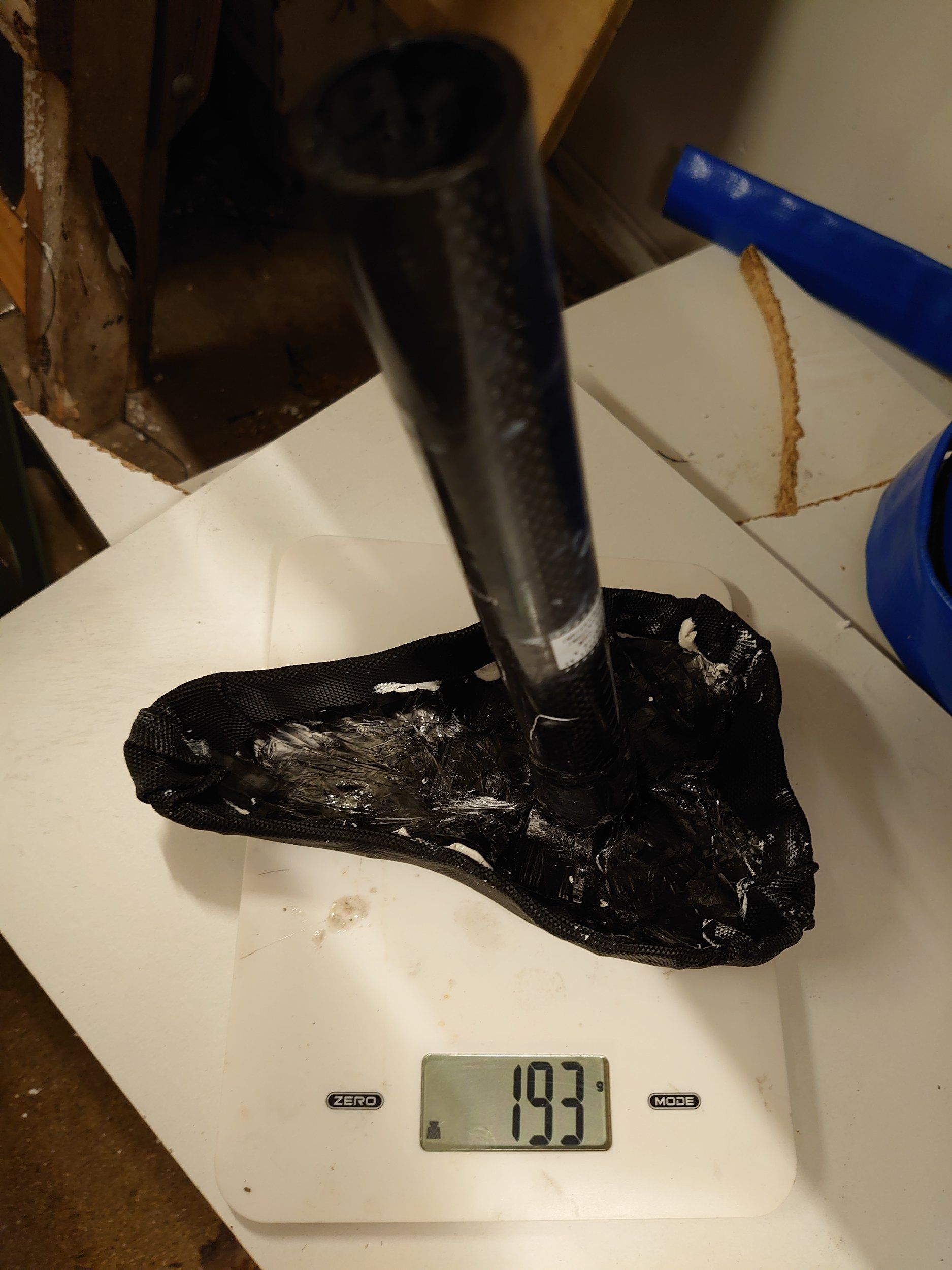

Så, nu har det landat styre och stolpe från Kina som med lite fix och trix blivit sadel/stolpe kombo resp styre/stamkombo, sadel/stolpen gav bra utdelning genom att vara 360g lättare än original medans styrkombon bara var 90gram lättare, lite besviken där men men, hur som så tillsammans med Ritchey WCS handtag så är cykeln nu ytterligare 500g lättare, totalt 1600 alltså.
Är rätt nöjd men har å andra sidan inte bytt ALLT än heller... :-)
