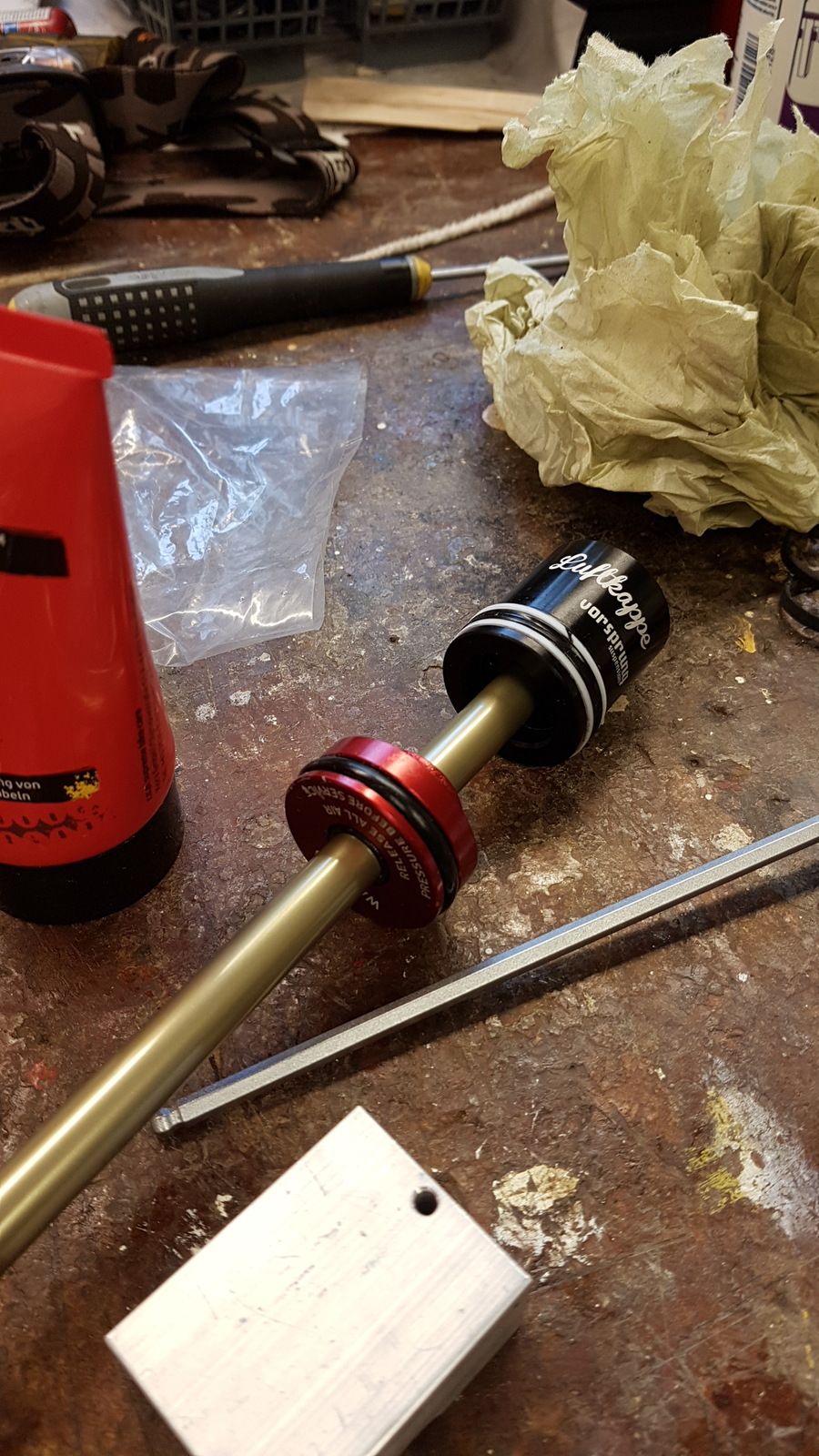

Det går visst att kombinera, jag har monterat en Debonair bearing assy på en äldre skaft med Luftkappe.
