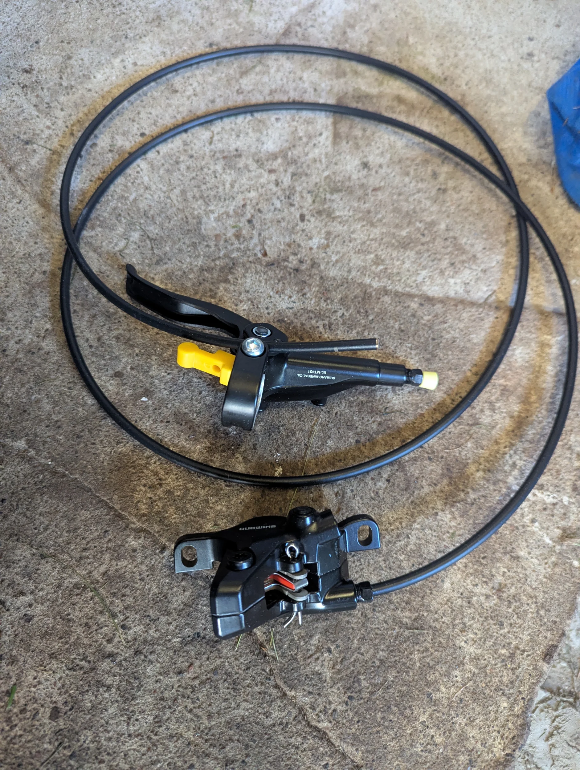

Det brukar vara olja i. Du ser väl om det sitter en kork i slangen och i handtaget? Kan du titta in så är där ingen olja

Kanske borde bifogat den fina bilden jag tog också...
I handtaget sitter det ju nån gul plastplupp som skulle kunna va en plugg.
Men slangen har inget sånt, så slang+ok lär ju åtminstone inte ha nån olja.
Kan det va så att handtaget har tillräckligt mycket olja för att fylla både slang och ok, eller behöver man köpa mer olja att fylla på med? Känns väldigt optimistiskt att det skulle räcka?

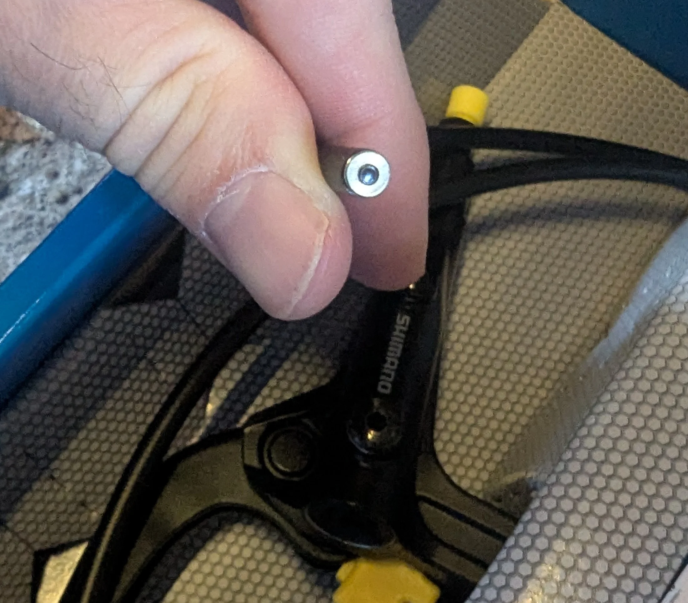

Levereras Shimano-bromsar med eller utan olja?
Trodde inte det satt nåt i änden på slangen, men nu när jag tittar noggrannare så ser den pluggad ut trots allt...

EDIT: Kom på att muttern redan sitter i handtaget och att den gula pluggen sitter i muttern 🙃
Om det är ett J-kit så ska du bara trä på gummitutan och den gängade muttern på slangen, dra ur den gula pluggen ur handtaget, tryck in slangen i botten på handtaget, gänga in muttern i handtaget och dra åt. Tryck dit gummitutan över muttern och handtaget. Klart!

dom gamla kitten hade en gummi/plasthatt man ryckte bort men dom nyare har bara en tunn plastfilm över stiftet bara montera ihop första nypet på handtaget så spräcks plastfilmen
