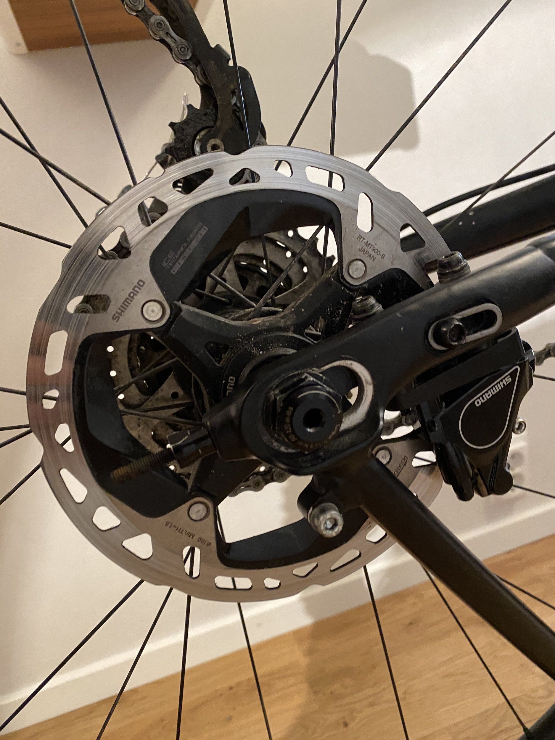

Bromsskivor 127+162 -2x114= 61

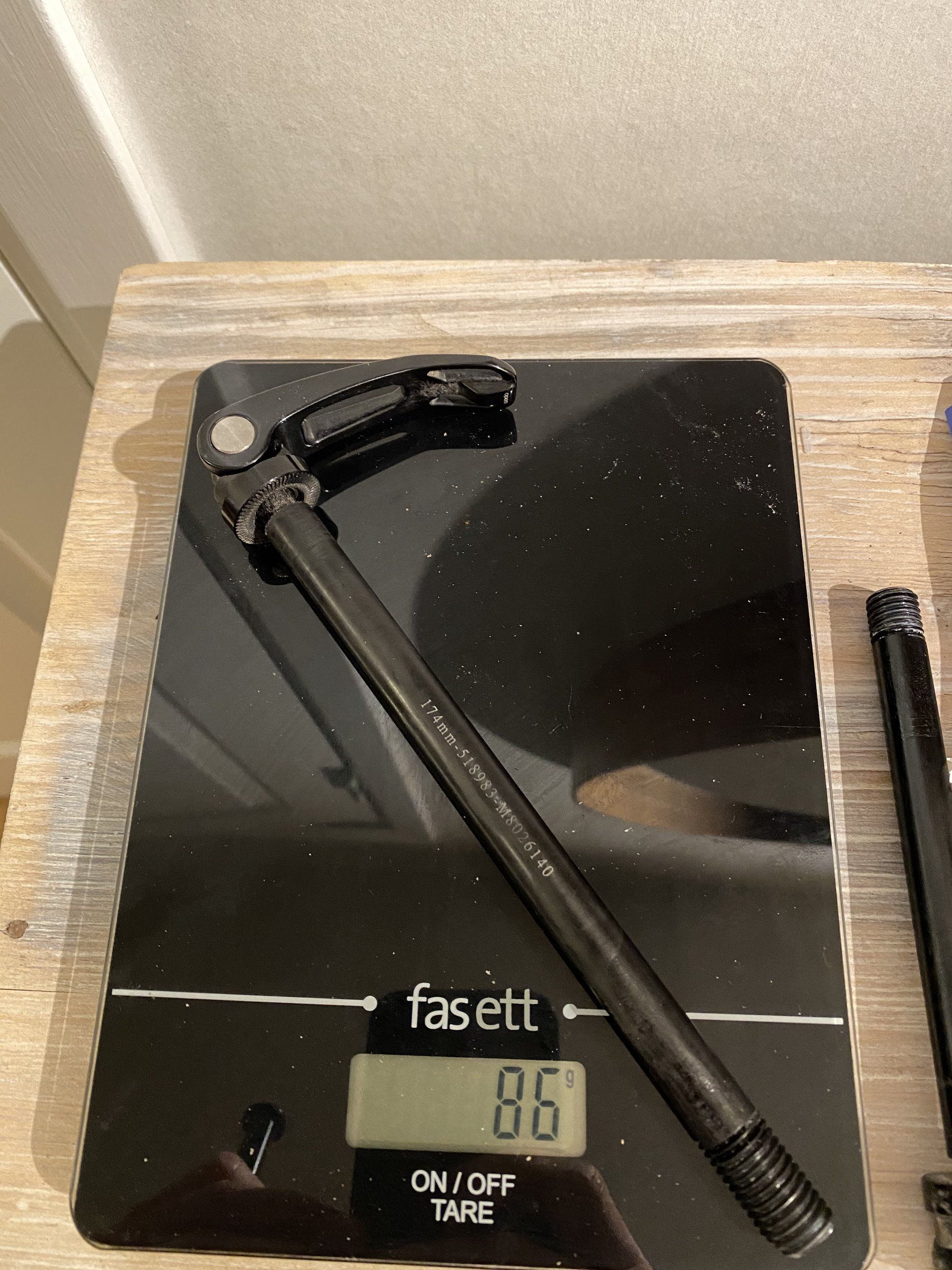

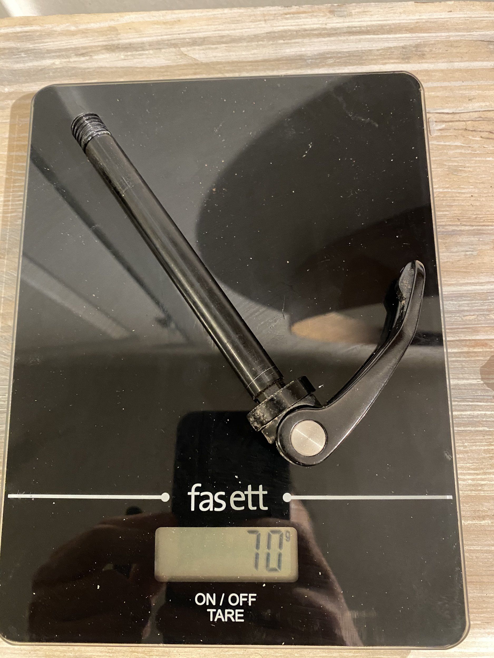

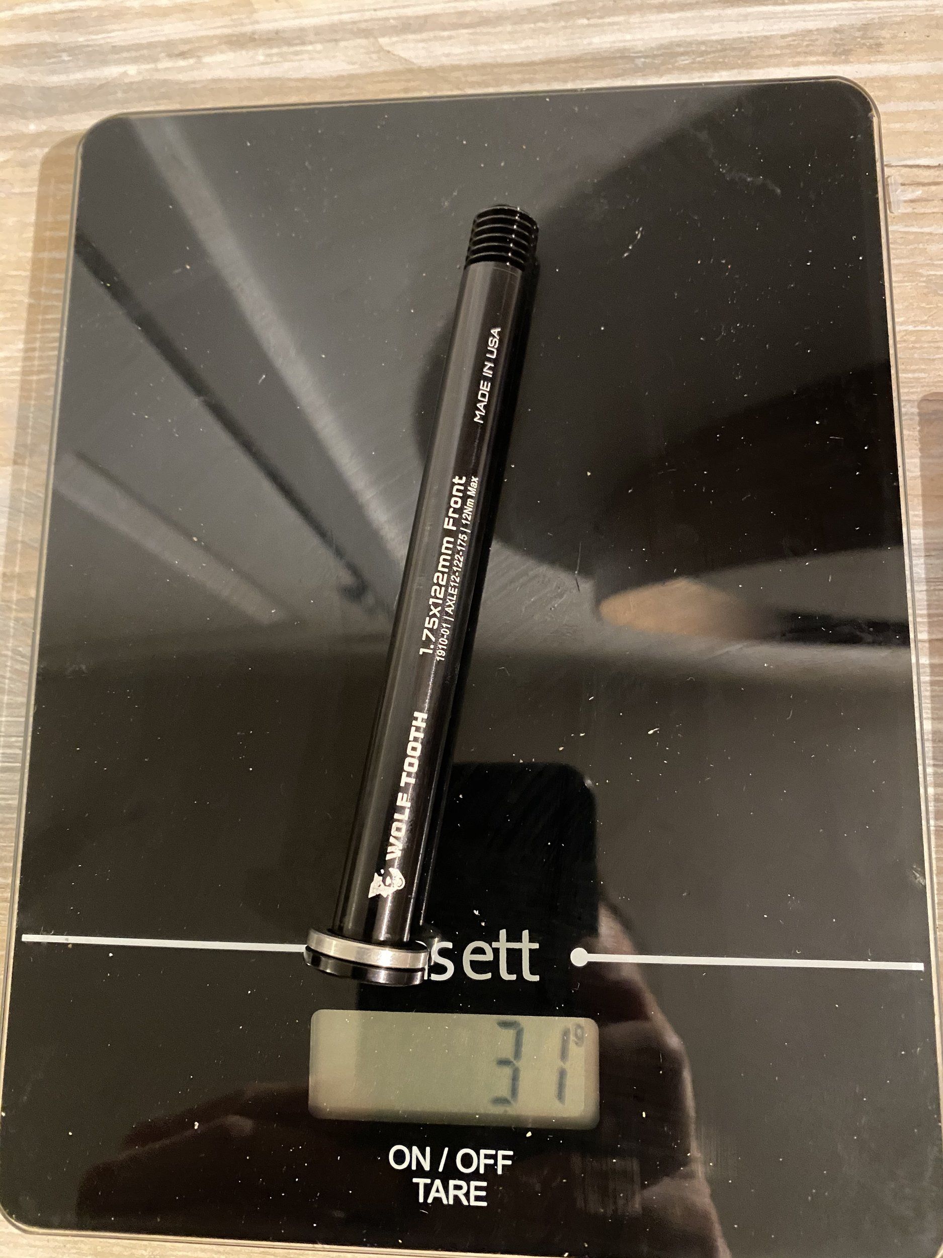

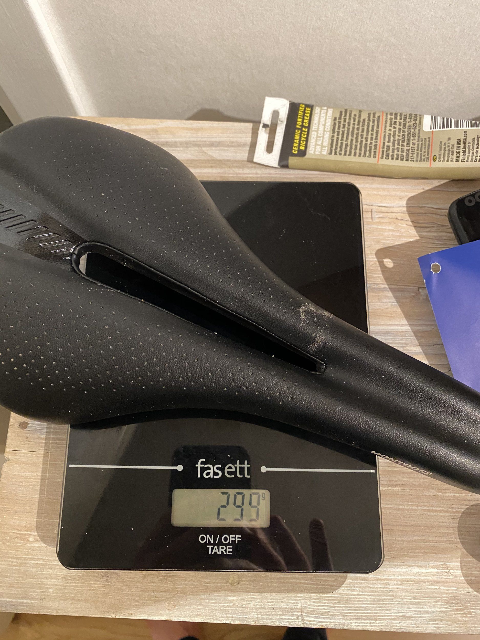

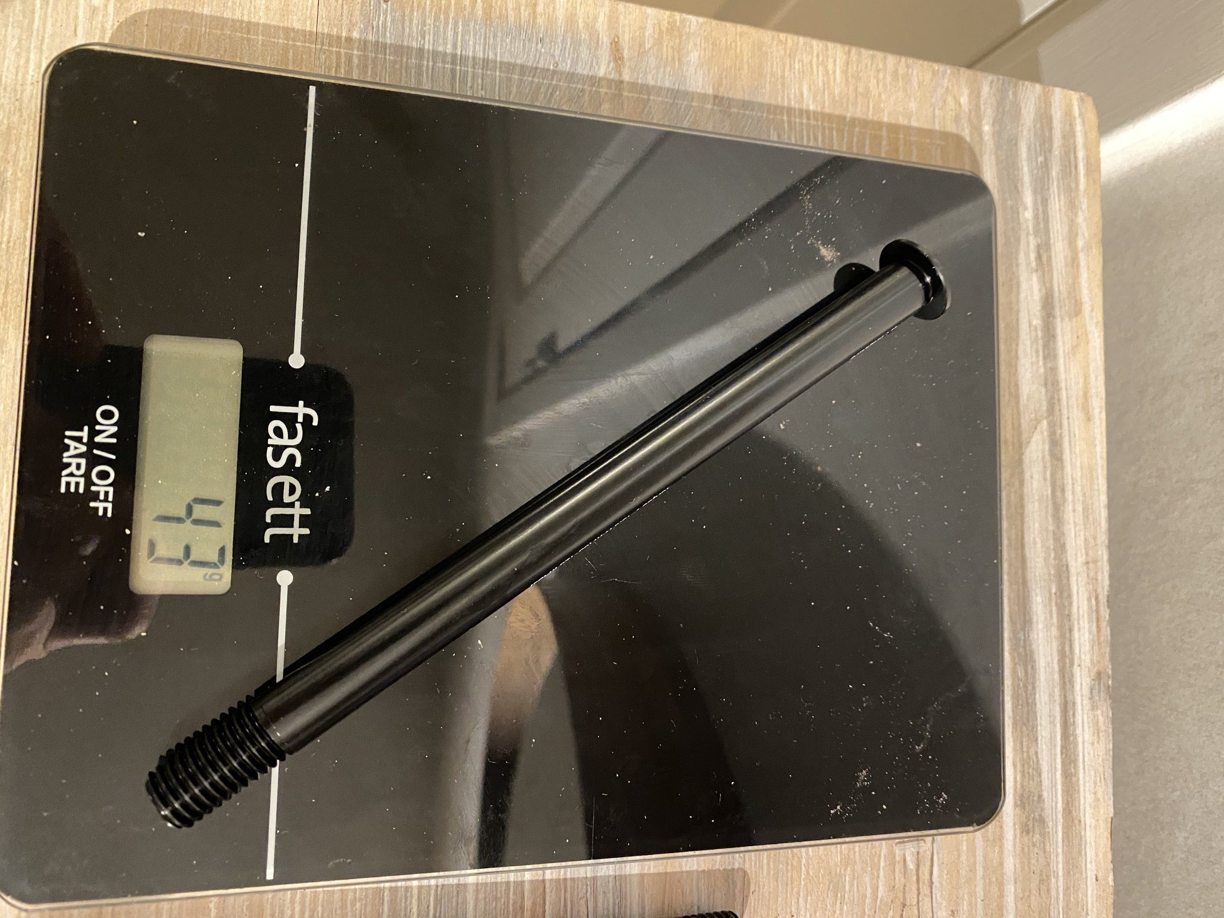

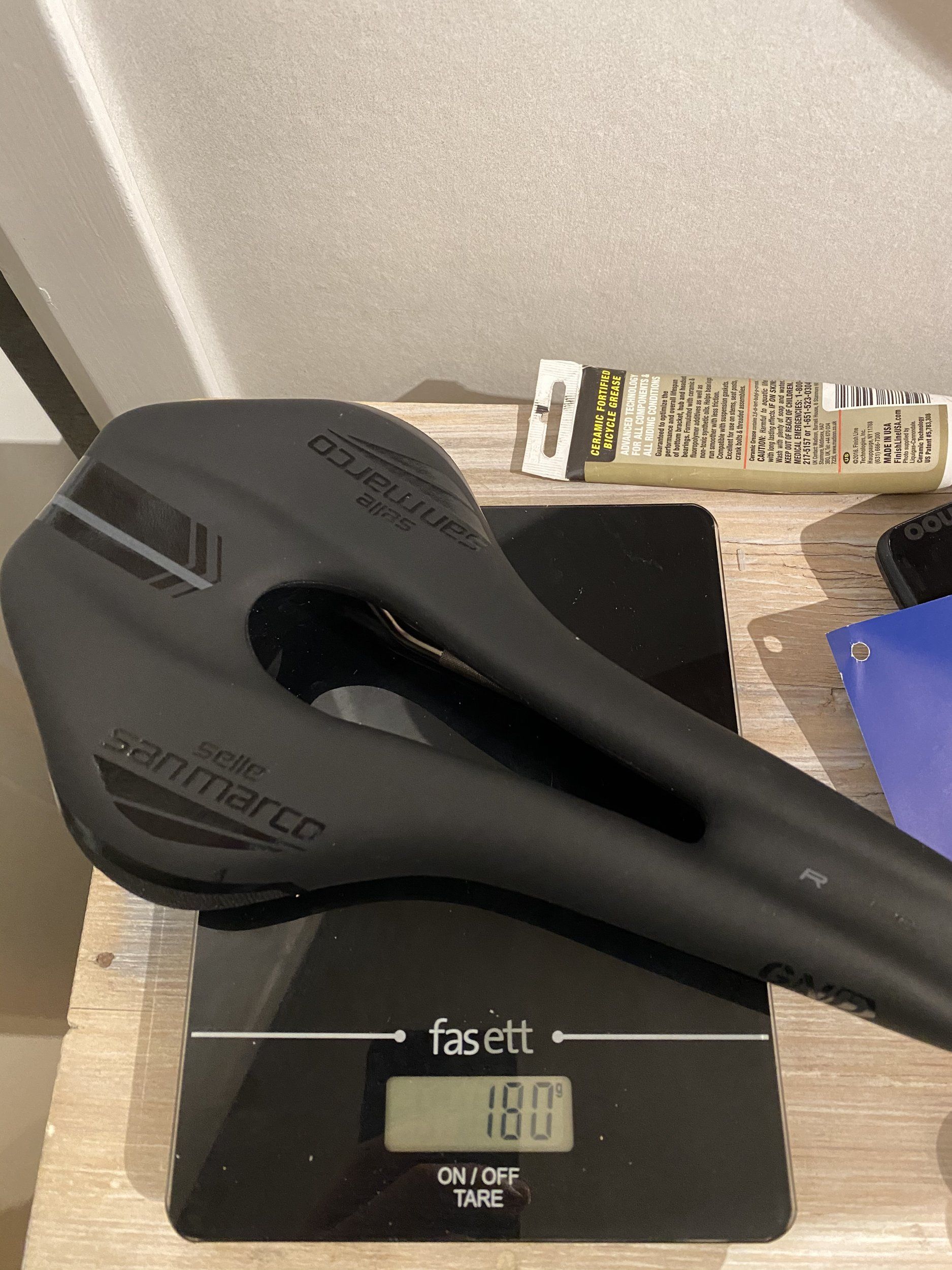

Lite nytt godis!
Sadel : 299-180 gr = 119 gr
Axles : 70-31 gr = 39 gr
86-43 gr= 43 gr
Totalt 203 gr
Totalt löpande. 1729 + 203 = 1932gr

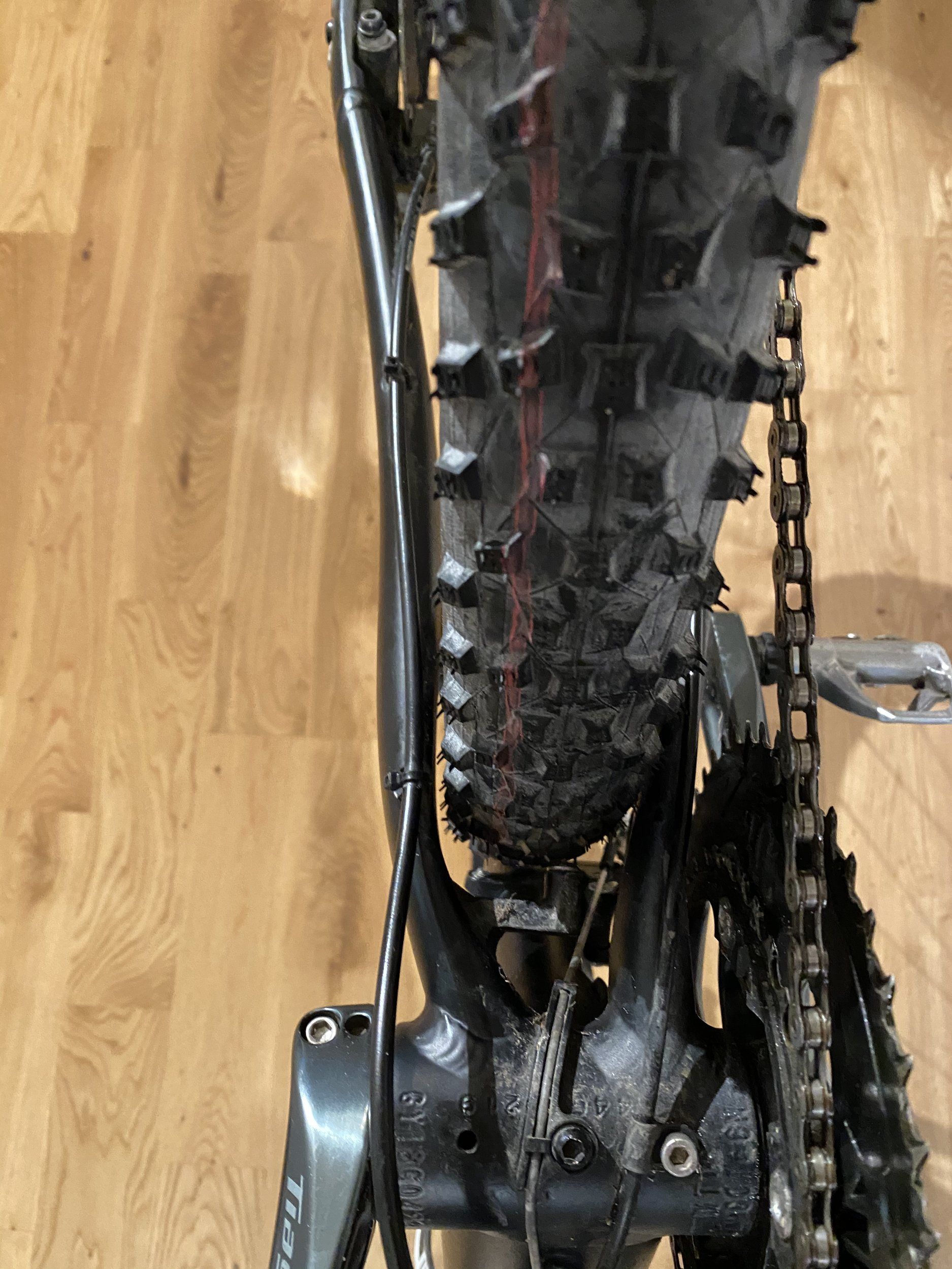

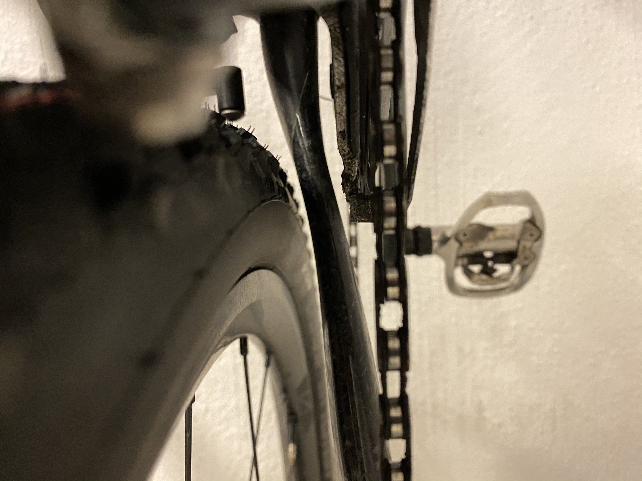

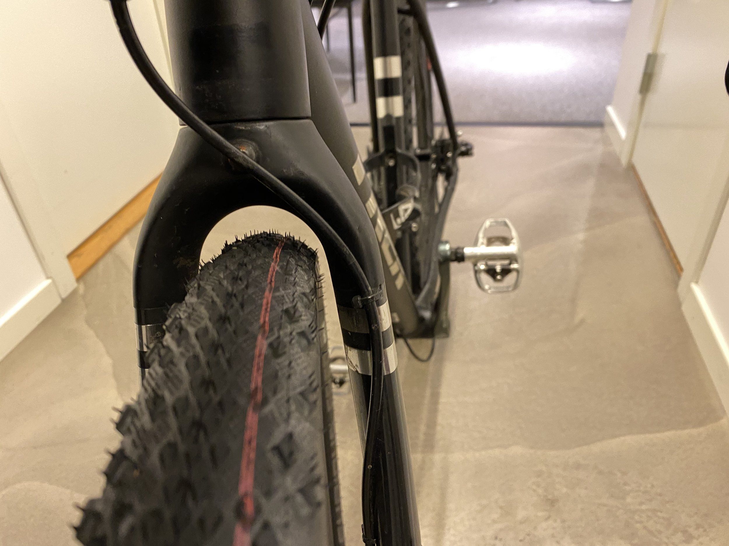

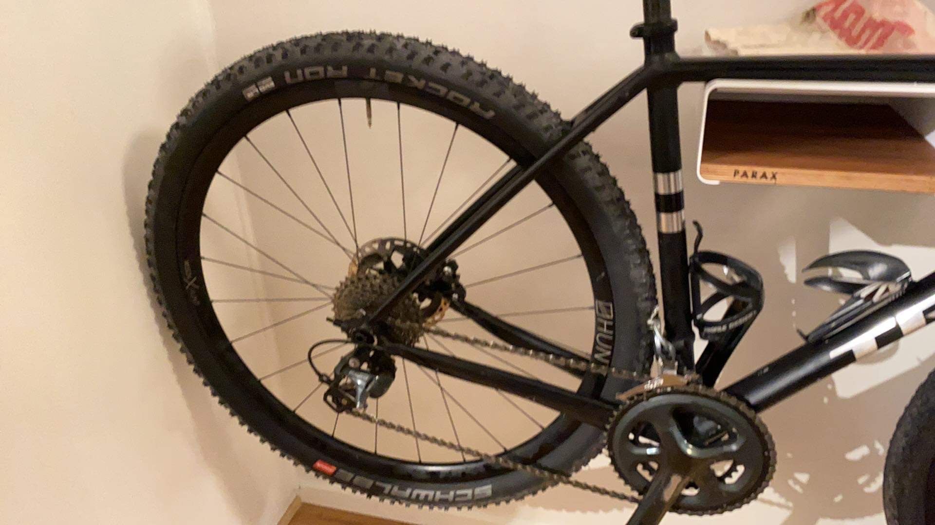

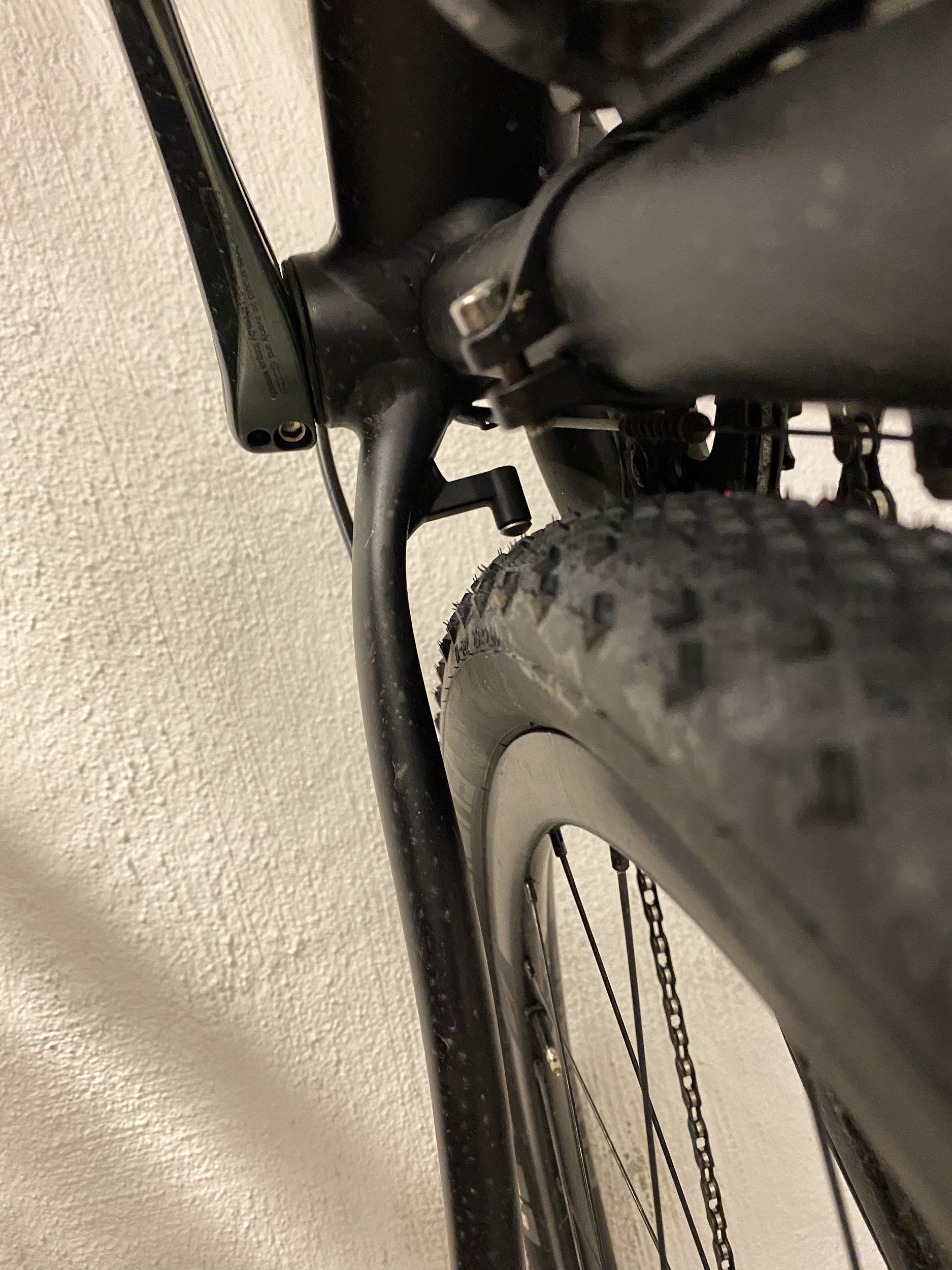

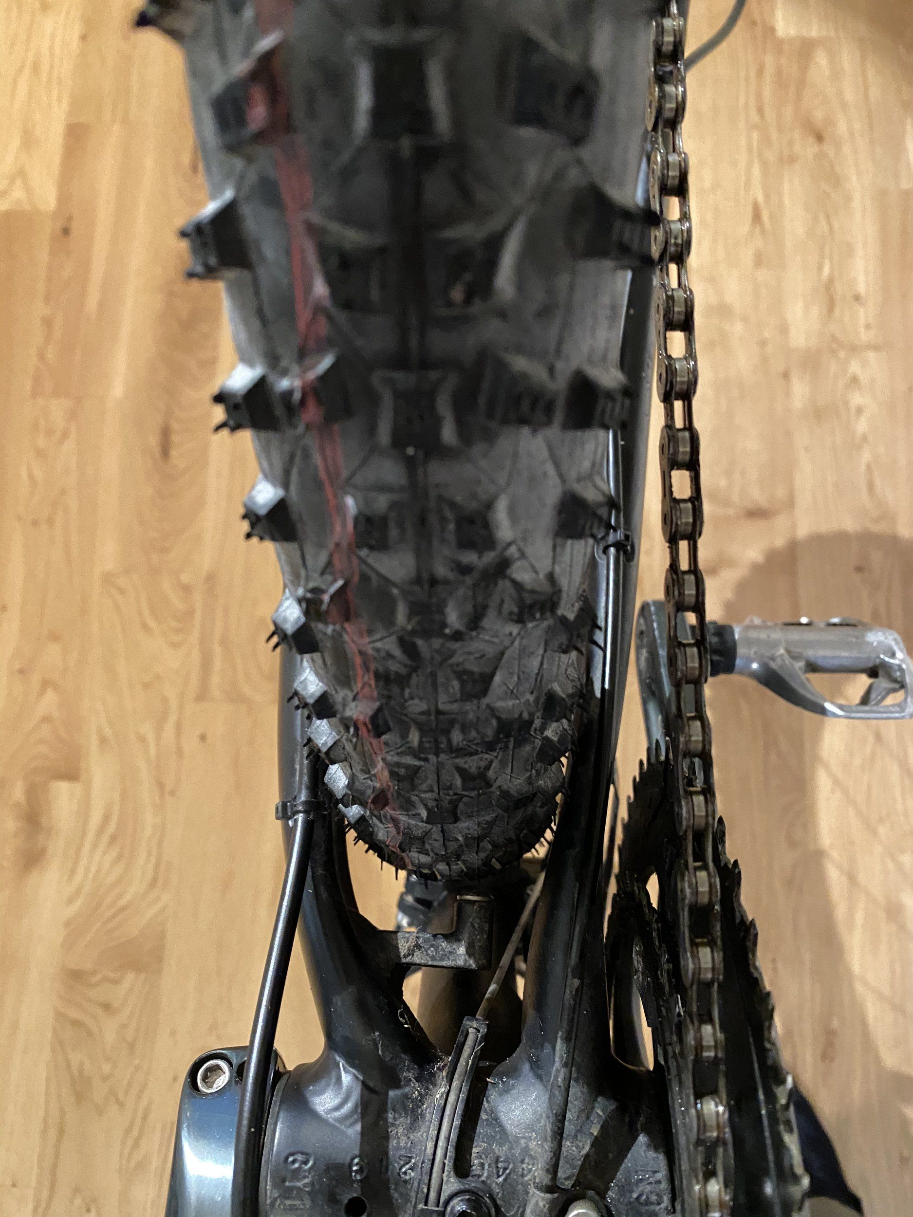

Hmm rejält tight och fick sätta hjulet ngn grad ur spår för att få plats, men rejält tuffa däck.. Hur hade ni gjort, kört ändå eller bangat? 29x2.1" rocket ron. Fick 29x2.0 furious fred att se små ut.
(Eller kanske går det att ghettoförlänga stranglehold några millimeter?)

Ganska stor risk att det där tar i när hjulet flexar. Dessutom risk att det fastnar lera/stenar/kottar/små djur/etc.

Ser lite väl tight ut. Du har inga 27,5”-hjul? Köpte ett par och bestyckade med 2,1” Thunder Burt. Går som en dröm.
