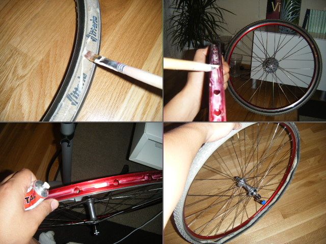

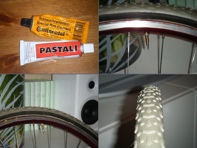

Jag har problem med Vittoria cross tubs + Alufälg. Svårt att få det att sitta rak samt sitta kvar.
Däckmönstret på tub kan det vara lite hit å hit eller sk det vara spikrakt? Kan vara bra å veta. Däcket ser ut att sitta rakt med mönstret e lite si å så.
Sedan verkar det vara en liten ballong vid ventilen. E det en reklamation eller ska det vara så? Däcket sitter bra limmat vid ventilen men ventilen e lite sne.
Annars sitter däcket bra.
Har köpt en tub conti lim samt en Pasali som e lite vit.
hade dock inga problem med lvg tub eller Tufotub på kolfiber. Upplever att alu e lite trixiagare. Har typ 4 lager på fälgen å 7 på däcket. Vittoria suger lim så det sjunger om det. :/ Tufo drar åt sig bättre tycker jag...
Limtejp någon?
hur var det här med pingislim då? Någon som provat? Det luktar likadant å funkar på samma sätt men frågan om det håller för cykling?

Ja hur var det där med öijers limma crosstub-skola? Var hittar man den?
Här kommer lite bilder :/

Att ventilen sitter snett i ventilhålet tyder väl bara på att limmet släppt och däcket förskjutits på fälgen. Inget du kan reklamera däcket för om det var så du tänkte?
Jag kör med Tufotejp. Har hittills testat på Tufo- och Vittoriadäck på 2 olika alufälgar. Inga problem än så länge men jag har inte heller kört i extrem väta.
Limma tub
Jag har en vana att tvätta cykeln med högtryck efter varje pass. Kan det ha något med saken att göra?
Det där med att ventilen sitter knas vet jag beror på det du skrev. Men när allt sitter som det ska å det blir en bubbla i allafall, vad e felet då?
Känns som att man åker över ett litet gupp varje gång ventilen passerar marken...
Framhjulet e det inte så med :/

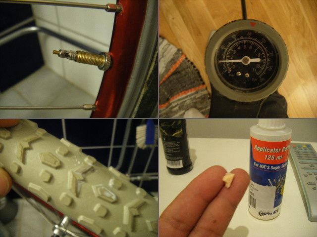

Punkafest imorse.
Hur gör jag nu?
1, Byter till ett nytt däck. Det känns jävligt motigt att göra det då jag bara kört 2 mil med däcket innan :/ Men en vass sten är en vass sten :( + att det innbär inköp av 4 tuber klister....
2, Försöker laga det med hjälp från Oscar
3, Fulmeckar ihop det med våtrumsspckel & tubklister eller någon annan huskur
4, Insuper tips från Happy och lägger upp resultatet här efteråt....
5, Köper nya hjul med kanttråd :(
6, Skriver insänadre till KP å ber om hjälp
Vad tror ni?

Så man köper en tub/burk av det å lägger i hålet å hoppas på det bästa?
Ska man fylla det i hela däcket eller e det bara i hålet?
Måste man inte då ha en adapter å lägga sörjan i så den kommer in i däcket....

På mina tufotuber så skruvade jag ur kärnan i ventilen och hällde i med hjälp av pipen som följde med när jag köpte en sådan flaska stans ifrån cyclecomponents. Hällde i en skvätt och snurrade runt hjulet lite så geggan hittade hålet. Sen pumpade jag upp däcket lite och snurrade lite mer och lät hålet vara längst ner så alla stans skulle vara där. Det var i lördags kväll och än så länge har de inte tappat luft men inte provat köra på de än heller. Borde ju gå att limma däcket på utsidan med.
Little Stereo: Till UST-däck och med UST-hjul behöver man ju ingen gegga. Bara till vanliga däck man använder de.
