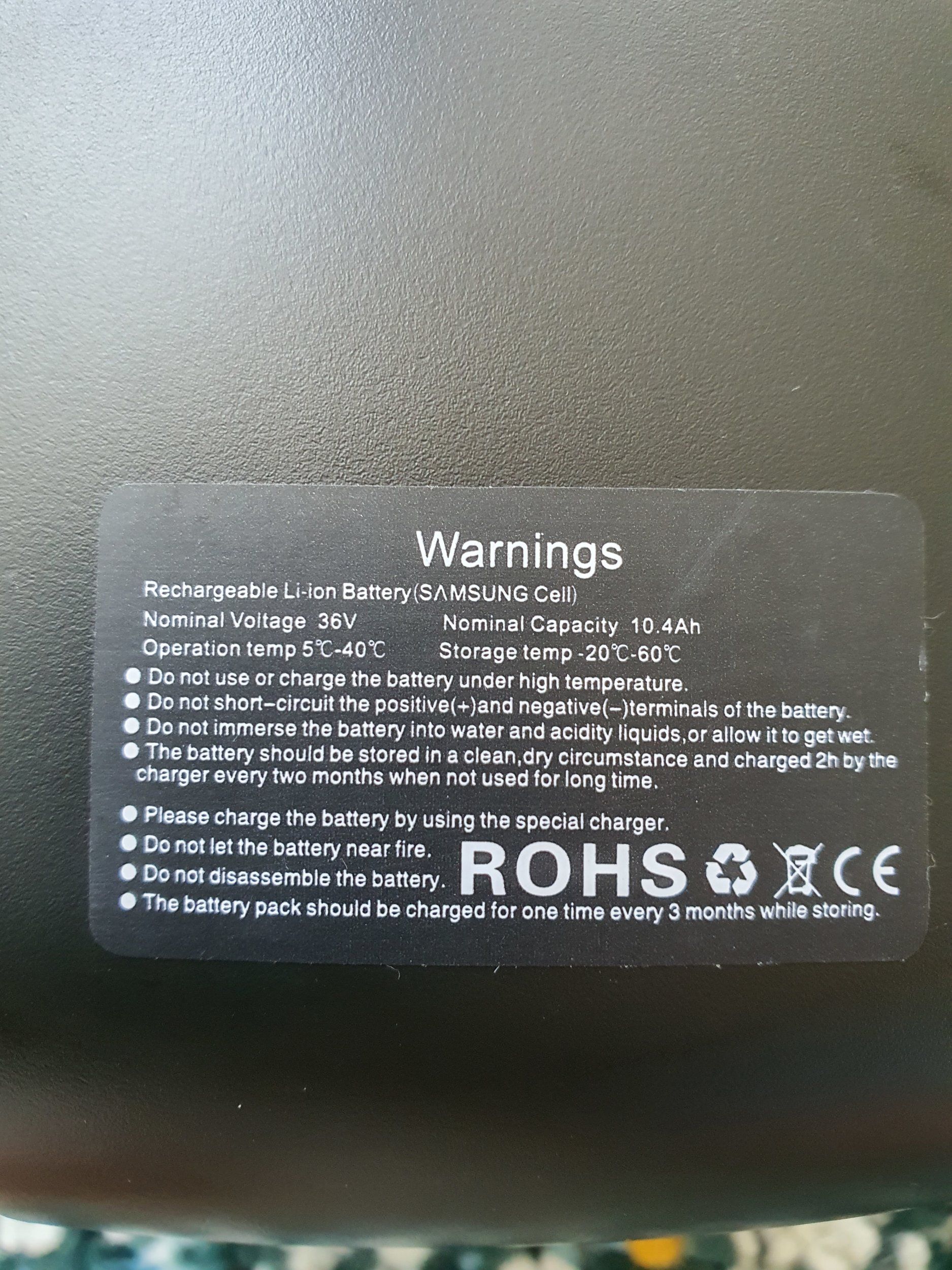

Det blev ett batteri från Evobike istället, med samsungceller, bättre CE märkning på denna?
    778.8 KB · Besök: 365
Lita på no-name batteri med CE märkning?
Om CE märkning kan jag inget. Men om du köpt ett nytt (och dyrt) batteri, så är det värt att sköta det på rätt sätt.
Låt inte batteriet ligga nära fulladdat eller nära oladdat. Ladda hellre ofta och lite, än sällan och mycket.
Det finns en del att läsa om det på nätet.
