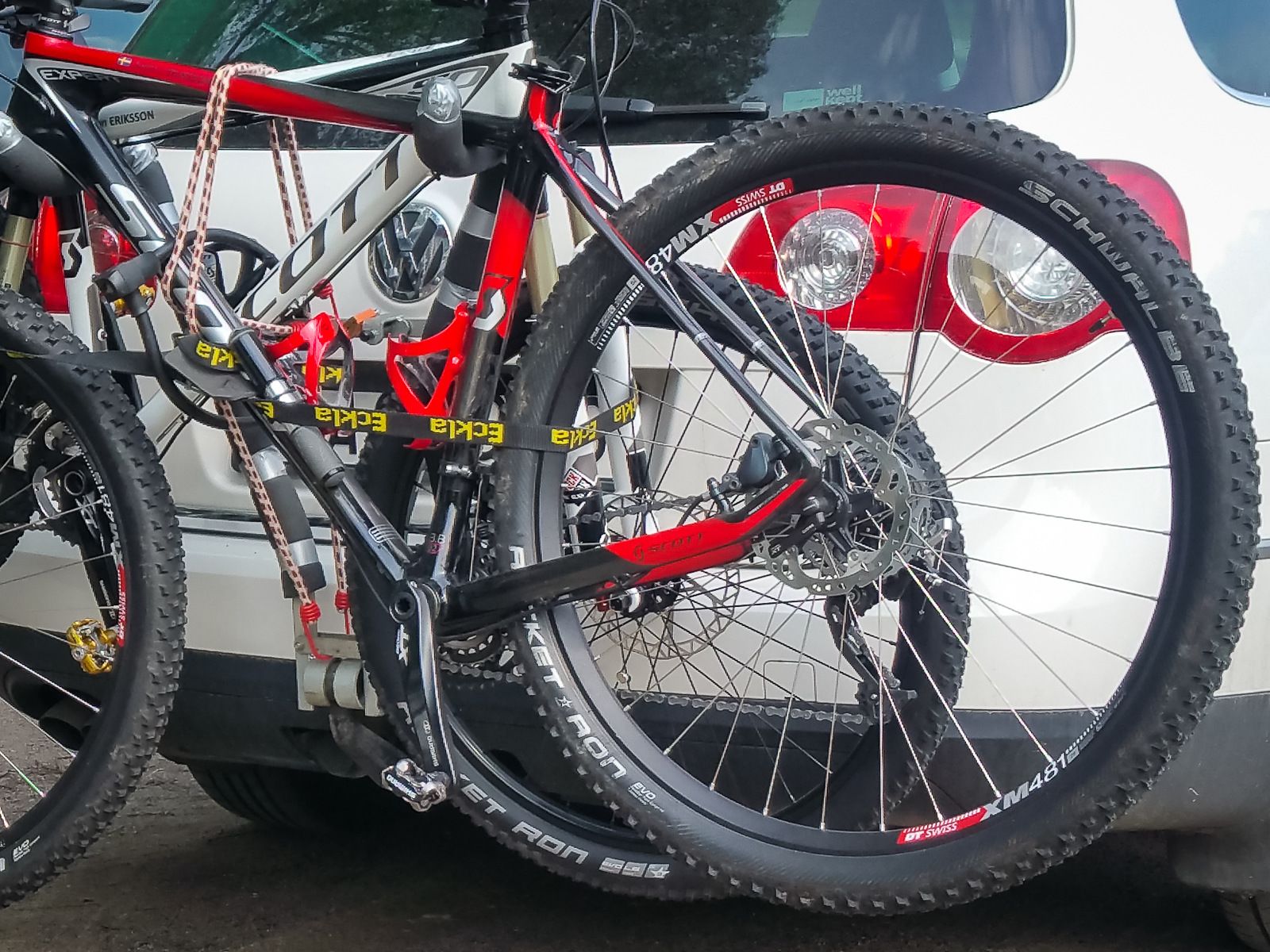

Vad tror du om Rocket Ron 2.25" på XM481?
Jag hade gärna sett dina mätningar kompletterade med rullomkrets och/eller däckets profilhöjd. Gissar att det skiljer en hel del där.
Lite bredade däck för XCO/XCM (2.35)
Doctor C sa:
RoRo 2.25" på XM481 funkar utmärkt! Har ingen sådan kombo monterad just nu men jag har för mig att det blev 58,5 mm bredd eller något sådant. Gammal bild nedan. På den vita cykeln är det RoRo 2.25" Evo LS på Crest Mk3.
Alla 2.2-2.4" däck passar bättre på 30 mm fälg jmf med 25 mm. För övrigt kör mer än halva UCI XCO WC eliten på 30 mm fälgar till sina anorektiska xc-däck, t.ex. Nino

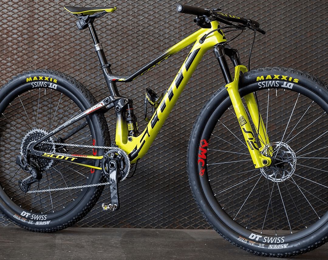

Förr typ 50 mm tub.
2016 var det väl Maxxis på DT XMC 24 mm "Gold Standard"?
2017 Maxxis Aspen (?) på XMC 1200 Spline 25.
2018 Aspen på XMC 1200 Spline 30. Kör samma i år, än så länge.
Notera att han konsekvent val bort xc-hjulen XRC 1200 som alltid har varit för smala och passat bättre som cyclocrosshjul. Nino har val de bredaste i kolfiber som DT kunnat leverera. Alltså XMC.
Har jag för mig.
