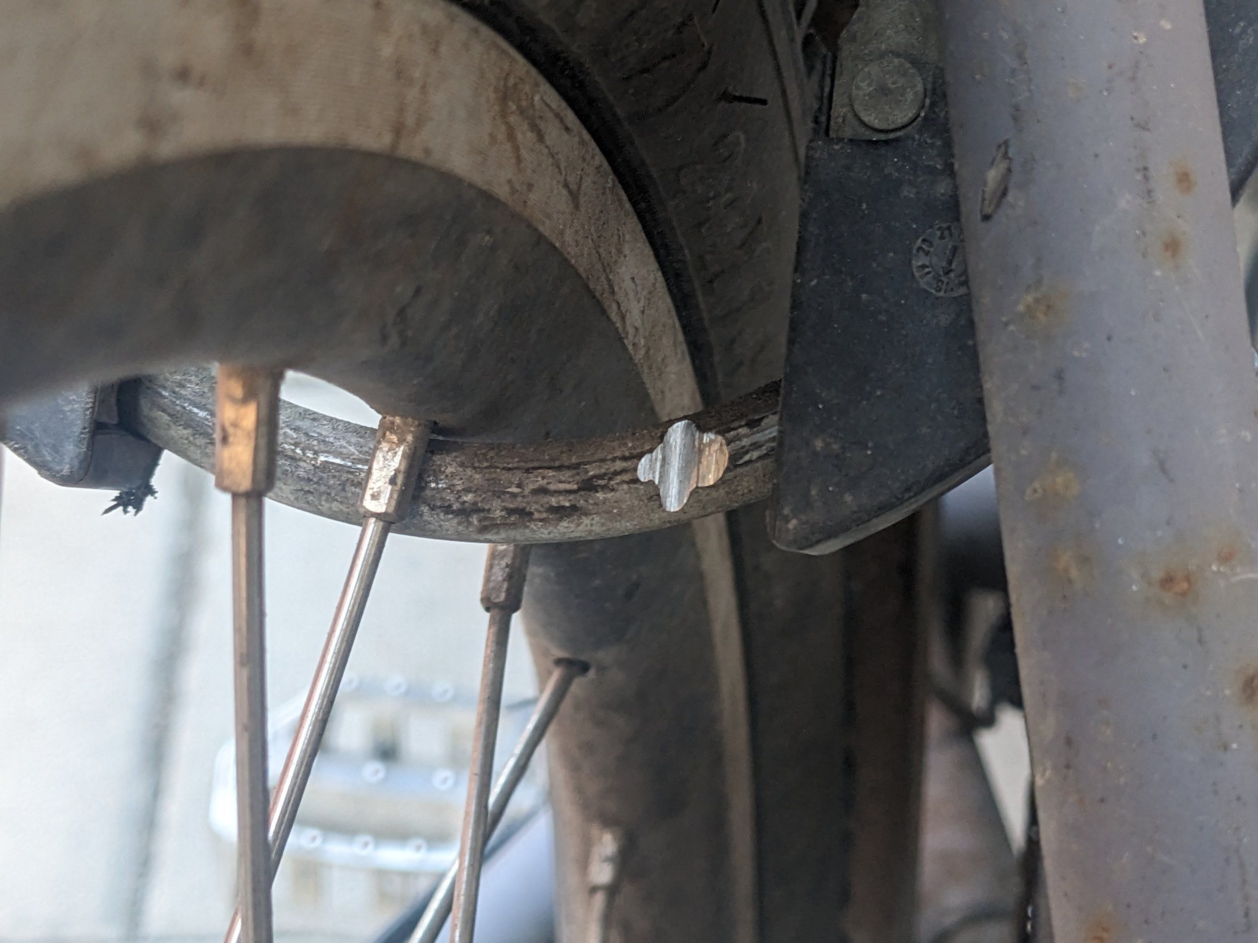

Då tråden där jag lovade att återkomma med recension låstes på grund av forumets polemiker så får det bli en ny separat tråd för en minirecension av Litelok X1.

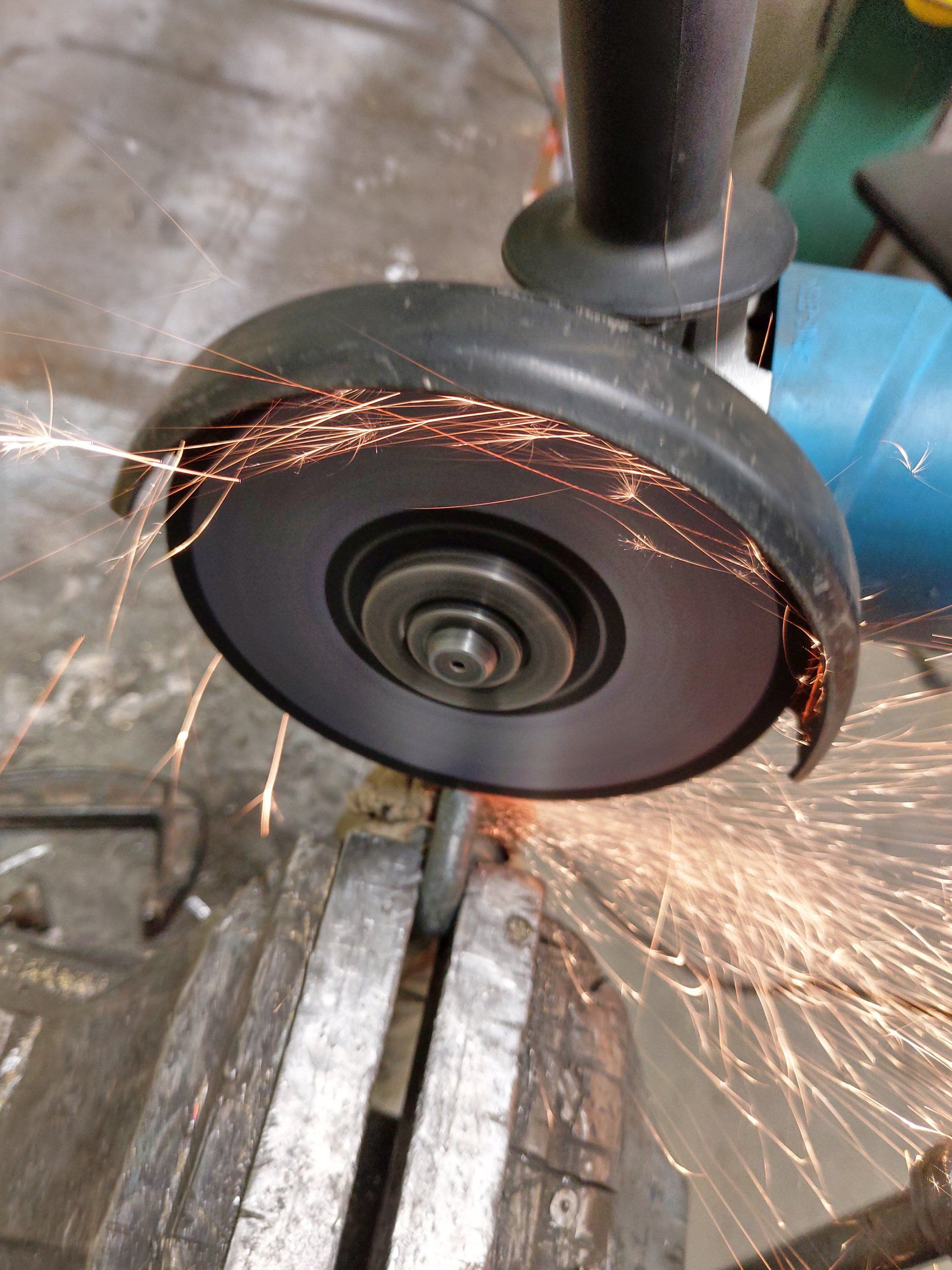

Efter att ha byggt ihop en dyr fraktcykel så nödgades jag tänka på lås - säkra sådana. I samlingen finns en lång MC-kätting som ska vara väldigt säker. Då den ändå var för lång provade jag att dela den med en vinkelslip:
Det tog omkring 30 sek gånger två att kapa den. Förvisso under "optimala" förhållanden, men det är ändå tydligt att tjyvarna har trumf på hand så länge de har en batteridriven vinkelslip.

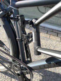

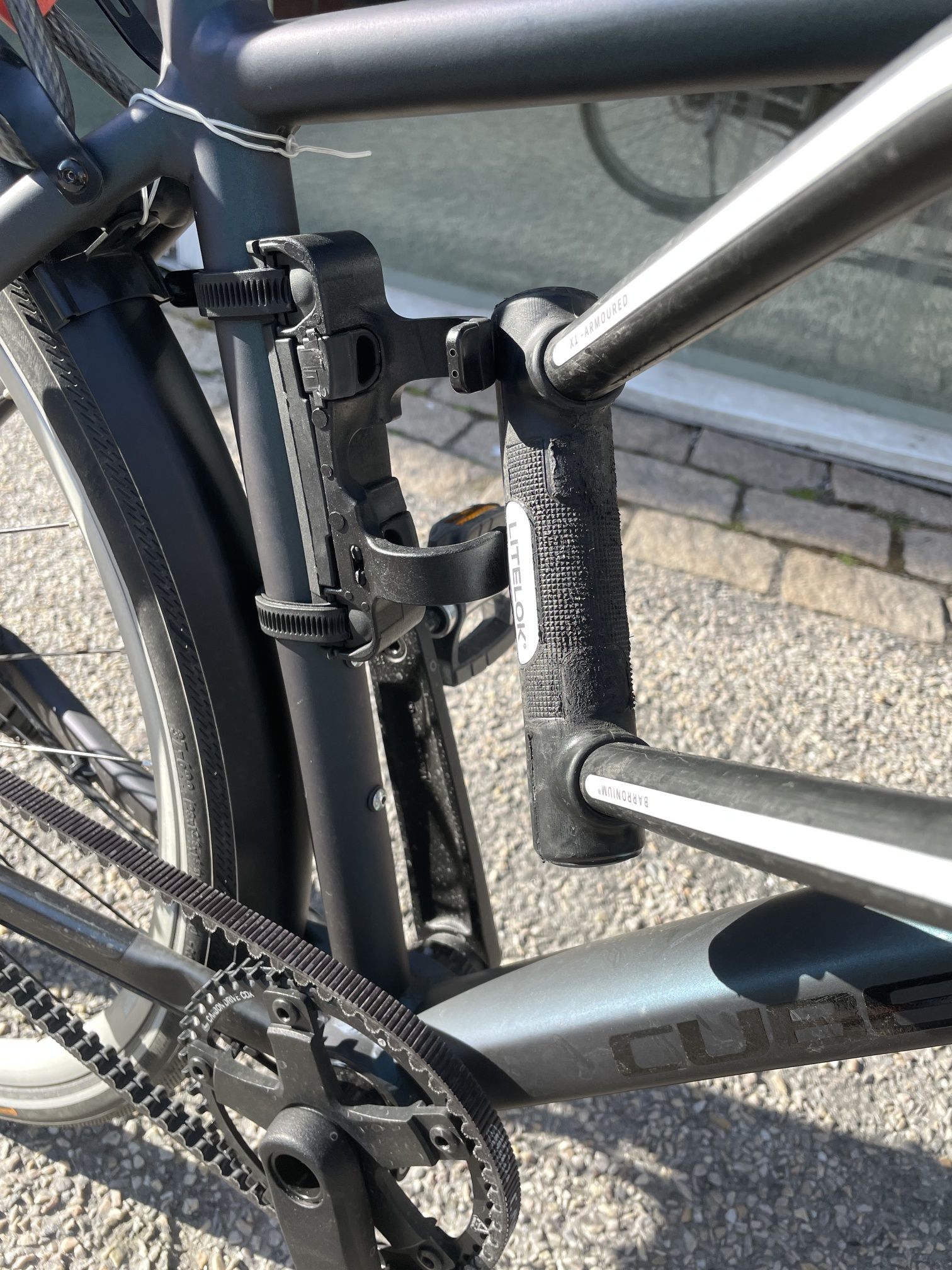

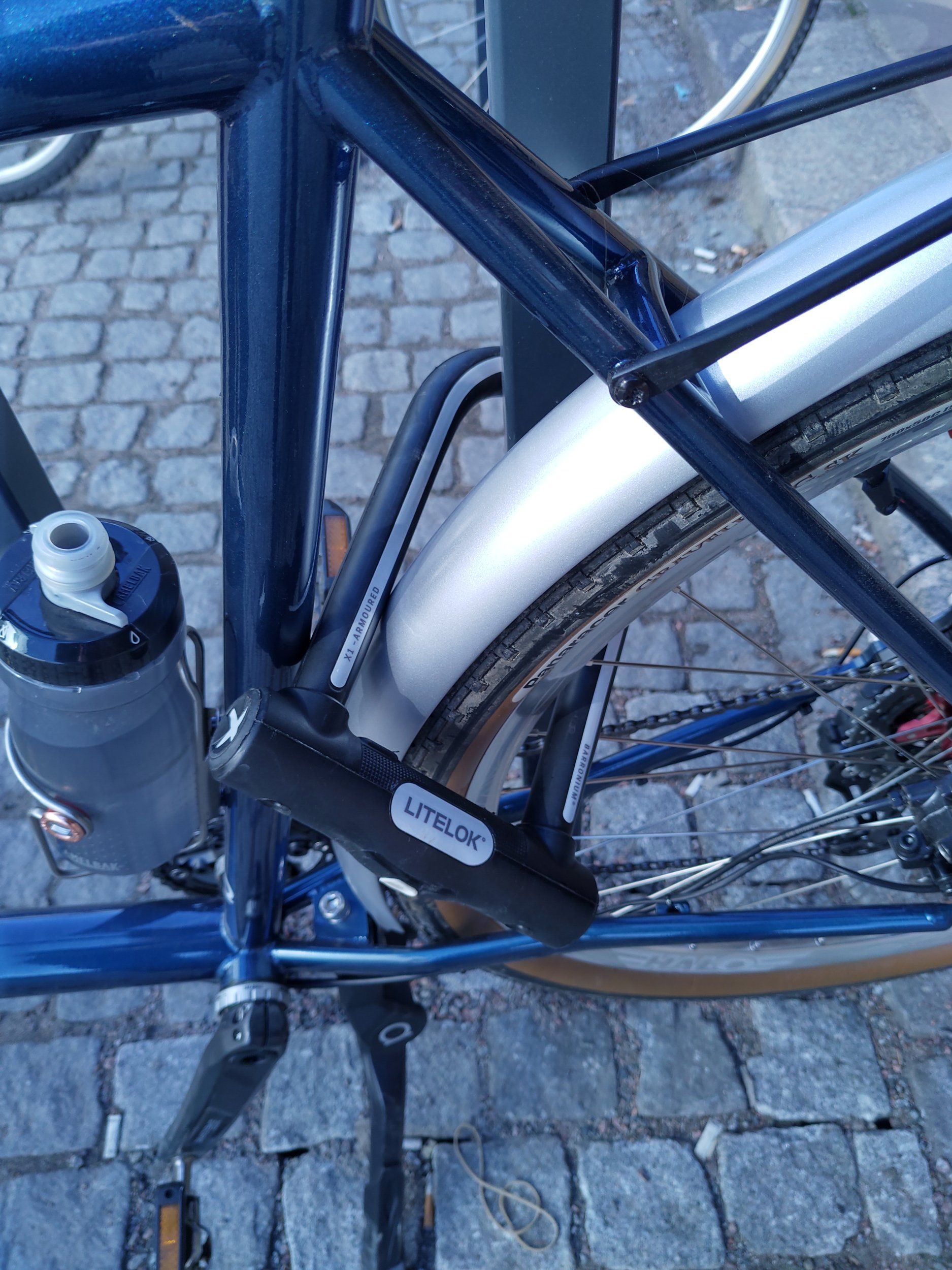

Hur är då låset? Det är rejält tungt, men känns förtroendeingivande kvalitetsmässigt. Ramhållaren funkar bra, det är smidigt att kunna låsa ihop låset och sedan bara vrida in det i fästet. Låsmekanismen går smidigt, även om passningen med bygeln in i låskroppen kräver en liten hjälpande dunk ibland. Antisliphöljet sitter tight, tillverkaren ser till och med ut att tälja till det sista vid bygelns slut för att få en perfekt passning. Charmigt eller lite taffligt?
Bygeln är rejält tilltagen och går med lätthet runt ram och väl valda stolpar.
Visa bilaga 621516
Visa bilaga 621517

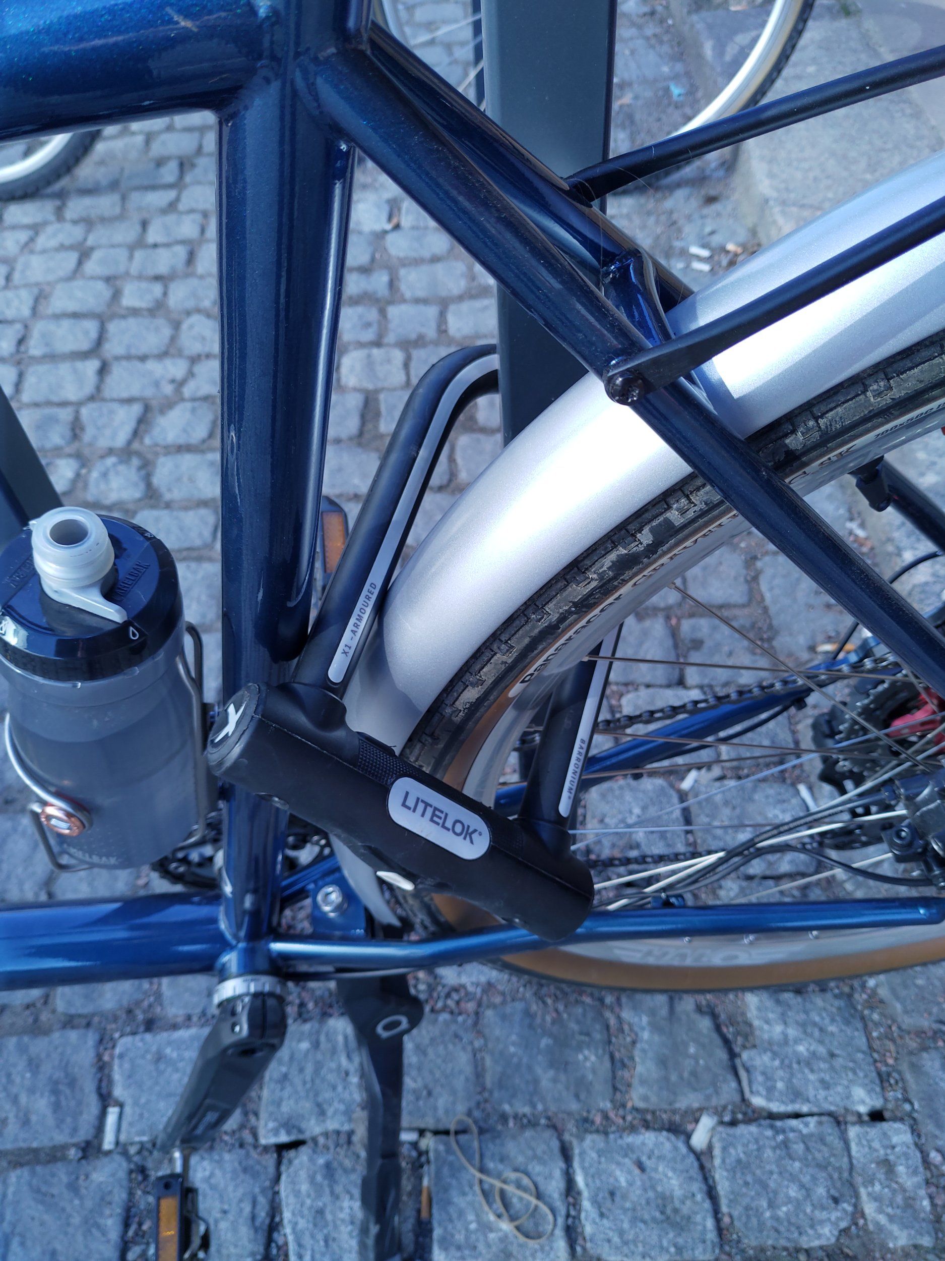

Du får gärna återkomma om ett tag och ge feedback på hur själva lås-mekanismen klarar väder och vind. Jag är tvungen att förvara min pendelcykel utomhus så brukar behövas ett nytt lås ca en gång per år eftersom låset kärvar ihop. Ett sånt här är ju lite väl dyrt att köpa nytt varje år...
Nyckelhålet försluts med ett par silikonläppar, som verkar göra sitt jobb. Såklart svårt att säga hur de funkar i längden, men det tycks vara en bra lösning.
Cool! Hoppas dock att låsningen på bilden ovan är ett exempel i o m att bygeln inte går runt ramen…
Fast det går ju inte att få ut låset med mindre än att såga upp hjul/däck/skärm på två ställen, en rätt smetig och trasslig affär.

Stor skillnad på att kapa en kätting bör den hänger på en cykel och sitter fast i ett skruvstäd dock.
Absolut, det var därför jag skrev "optimala" förhållanden. På en cykel blir det lite bökigare, men om man inte är rädd om lacken behöver det nog inte ta mer än någon eller några minuter.

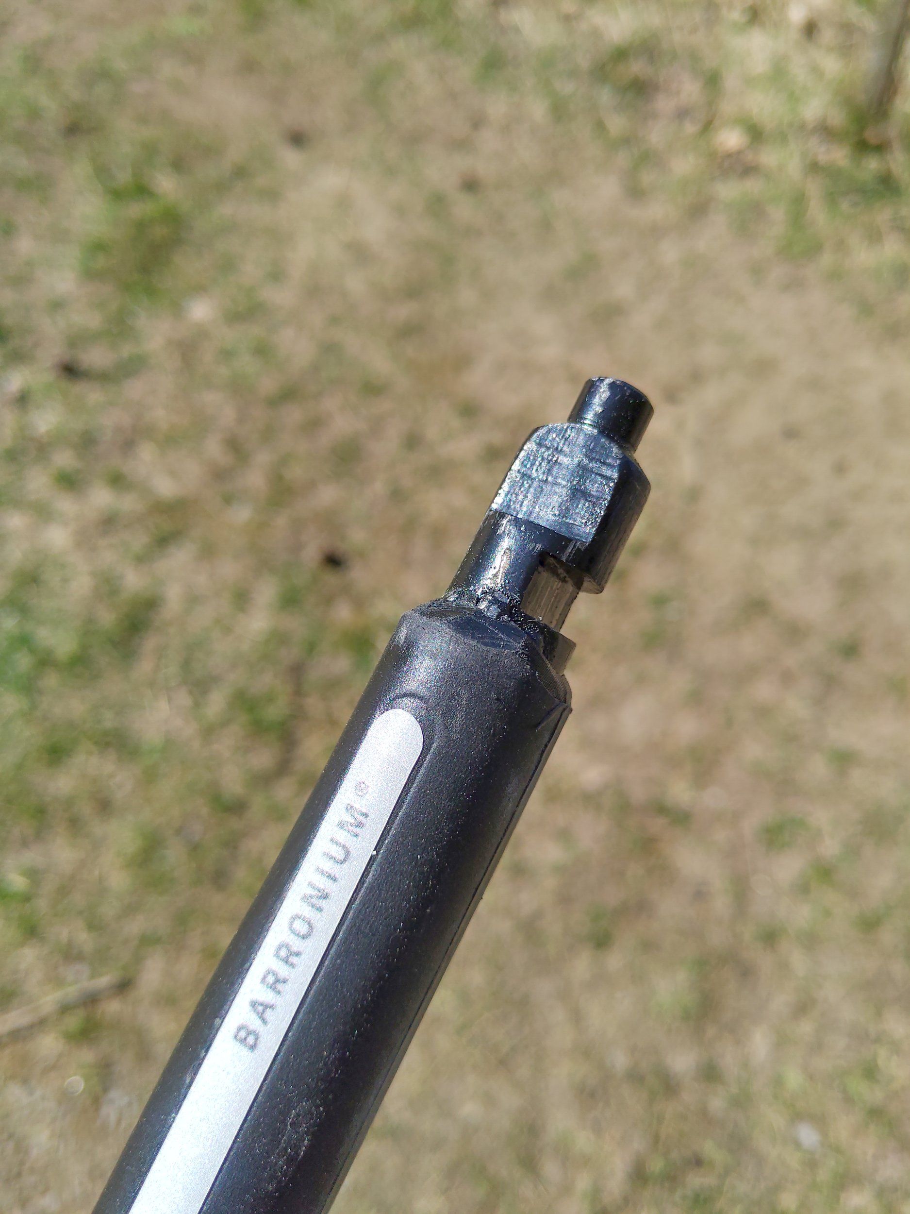

Jag köpte också ett Litelok förra månaden. Även mitt lås kräver ofta lite juckande eller tryck att få ihop innan nyckeln går att vrida. Jag saknar invändig längd jämfört med mitt Abus när jag låser genom baktriangeln mot vissa pollare. En värre grej är att låset är klätt i gummi och har två klackar som ska stabilisera låset i hållaren, men dessa har redan börjat bli slitna. Det vore förstås bättre om hållaren slets. Samma sak för dig @velovin ? Jag ska kontakta Litelok om detta.
Japp, samma tendens här. Hållaren känns som en skrivbordslösning som inte funkar lika bra i verkligheten.
