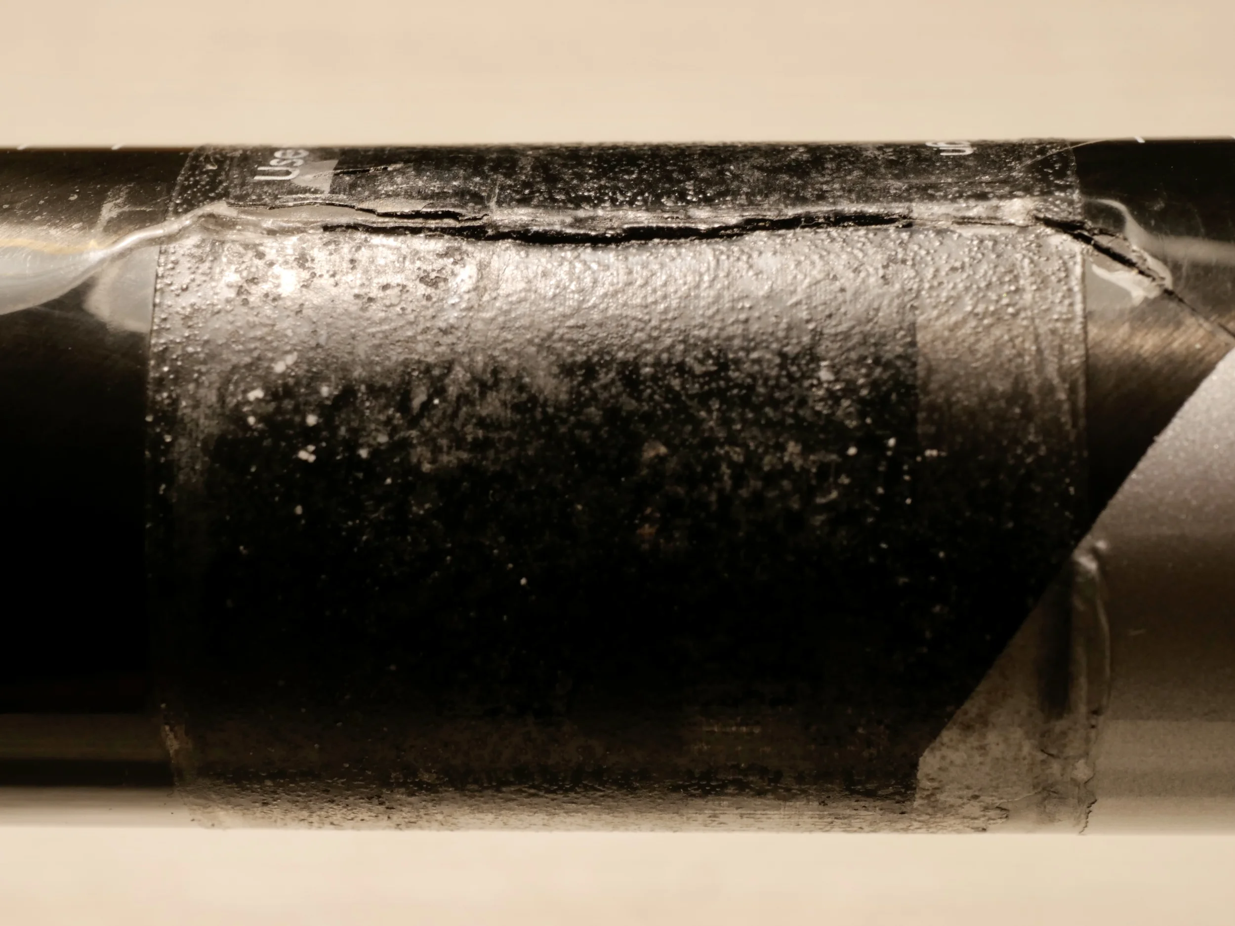

Liten skada på kolfiberstyre. Skäl att inte använda?
  • Trådstartare Trådstartare mao
mao

Ett kolfiberstyre har en liten skada där styrstammen klämt. Jag har använt styret sedan jag köpte cykeln (beg.) utan att något hänt. Numera med annan styrstam och momentdraget.
Bör jag vara orolig?
Inte hål genom förstås och jag har prövat att belasta ganska hårt utan att det tycks påverka.

Jag hade inte cyklat vidare med det där i nuvarande skick. Ett styre som går av innebär med stor sannolikhet asfaltskänning och inte otroligt på ett sätt som innebär att ansiktet tar i alla fall en del av smällen.

Vet inte om jag förstår vad jag ser, men är det en genomgående spricka så går det väl av när som helst

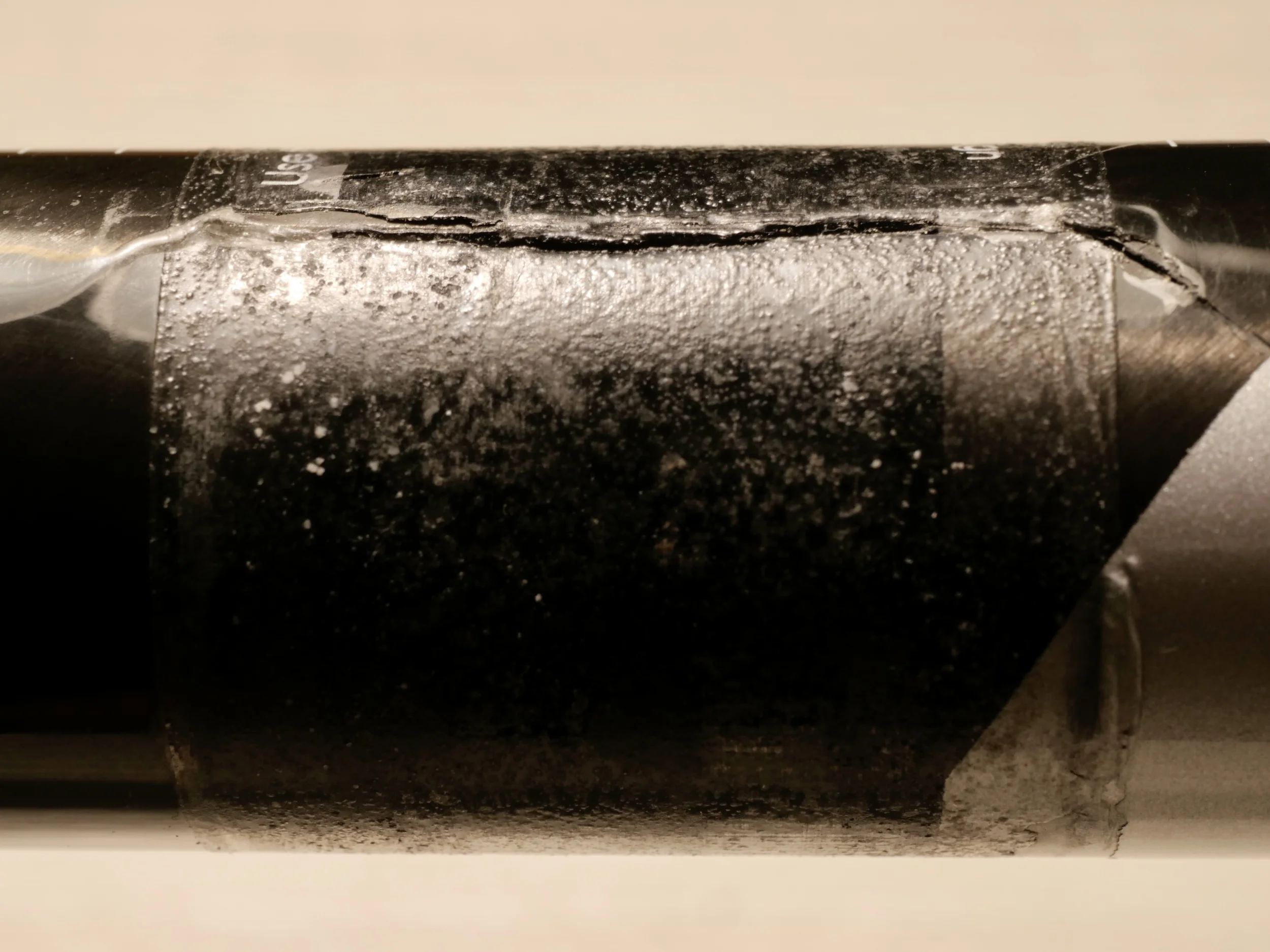

Håller du hälsan kär, då byter du styre.

Om jag får tycka - och det får jag ju - ser det på bilden ut som en spricka.
Är TS över 67 kostar en faceplant numera bara 10% av ordinarie tandvårdstaxa om jag förstått rätt, så det löner sig kanske att köra vidare med spruckna styret istf kostnaden för ett nytt?

Det jag ser på din bild gör att jag inte skulle cykla en meter med det styret. Det ser ju ut som att styret är sprucket och att brottytorna inte ens ligger dikt an? Kolfiber, alu, stål, titan, bambu. Materialet spelar ingen roll om det ser ut sådär.

Det där hålet är så stort att jag kan se framtiden med 100% sannolikhet genom det.
Styret bör inte bara kastas, utan att sågas itu innan det för att säkerställa att någon annan inte försöker montera det framöver.
Frågan är hur man värderar att kanske behöva äta soppa i ganska många veckor för att man har käften ihopdragen och inte kan tugga.

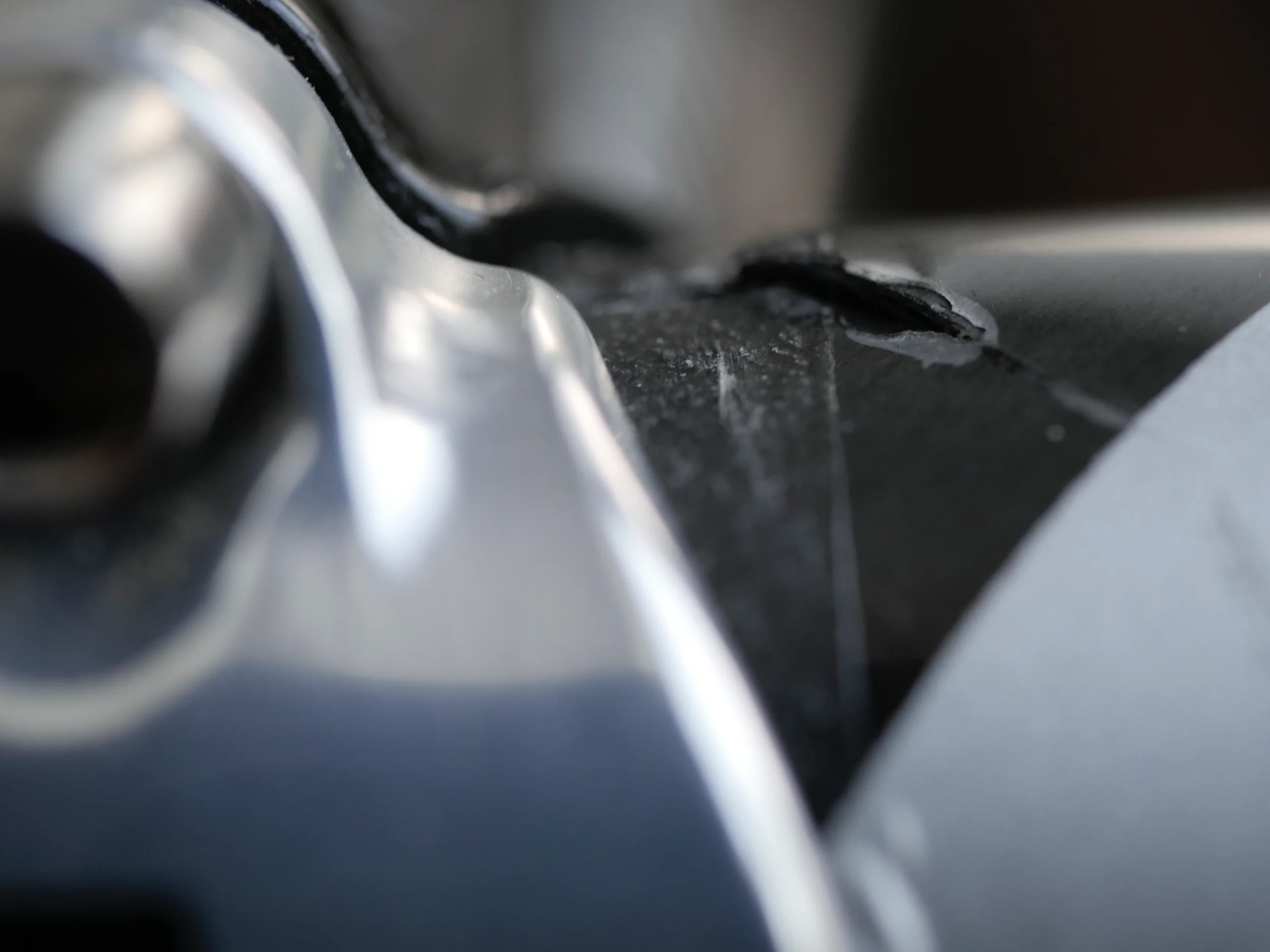

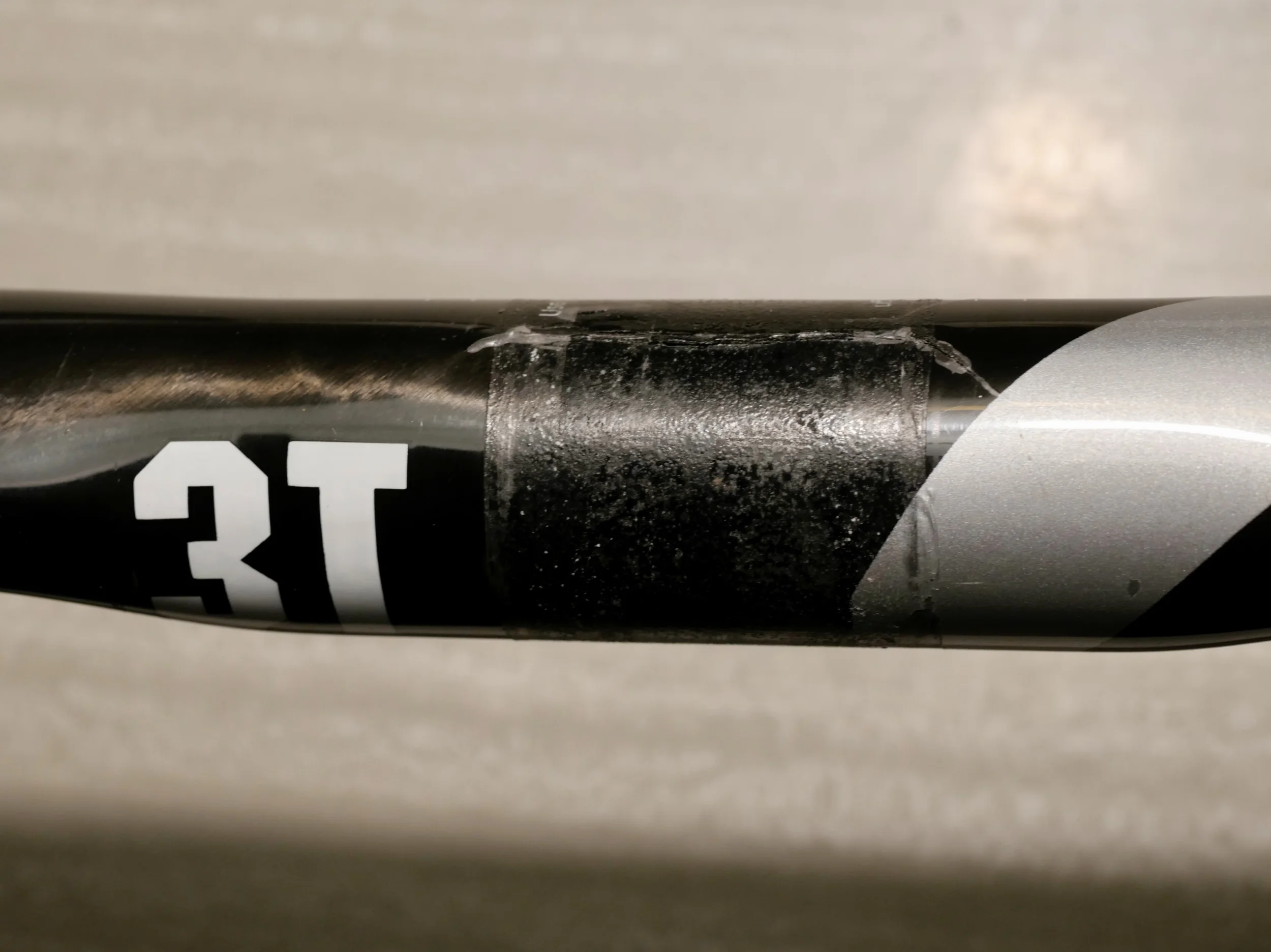

Wow, vilket engagemang för en liten kolfiberskada. Jag ska ta en bättre bild med ffa bättre belysning.
Och byta styre till barmarkssäsongen.
Tror engagemanget kommer från att på bilden ser det inte ut som en "liten kolfiberskada", det ser ut som att styret redan delat sig i två. Med tanke på din beskrivning antar jag att bilden luras...

Svårt att synliggöra på en bild men det stämmer nog att det ser värre ut än det är. ”Sprickan” är knappt en halv mm djup och kanske 3-4 mm. Vet inte hur tjockt det utanpåliggande epoxilagret är men det skulle kunna vara så att stammen skadat bara det och det är därför inte sprickan blivit längre.
Jag kan belasta det med alla mina 75 kg utan minsta knak eller antydan till att det spricker mer.
Men jag hör er olyckskorpar och byter ut det.

Grejen med kolfiber är att när väl integriteten är kompromissad kommer skadorna bara växa med fortsatt belastning. Så bara för att det känns ok nu betyder inte att det kommer vara det i fortsättningen. Hade det varit en ram eller gaffel hade jag kollat upp någon som lagar kolfiber, styre vette fan om det är värt, om det inte är väldigt dyra grejer.
Tror inte jag var den enda som tyckte mig se en spricka som går rakt igenom allt material. Vad är det vi ser då?
Men oavsett, klokt att byta eller åtminstone låta någon som kan sin sak titta på det. Alltså inte vi galningar på Happy (tror dock det finns någon kolfiberkunnig som syns till ibland).

Såvida inte bilden luras totalt så är styret i princip av på flera ställen. Kommer osökt att tänka på u-båten Titan, grundaren tyckte inte heller det var så farligt att de fått indikationer flera gånger på att fibrer knäckts.....sen sa det "poff".....

Är ju inte helt lätt att riktigt se från bilden, men jag hade inte förlåtit mig själv om jag dumsnålat och det slutat med söndertrasat ansikte (eller värre).

skapligt bra bild du tog. OM detär såsom jag tror så är det ett brott som går igenom hela styrets rör som tycks vara av kolfiber, det är definitivt allvarligt OM det är så. Eventuellt kan du testa att blåsa i ena änden av styret, samtidigt som du täpper till andra änden, ev blaska på med tvållösning för att se efter bubblor. ( Lite som att söka efter punktering på en slang). Kolfiber är ju extremt stummt och frakturer kan vara extremt små och svåra att upptäcka. Men var noga och kolla upp detta innan du kör med det. lycka till

Min slutsats är att vi inte kommer kunna dra någon säker slutsats. Och då blir rekomendationen, precis som TS redan sagt, att inte cykla på det.
Och en kolfiber-specialist kommer antingen säga NJET eller "jag kan inte se hur djupt det går på en bild"
