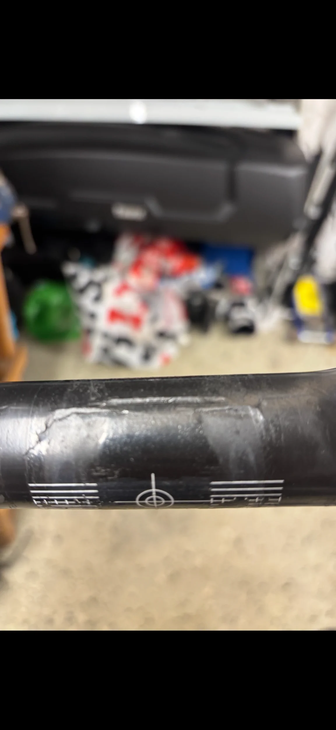

Liten skada på kolfiberstyre. Skäl att inte använda?

Vilken bra syn ni verkar ha allihopa..
Jag hade nog trott att det var lite smuts från skarven på stammen 😇

nu med bild nummer 2 så tycker jag saken klarnar ytterligare - röret ÄR sprucket! helt inne på samma spår som de andra, chansa inte

En polare fick sin cykel stulen, efter ett tag kom den mirakulöst tillbaka till honom. Efter någon månad tillbaka i hans ägo klotade han rejält i en utförslöpa när styret gick av och slet upp knät med ett 10 com öppet sår som blottade knäskålen. Han hade aldrig kraschat cykeln innan så troligen skadades styret under tiden den var stulen. Just att cykeln var stulen är ovidkommande här men resultatet av ett brott i en komponent på cykeln utan redundans kanske kan vara ont för TS.

skapligt bra bild du tog. OM detär såsom jag tror så är det ett brott som går igenom hela styrets rör som tycks vara av kolfiber, det är definitivt allvarligt OM det är så. Eventuellt kan du testa att blåsa i ena änden av styret, samtidigt som du täpper till andra änden, ev blaska på med tvållösning för att se efter bubblor. ( Lite som att söka efter punktering på en slang). Kolfiber är ju extremt stummt och frakturer kan vara extremt små och svåra att upptäcka. Men var noga och kolla upp detta innan du kör med det. lycka till
Svårt då det redan är en massa hål i styret i och med intern vajerdragning.
Men vi kan ge oss nu, eller hur? Jag chansar inte utan monterar ett svintungt aluminiumstyre istället.

Min slutsats är att vi inte kommer kunna dra någon säker slutsats. Och då blir rekomendationen, precis som TS redan sagt, att inte cykla på det.
Och en kolfiber-specialist kommer antingen säga NJET eller "jag kan inte se hur djupt det går på en bild"
Så blir det att knäcka på med ett mynt.
Jag tycker att det finns ett brott genom minst en hel skikt av kolfiber: släng.

Jag läste ur regler av en USA-baserad kolfiberreparationsbutik att man inte tar på sig att laga kolfiberskador i gafflar, styren, styrstammar då de är säkerhetskritiska komponenter utan någon slags inbyggd redundans. Kanske värt att ha det i åtanke.
