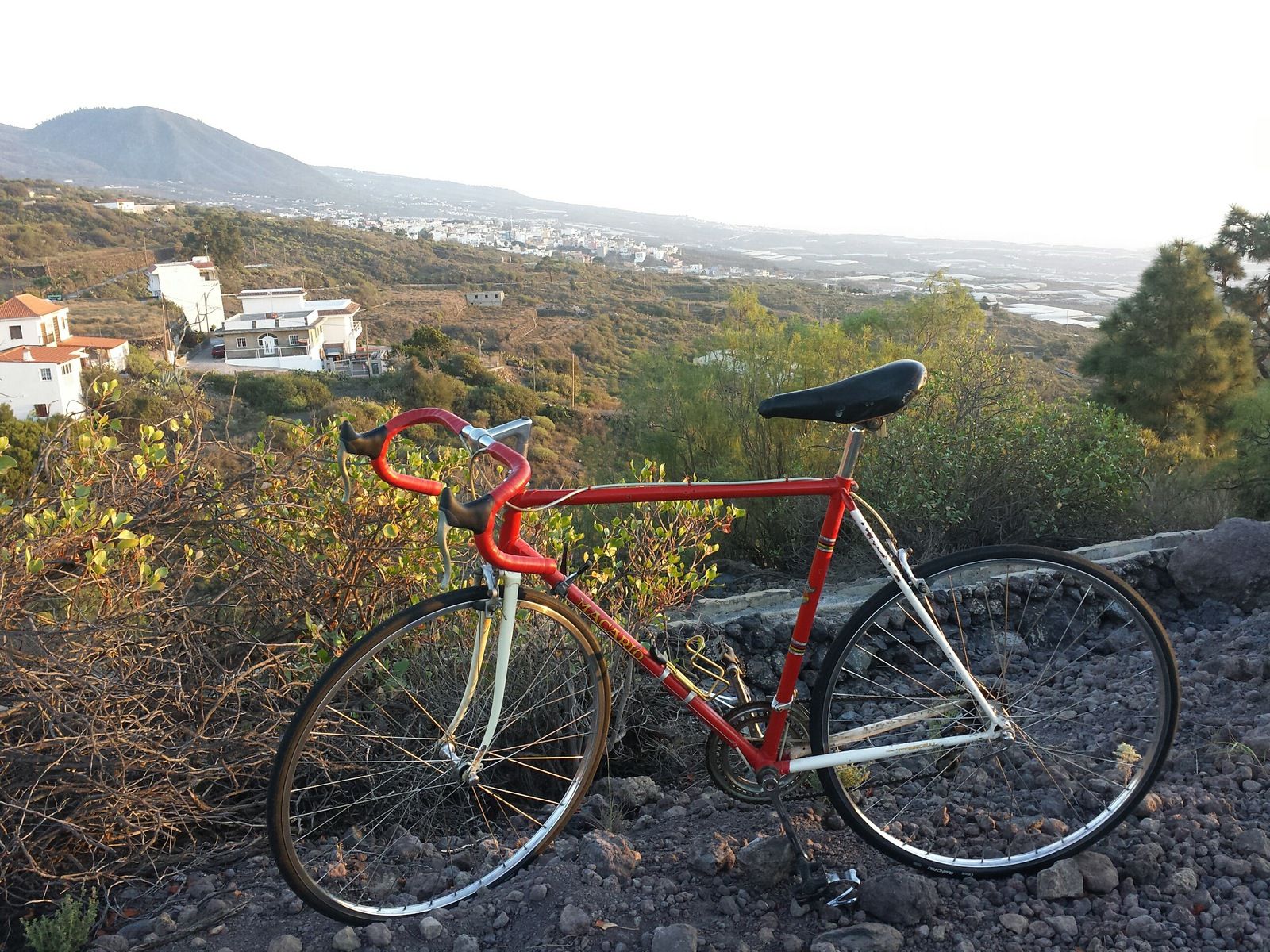

Livräddning på ledsen Miyata
Tack igen, alla!
kanske hoppar dustcapsen då, lite race look skadar väl inte... ; )

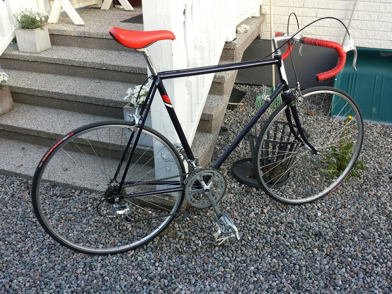

julgus sa:
Snyggt renovering. Jag köpte en precis likadan (tror jag) på Tradera för ett tag sedan.. är också lite osäker på vad jag tycker men den duger fint som vardagsracer. Jag tror främst att det är hjulen som är dåliga... mjuka.
Min ska också få ny nyans men jag har inte bestämt mig för vilken.
Ja den där var ju kalasfin! Skulle tro att den är några år nyare än min om man tittar på komponenterna, men onekligen ganska lik, och ser ut att vara i ett fantastiskt skick dessutom, ska du verkligen lacka om den? Ser ju ut som att bara en ny styrlinda skulle kunna göra den som ny..... och rött är ju snyggt tycker jag, inte som min som såg ut som någon reklam för årets glass 1987........
Kanske det går att bara öka ekerspänningen lite? annars är det väl inte hela världen att byta hjul, jag har det lite i åtanke för min också eftersom bakhjulet var kraftigt misshandlat, det är rakt nu, men ekerspänningen är ganska ojämn, tror inte det håller hur länge som helst.
Mvh Ulf S.
Bilden ljuger en del.. lacken är inte alls så fin som det ser ut.. Körde fö Autosol på den och fick hyfsad finish.
Såg nu att du bor i Nyköping.. he he, det gör jag med!

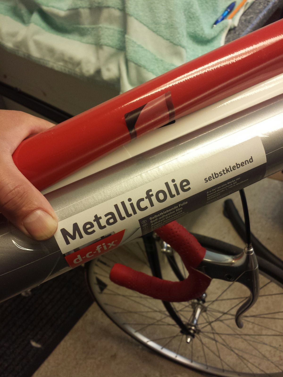

Ang styrlindan, jag har beställt
http://www.pandurohobby.se/Katalog/...ytillbehor/2/305250-Laderremsa-natur-2x100-cm
som ska färgas med läderfärg till önskad kulört.
Jag ska ta av framhjulet och låta Bjöörns cykel kolla om det går att göra något för att få lite mera spänst. Nu känns det som en rejäl del av effekten går åt att böja hjulen fram och tillbaka :-)

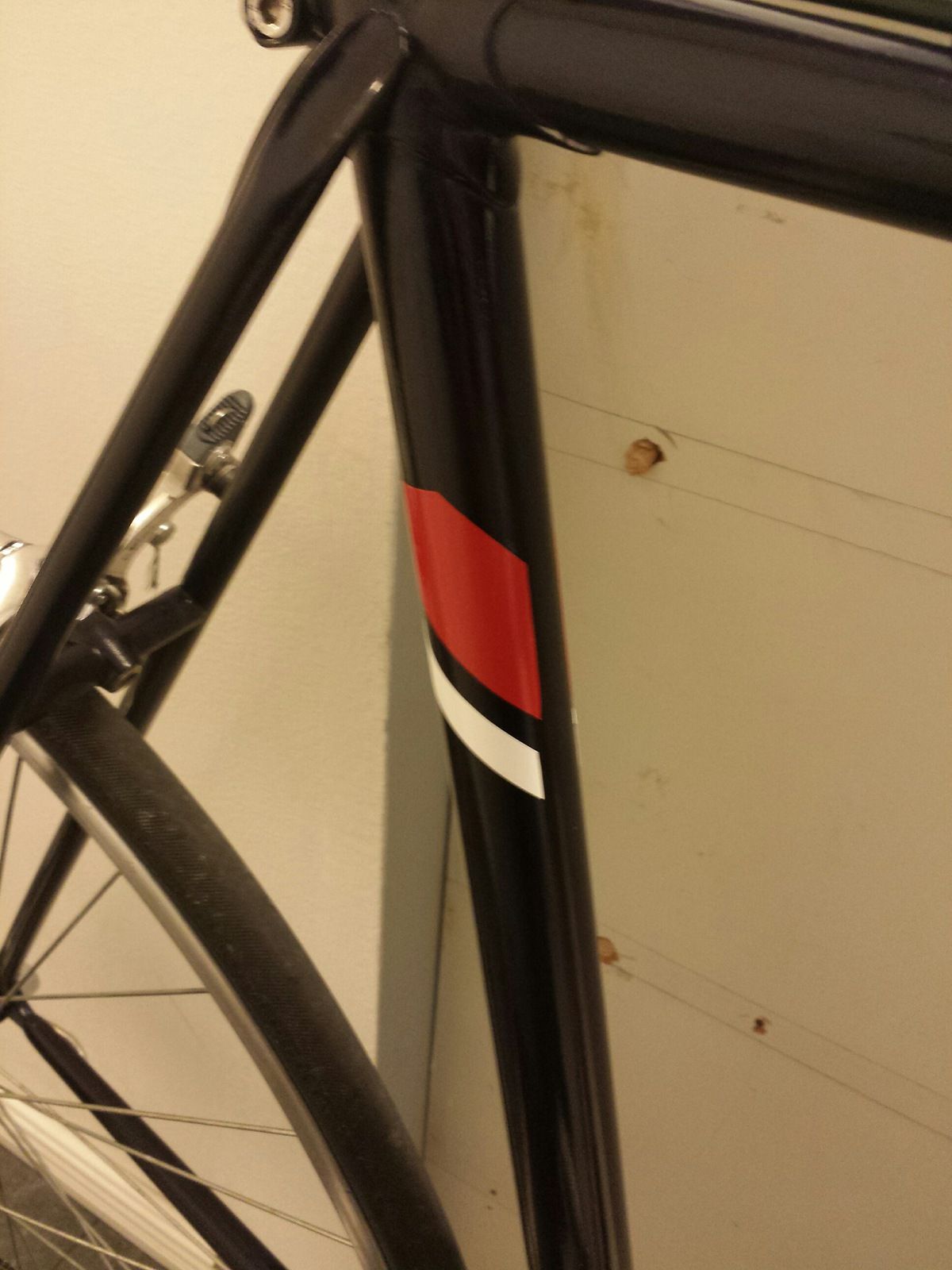

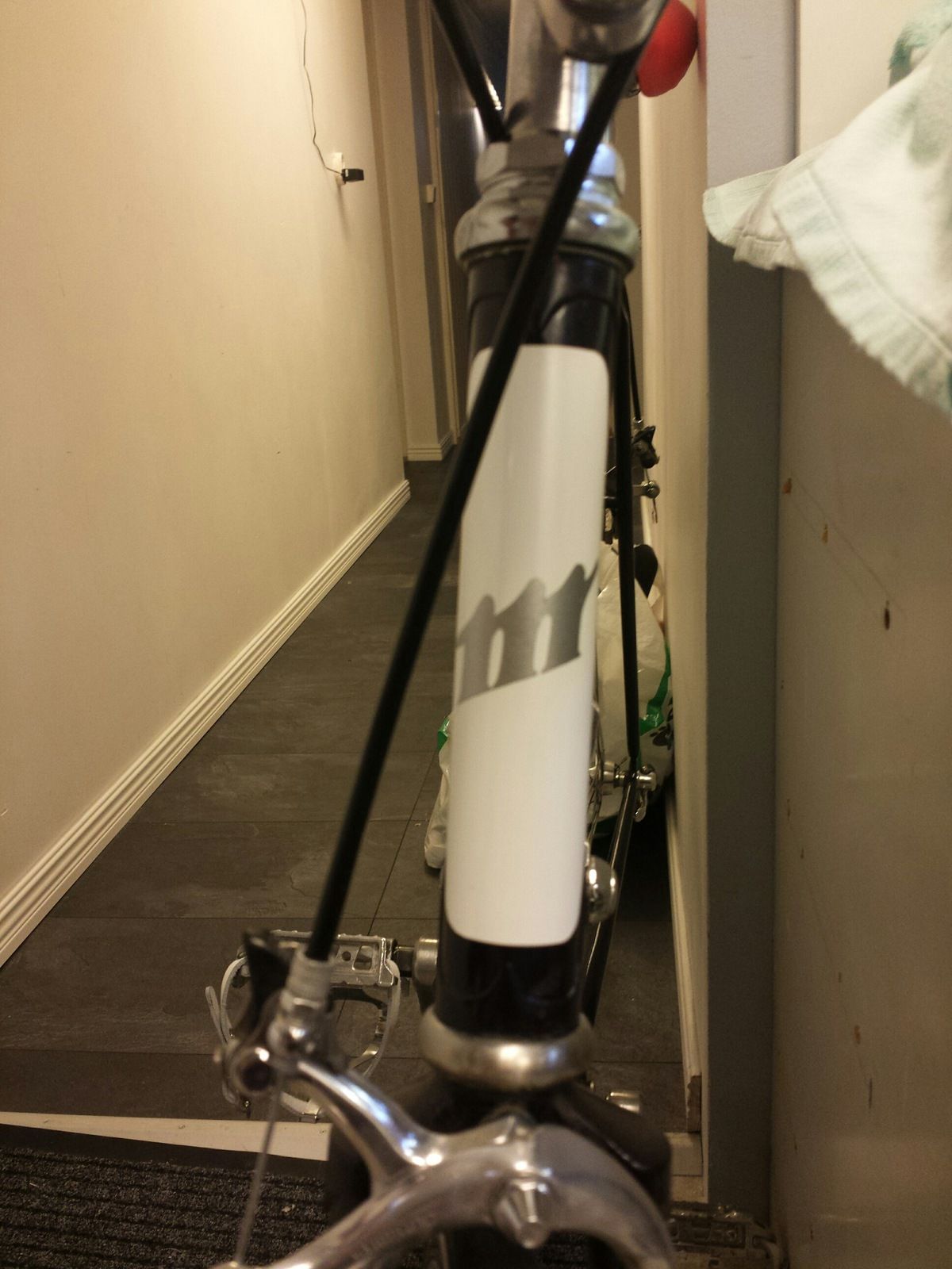

Så, här kommer då sista kapitlet i livräddningen på denna gamla cykel, färdigställde emblemet på styrhuvudet nu ikväll , det och de andra dekalerna är tillverkade med hjälp av så kallad Designfolie från Bauhaus.
Lite pillande och klippande senare så liknar det väl hyfsat några originaldekaler som satt på Miyata, ingen särskild årsmodell, jag plockade mer i hop det jag tyckte var snyggast från olika bilder, det är ju ändå ingen exakt originalrenovering, så då får man väl leka lite tänkte jag....
Jag vill passa på att tacka alla som har bidragit med tips, kommentarer, uppmuntran och allt annat, gemenskapen här gör sådana här projekt ännu roligare!

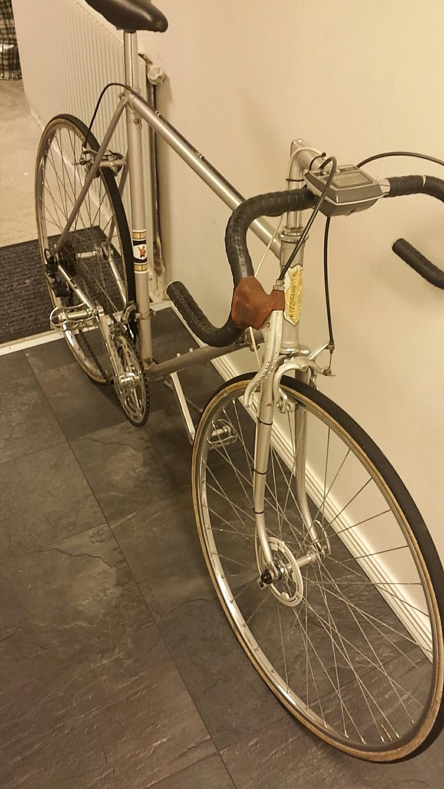

Min Miyata är nu helt strippad. Tack föregående ägare.. du/ni har skött den perfekt - inget satt fast eller var rostigt - som att demontera något i princip nytt! Kul! Däremot var lagren i vevpartiet helt slut... så nu blir det ett mer modernt! Sedan ska all färg av.. och det roliga ska bli att välja ny nyans....

julgus sa:
Kul! Nu har du lite roligt pyssel framför dig!
Är fortfarande nöjd med min, den var helt klart värd en renovering.
