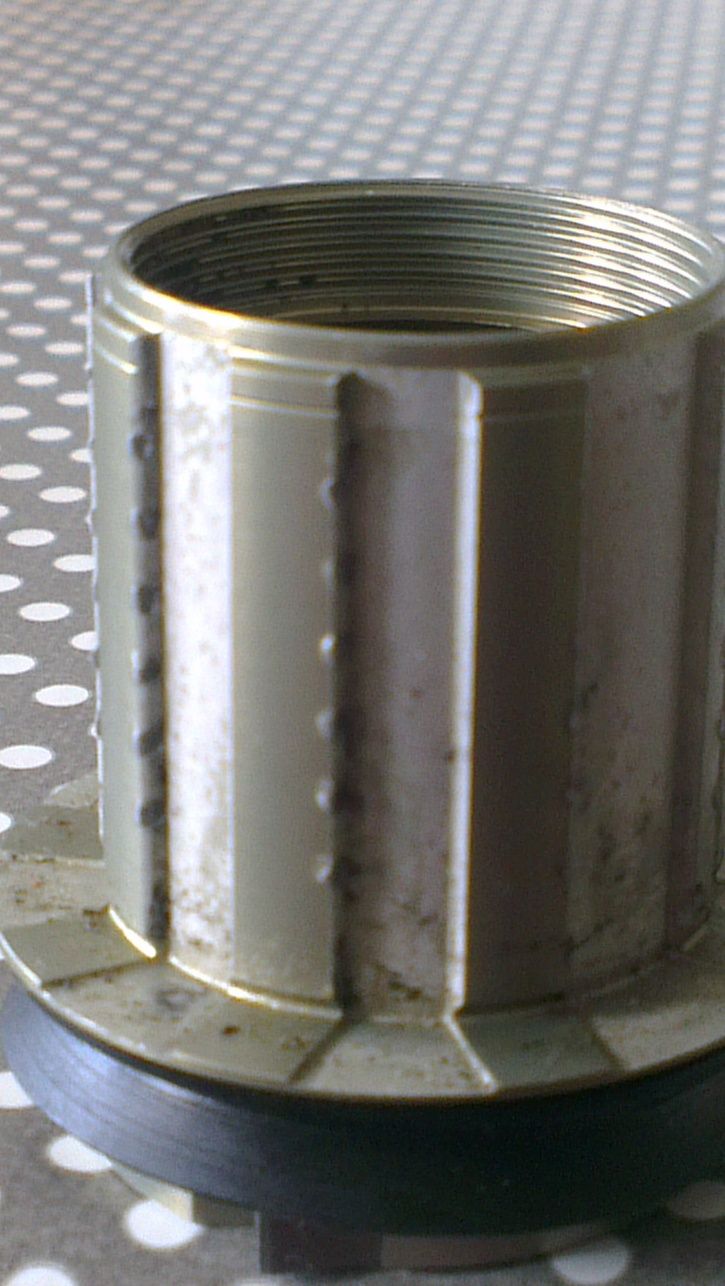

Plockat isär allt idag..
Det är axlen/bodyn som låter..
Sen var bodyn inte fin,rejäla märken efter kassetten.
Får se vad Canyon säger om detta.

Bodyn har en bussning istället för ett lager som slits ut, medför alla möjliga konstigheter. I mitt fall med ett par Ksyrium Elite var det att hela cykeln började vibrera och låta när jag frihjulade över 45km/h.
Rätt enkelt åtgärdat, antingen ny body eller att du byter ut bussningen på befintliga bodyn mot ett kullager. Jag valde det senare och använde ett kit från Hubdoctor:
http://stores.ebay.com/TheHubDoctor/Mavic-Freehub-Rebuild-Kits-/_i.html?_fsub=3232977016
Tog inte mer än ca 200 mil för min att slitas ut, men det anses tydligen vara normalt...

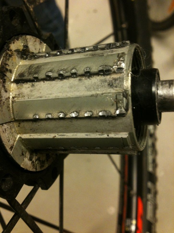

Så här ser bodyn ut...normal? Efter 30mil!
Och ja det satt fast...
    140.3 KB · Besök: 30
ljud ifrån kassett/bodyn?
Ingen kul bild :( bobyn på min ser exakt likandan ut! fast värre kört kanske 50 mil max. Jag har varit ikontakt med canyon och framfört att jag vill ha en i stål som håller. Jag hoppas verkligen att de fixar det.
Ja.

Skulle säga att det ser normalt ut för en alubody som man brutit på hårt med, särskilt i kombination med en kassett utan spindel som fördelar kraften.
Som 42Hz skrev, priset för lätta prylar.
Vet att det finns små stålbrickor som går att lägga mot splinesen för att förhindra detta, minns dock inte vem som tillverkar. Kanske American Classic?
Edit: American Classic Cassette Clips heter produkten jag tänkte på, inte säker på att den fortfarande tillverkar.
Husmorstipset verkar vara att använda häftpistolsklammror som du rätar ut och lägger mellan kassett och body längs splinesen.
