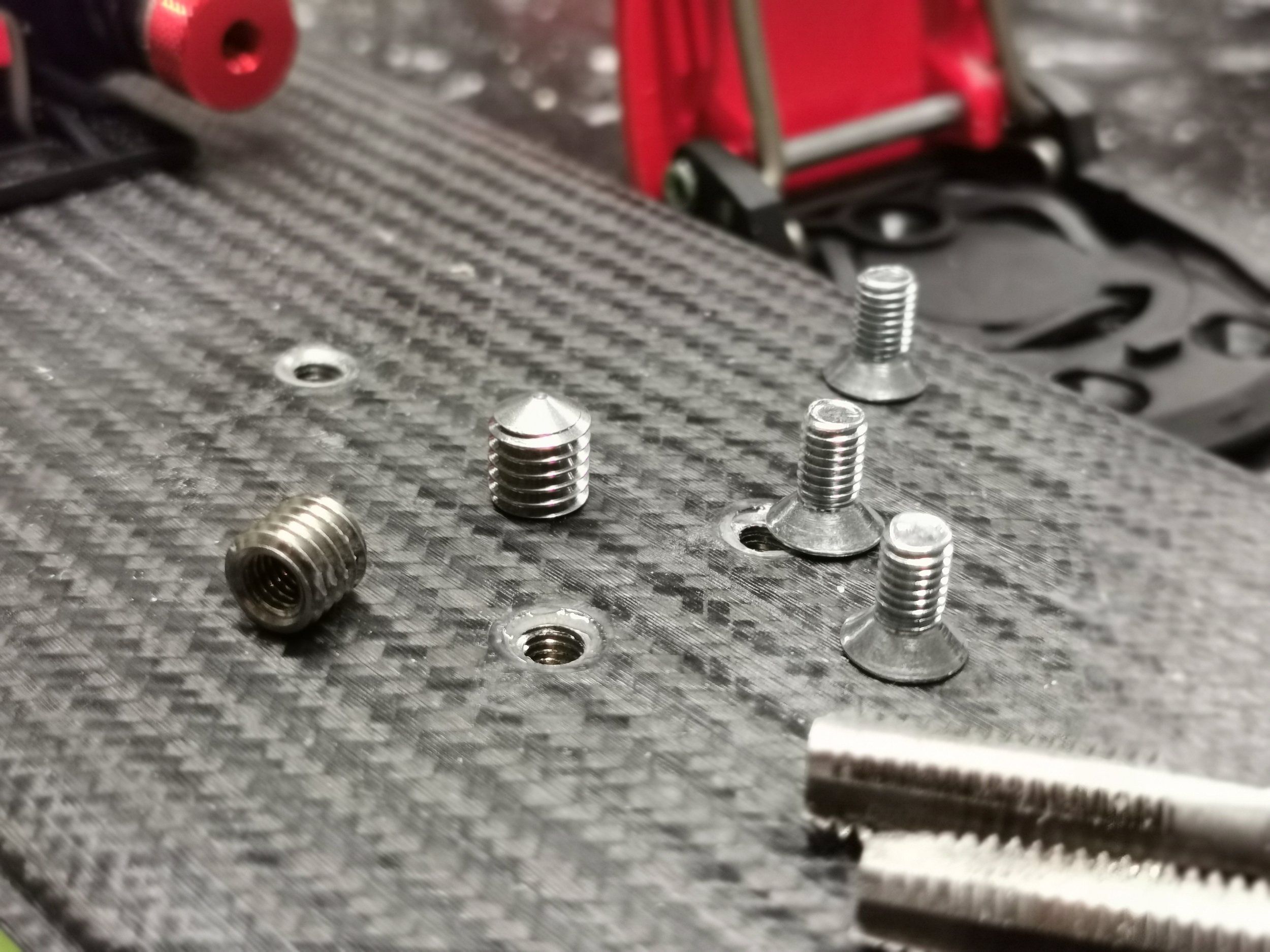

Inserts i skidor: Själva inserten är M8 eller UNC 5/16 på utsidan och M5 på insidan. Den sätter man i ett hål som man gängar med lämplig gängtapp och limmar med långsam epoxy. När väl inserten sitter där den ska skruvar man fast bindningen med M5, det är där jag vill ha låsning.
