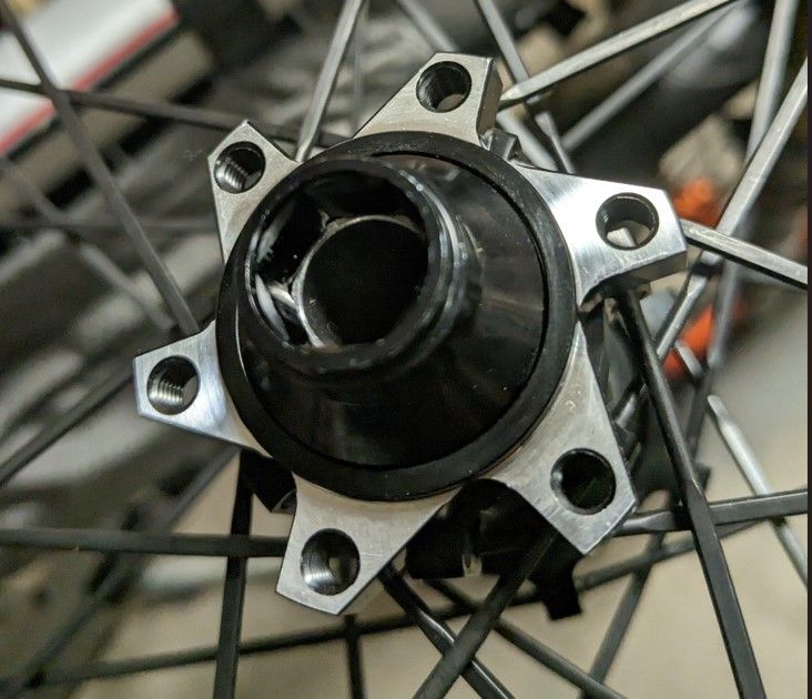

När Aliexpress erbjöd mig ett par kolfiberhjul för 3000 kr så var jag tvungen att slå till. Av en händelse vill jag byta end caps på dem för att även kunna använda dem på min enklare XC med QR 135, men jag går bet på hur man får loss bakre navets end caps. Framhjulets caps var enkla att dra av..
Är det nån här som känner igen typen av end caps och vet hur man får av dem? Är det 12 mm insex som gäller för att sen skruva av iallafall ena sidan? Dra av dem bara, med skruvstäd om så behövs?
Såhär ser det ut i närbild, på båda sidor:

Faktiskt så fattas det en detalj på bilden. Längst ut ska det sitta en liten ring, några millimeter lång. Jag antar att det är den delen som skiljer 142 mm från 148 mm.
Jag har inte testat att rucka på bodyn.

Vi kanske blandar ihop termer nu. Men på en del moderna nav så kan man ta bort en bit av kanten på navet för att byta axelinfästning. De brukar kallas för "end caps" eller "conversion caps" eller något åt det hållet. Vissa nav har dem, andra har dem inte. Det där navet ser inte ut att ha dem.
Det är ju inte bara så att du behöver ha en smalare axel, men hela infästningen ser ju annorlunda ut. Ett skivbromsat nav med QR utan boost har ju en bredd på 135mm, eller 7mm kortare axel än vad ett nav med genomgående 12mm-axel har.
Så du får nog bygga om hela navet med egensvarvade delar.

Hej.. Har du testat att utnyttja sexkantsfästet i den befintliga endcapen till att gänga av ( den påskruvade?? ) endcapen? Funkar det så måste du väl i alla fall fixa en ny som är lite bredare... mvh borano20

Inte än! Anledningen till att jag frågar är just att det är en tråkig utgift att köpa två 12 mm insex/sexkantsverktyg. Huvudsakligen verkar de finnas i t ex större satser hylsor. Jag fick dock tips om att köpa två skruvar/bultar med 12 mm skalle och det blir ju något billigare så det löser jag så fort jag får ett andrum här i VABandet.
Det sitter en hylsa som låser bodyn bakom end capen för övrigt.

Mitt nav har 142 mm bredd, säkerligen är 148 mm varianten bara försedd med andra end caps.

Jag tog i lite mer med en 10 mm insex och då släppte capsen snabbt. Hjulet monterades sedan med QR135 med hjälp av ett par caps som jag haft till mina Spank-hjul. De passade inte perfekt men skitsamma.
