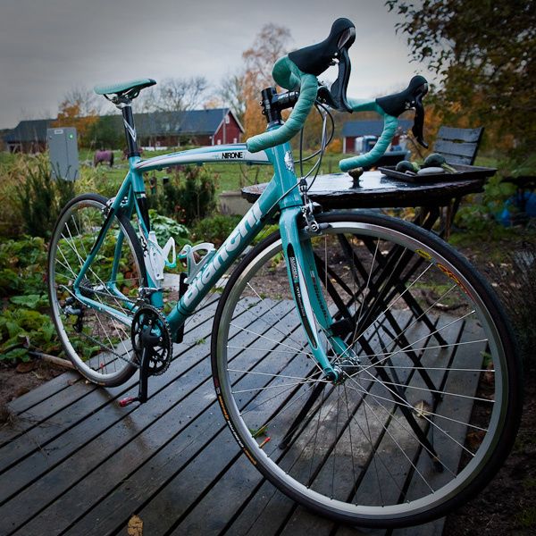

Min Bianchi levererades med ett FSA Megaexo Omega, som förutom att det är fult också känns lite flexigt. I övrigt sitter det en blandning av Ultegra- och 105-komponenter på cykeln.
Jag är än så länge inte någon särskilt duktig cyklist, men hoppas på att bli bättre och jag ogillar fula komponenter - tycker ni det är värt att byta vevparti till t.ex. ett Ultegra 6750 (och ja, jag vill ha kompaktvevar), eller finns det något annat bra i samma prisklass (som också är snyggt)?
Så här ser det ut nu ...

Är du säker på att det är vevpartiet som flexar?
Om du vill ha något snyggare och du har råd med det behöver du väl ingen ursäkt egentligen, eller?

Det ser ut som om det är vevpartiet som rör sig när jag t.ex. klickar i pedalerna, men du har helt rätt i att det handlar om att jag vill ha ett snyggare vevparti, men jag vill ha nåt slags bekräftelse på att det faktiskt gör skillnad också :)
Ultegravevarna är silvriga, och jag tror de passar bra ihop med hjulen och resten av cykeln, men de har ett lite "klumpigt" utseende. Frågan är alltså om det finns något annat som passar ihop med Ultegra bakväxel, 105 framväxel, är snyggt och inte kostar skjortan ...

Det finns inget vevparti i världen (Cykelringenkvalité undanräknad) som ska flexa synligt när du sätter foten på pedalen. Antingen är det felmonterat eller så är det en synvilla. Pröva att dra i båda vevarmar åt varsitt håll, både fram&tillbaka samt inåt och utåt för att se om du kan märka något som glappar. Kan du se det bara genom att sätta foten på pedalen borde du garanterat märka något när du drar i vevarmarna.
[lvg] Värt att byta vevparti?
Klart det kan flexa när man trycker ner på pedalen, i synnerhet om cykeln står lätt vinklad i sidled. Det är självklart inte vevarmen som flexar, inte en enda millimeter - det är ramen som flexar och det är helt normalt.
För denne som inte observerat detta tidigare tycker jag det är lärorikt att ställa sig på sidan av cykeln vid vevpartiet, luta cykeln 15-20 grader bort från sig själv med den närmaste pedalen i bottenläge, sätta foten mot pedalen och trycka till med måttlig kraft. Den som, som sagt, inte observerat detta tidigare kan bereda sig på en chock :)
Men det är som sagt ramen, och inte vevpartiet.
Du bör vara en hyffsat benstark cyklist om du faktiskt ska komma och tala om riktigt kännbart flex i ett moderna vevparti även ganska långt ner i prisklasserna, det har hänt mycket på den fronten de senaste åren och dagens budget-vevpartier är ofta styvare än gårdagens top-of-the-line (och då talar vi bara några få år tillbaka).

Tycker det är en ovanligt snygg hoj som den är, mycket snyggt med svart mot celeste. Ska du ha nåt snyggare skulle jag ha ett i carbon i så fall eller ett svart campa alu(om du inte är så ortodox), inte silver (du har ju svart stolpe och styrstam), men det är ju en smaksak. Är väl lite gammalmodig, men de "nya" shimanovevpartierna ser ut som gamla navkapslar i mina ögon (extremt subjektivt, javisst).

Ny ram (eller troligare en hel cykel) blir det nog så småningom ändå, men jag tänkte nog köra på den här åtminstone en hel säsong (nästa alltså) :)
Ni har säkerligen rätt i att det är ramen och inte vevpartiet som flexar, men jag tycker ändå inte om det - det är tungt och fult :) Campas vevpartier tycker jag är mycket snyggare än Shimanos, men fungerar de ihop med Shimanos växlar? I så fall skulle jag kunna tänka mig att hänga på ett Chorus med kolfibervevar.
Jag håller nog med ignatius - det är lite navkapsel över Ultegra-/DA-vevarna. SRAM Red är inte heller så vackert - det ska vara mer hål i klingorna ...
Jag behöver förstås inte ett nytt vevparti, men vill ha ett :)
