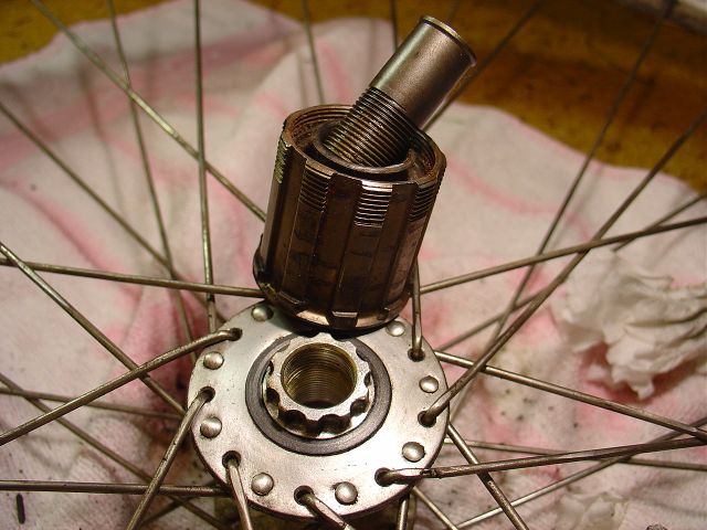

Exakt samma upplever jag med min body. Vetekatten vad det är för nån Shimano mend en är 14 år gammal. Men hur i hela friden får man isär den? Vände och vred på den men jag hittade inte en enda öppning nånstans =)
Vad som överraskade mig var att jag inte kunde se minsta rostangrepp. Märk väl, detta var första servicen på min pendlarhojj EVER! Köpte den 1991.. OK, på bilden är det lite rensopat från grus o damm men annars inget.
Edit: BTW, kolla in ekern nere till höger i bild, ca "klockan 4" ;o)
