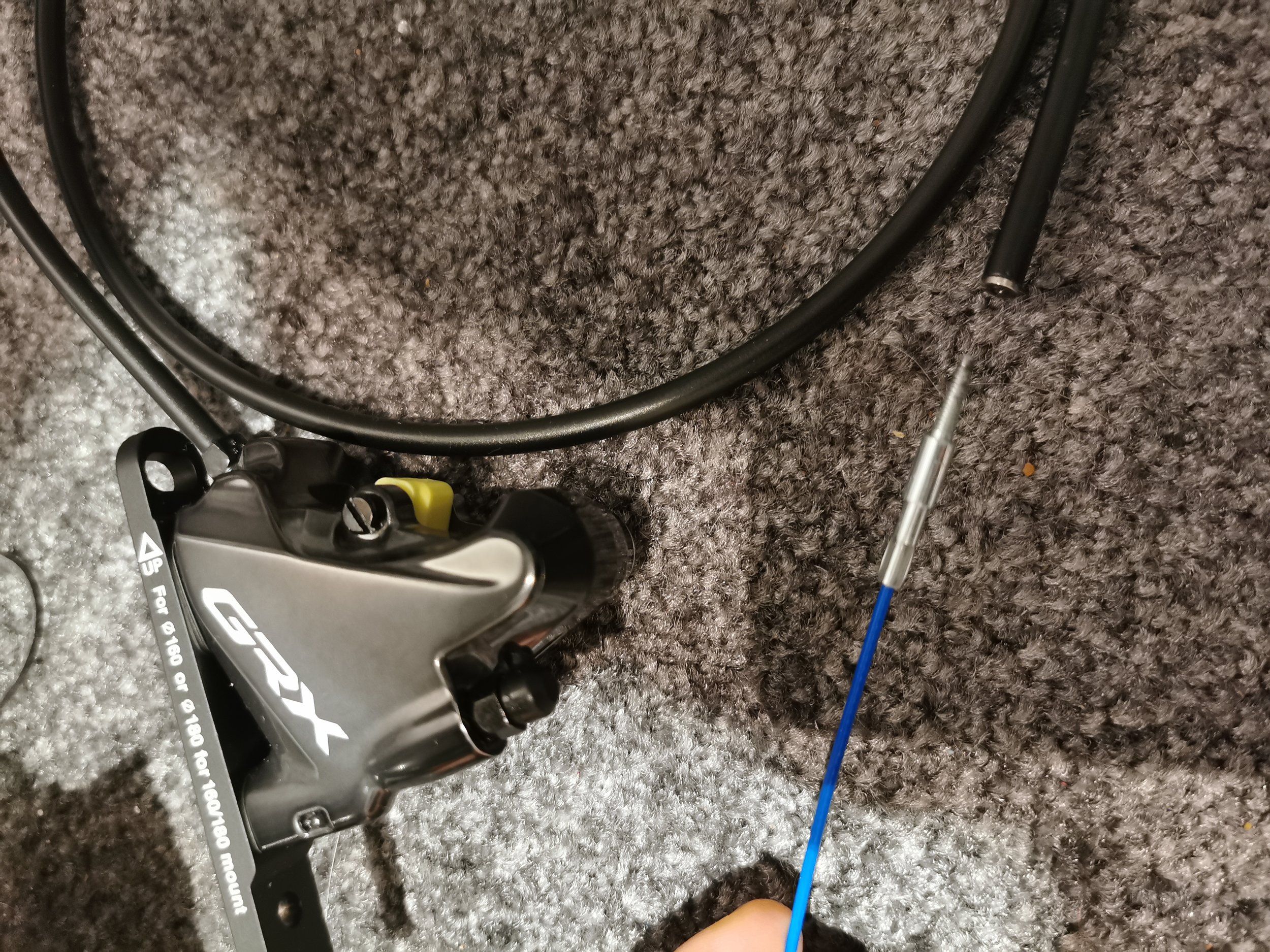

Mitt problem är att jag inte är i närheten av att kunna skruva fast för ändamålet ämnad IR-1.2-vajer.
Helt vanlig GRX-hydraulik, så borde inte vara några konstigheter. Eller?

Det sitter en oliv i din slang... Då funkar de ikke
I filmen är slangen tom på delar och vätska.
Problemet i ditt fall, klipper du slangen så rymmer vätskan, du kommer behöva lufta. Behöver du kapa slangen oavsett? Ja dåså, då är det bara att klippa. Har du extra oliv?

på din slang sitter redan inre ändhylsa på plats mao de går inte gänga in de verktyget som på slangen i videon som inte har den hylsan i

Tackar alla <3 Det följde med extra ändstift men ej oliv. Och så vet man ju inte huruvida man behöver kapa ännu :'(
Det är en 3T Exploro Team-gaffel och övre utgångshålet är så förbenat litet att nästan inget kommer igenom.
Var annars inne på detta trick:

Oliven sitter redan förmonterad i handtaget. Ta INTE bort den i onödan... Handtaget är redan luftat och klart på så vis.
