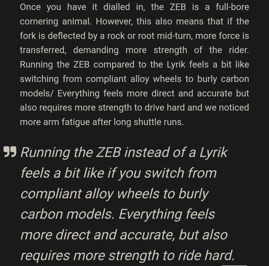

En ZEB kommer att ge dig mer armpump än en Lyrik.

Låter som det kanske är bättre att satsa på en Lyrik då.
