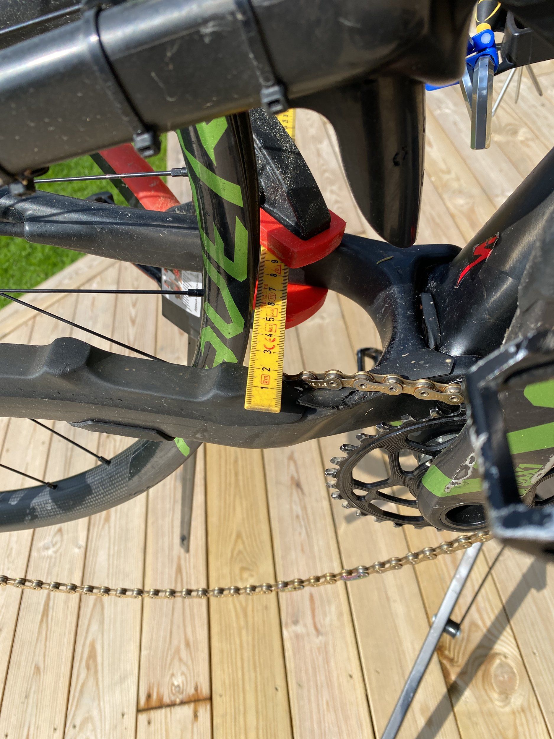

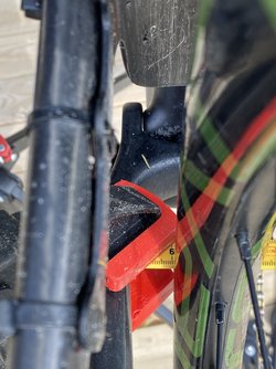

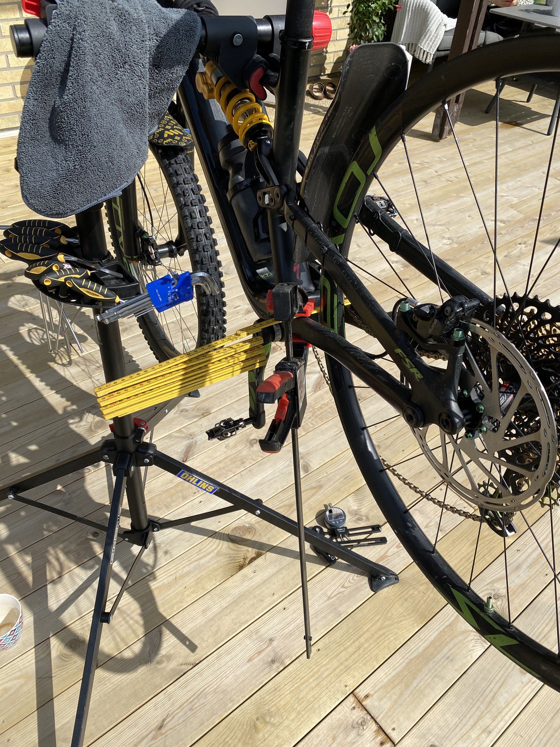

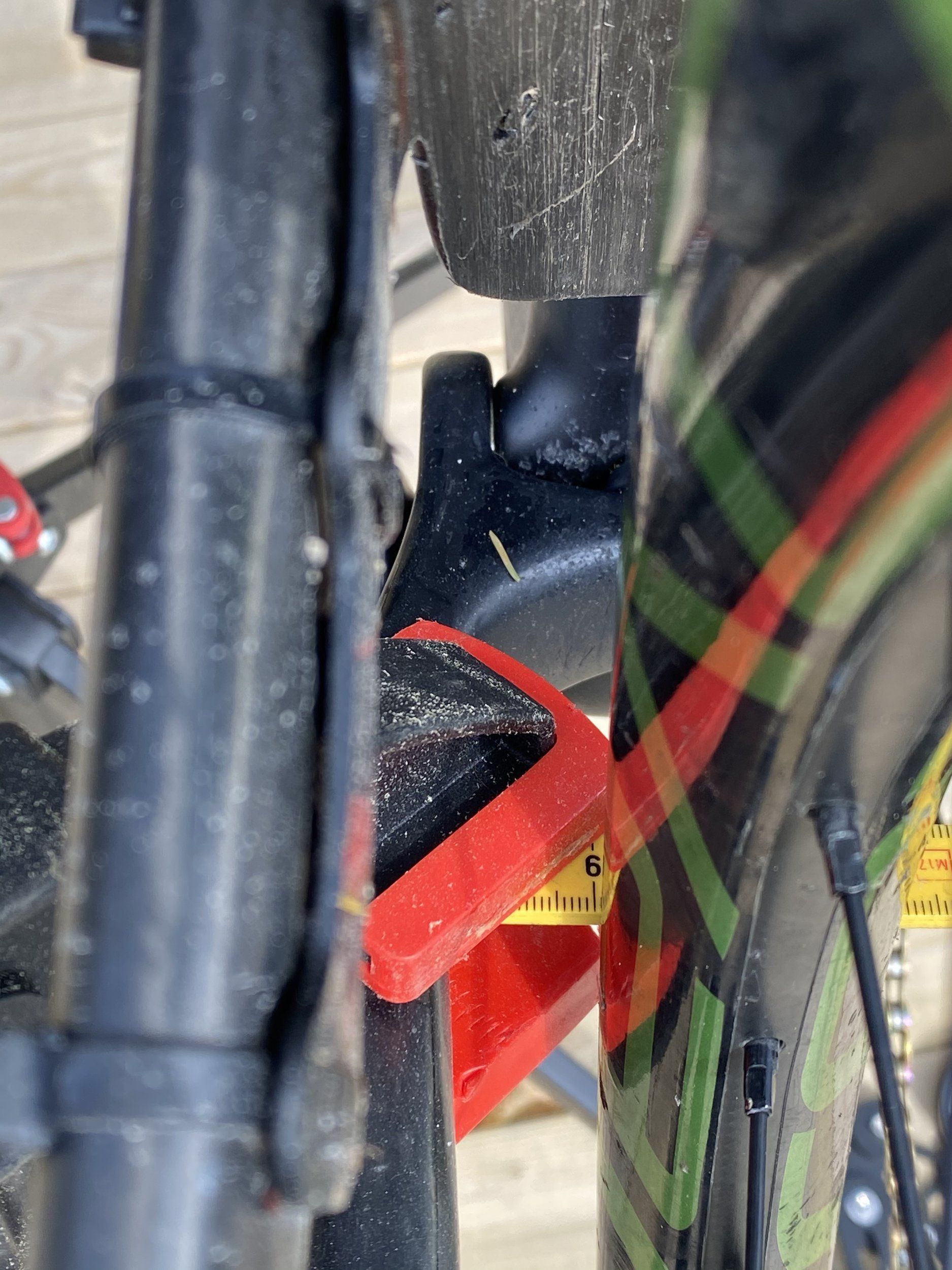

För alla som inte har ett eget riktställ, inte orkar punga upp dyra pengar, och hellre gör som Mr. Macgyver!
allt som behövs är en tumstock (milimeterstock) förslagsvis en Hultafors i plast och en tving!
Precis ekrat om hela fälgen och det diffar 0!! Sjukt nöjd med min påhittiga uppfinning
Lycka till med riktningen framöver! Det här funkar bättre än ett ställ ?‍♂️? 9D57A81F-0C5F-4A92-BD47-27C8EA455403.jpegF1124C14-6EBB-4488-AE31-63B6719AFA88.jpegE8DEABC4-42BA-4677-BD36-06108078B21B.jpeg

Buntband runt kedjestagen, pekandes mot fälgen, är en vedertagen metod, men att sätta fast en tumstock var rätt smart och ger nog ökad precision. (y) (y)

Jag har kört buntbands varianten förr, men som du sa, det här ger precision som bara den! Just hultafors stockarna är tydliga att läsa av milimetrar på så går att få det riktigt exakt :)

Har kört med buntband vid sadelstagen/framgaffeln tidigare men tror mer på tumstocken (givet att däcket är av) då det är lättare att se hur mycket "för mycket" fälgen är åt stagsidan

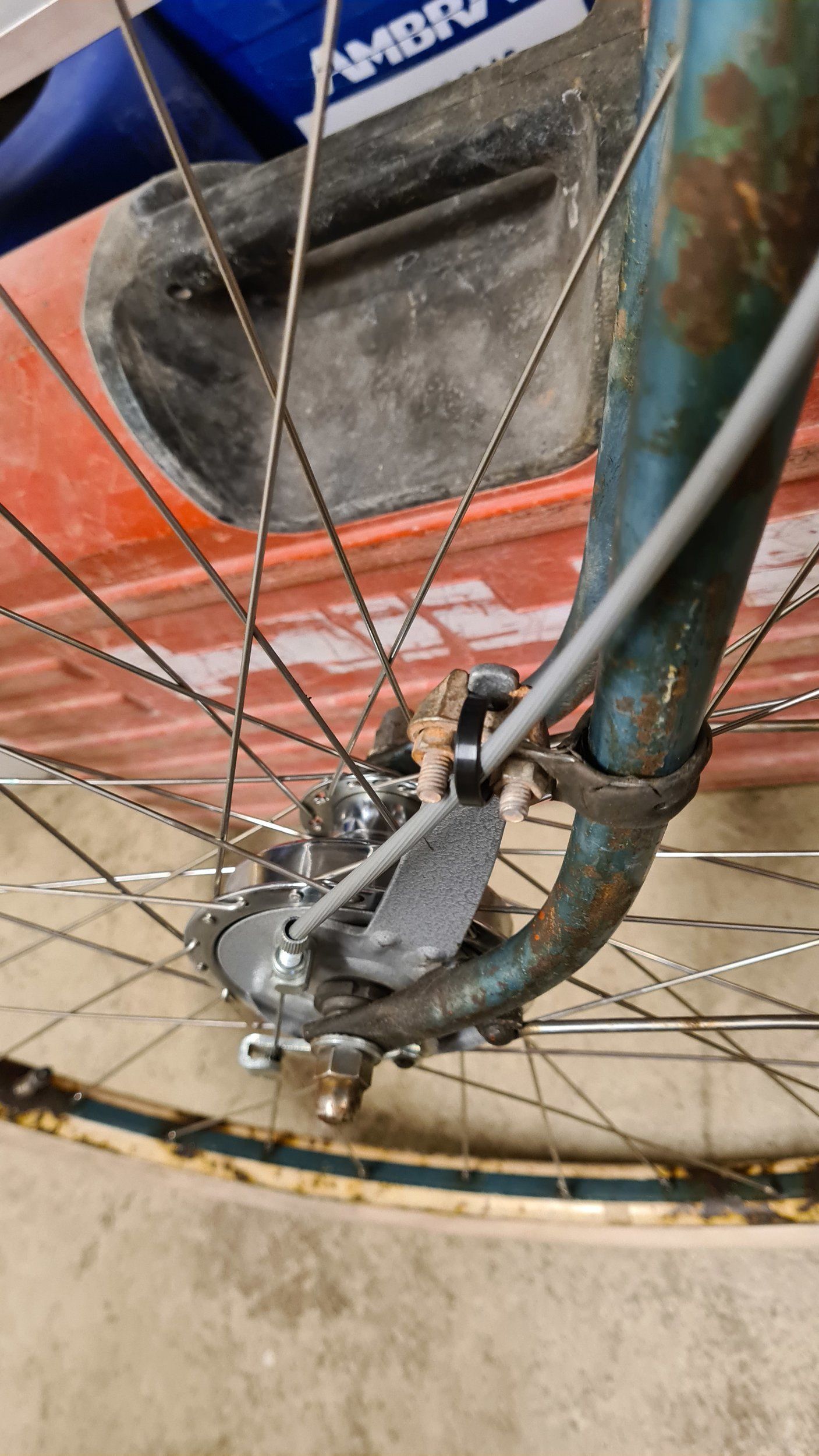

Står i begrepp att ge en hundra år gammal cykel alldeles ny Grand Lux Extra Allt skivbroms. Det är en del att klura på.
Ett hiskeligt långt 1" gaffelrör. En 40- hålshub med skivbroms och däck i dimension 642. Sexa- fyra- tvåa!
Den allra simplaste uppgradering kan kräva improvisation. Lödda bleck för skärmstagen gjorde att bromsarmen fick naglas med klamma och wirelås.

Jag byggde i vintras ett bakhjul på liknande sätt, fast med buntband
Detta eftersom mitt gamla riktställ inte klarar boostnav och/eller TA.
Framhjulet, även det boost förstås, med QR-adapter fick plats i "bakhjulshållaren" i riktstället.

Det gick även riktigt bra att rikta rundheten med tumstocks varianten! Blev förbaskat jäkla bra, har lämnat in det tidigare för riktning efter man skjutit ekrar, men den LBS jag lämnat på är inte alltid den mest tillmötesgående eller alltid att han har tid att göra jobbet så noga..
Tänkte svetsa ihop ett ställ först, men kom på att testa så där, och resultatet vart kanon, nöjde mig med en liten diff på ca 0.2mm åt enbart ena hållet o et är fan i mig ingenting att bråka om!
