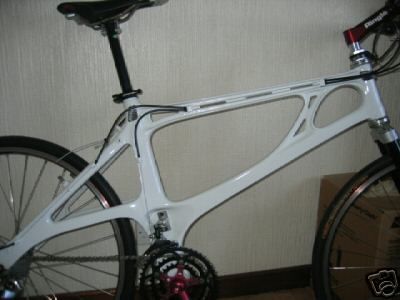

Den enda "riktiga" ramen i magnesium är väl den gjutna Kirk Precison. Blev ingen större succé då den bara fannas i en storlek o hade en brant gaffelvinkel o lågt vevlager. Detta för att även kunna användas som lvg-ram.
Denne hoj finns på Fula Hojar.
    17.9 KB · Besök: 40
