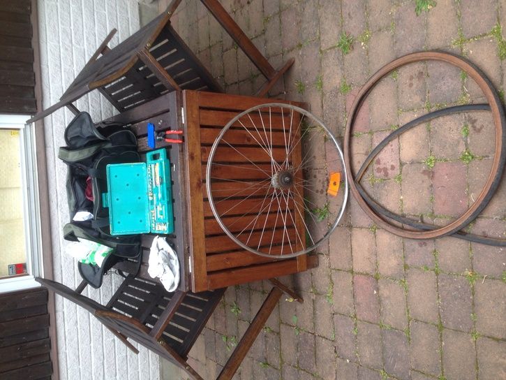

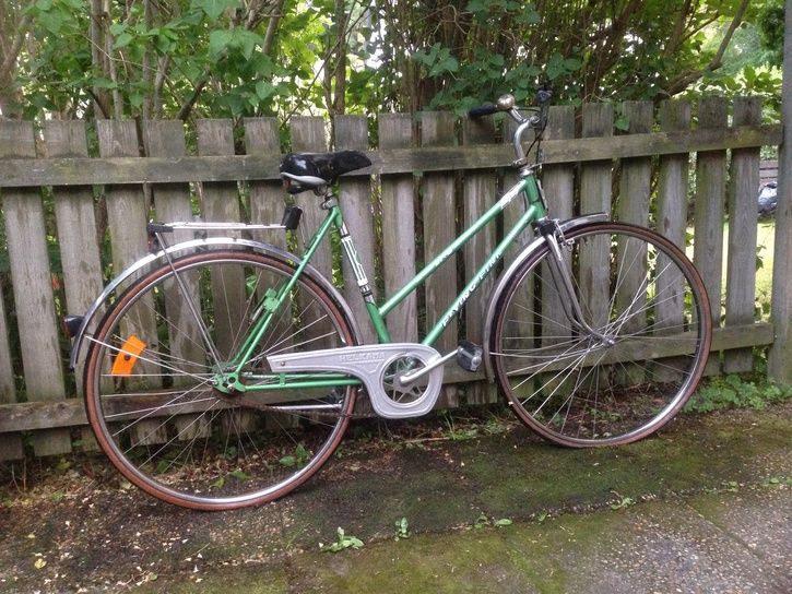

Mamma var på tippen för ett tag sen och hon fick en cykel som en person skulle slänga. Om jag fick bestämma så skulle jag åkt tillbaka till tippen med den men hon vill beställt att den ska fixas till. Vem åker på det då? Hmm. Suck
Cykeln är tvättad på bilden. Jag fick ge den en omgång med slangen och borste för att avhysa spindlar och dammråttorna som hade bott in sig och grott fast.
Nya däck och slang. Står inget men det är väl std på alla gamla cyklar? 28" eller? 32 bredd blir det så klart. Ska smörja och rengöra kedja och broms- växelvajer och se om jag får liv i de delarna. Ska jag köpa ny kedja och vajer kan jag lika gärna köpa en bättre beggad liknande på blocket för samma peng.

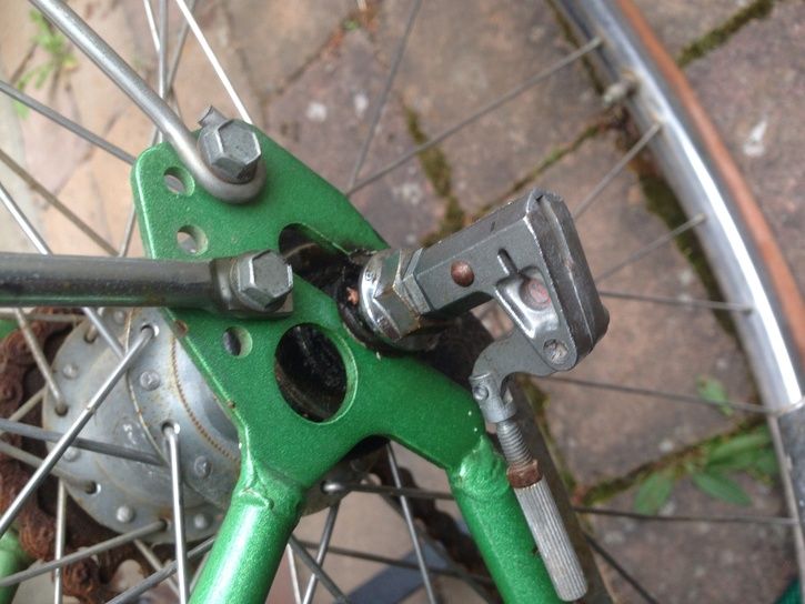

Får skaffa en sån där tång som man öppnar kedjelås med. Den sitter som berget.
Finns kedjetång på BT eller xxl? Vilken butik rekommenderar Happy när det gäller bäst valuta för pengarna på däck och slang?

Tvätt, smörja och nya däck / slangar från biltema är väl vad den är värd. Men se till att hitta dimensionen på de nuvarande däcken, det finns många varianter på såna där cyklar.

Sånadär gamla kedjelås funkar väll inte med kedjelås tång? Är det inte liten skruvmejsel för att få av yttersta brickan som låser?
Tar med ett däck till butiken då så att det blir rätt
Mamma fick en skrotcykel

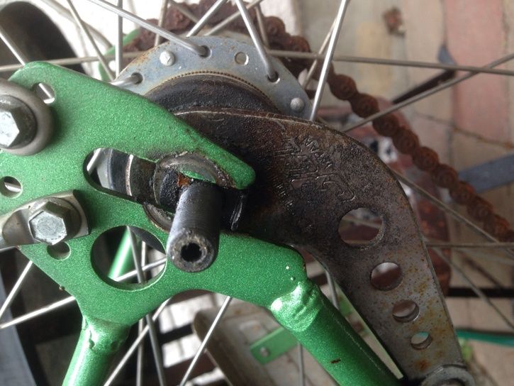

Provade med en liten plattång men det gick inte. Försökte ta en bild på låset men nu börjar det bli mörkt ute så jag kunde inte ta någon vettig bild. Fortsätter imorn om jag har tid

> var nån special 28". Så då köpte jag två
> till. Då passade det ena, för framhjulet var
> visst liiiite mindre. Så då köpte jag ett
> femte. Creds till Biltema som hade alla
> mysko-storlekar och bytte däcken utan gnäll.
> Till och med Sheldon Browns däckguide föreslog
> fel däck.
> Cykeln blev klar till sist men bara 2 av 3 växlar
> fungerade för att reglaget var ett Shimano till
> ett Sachs-nav. Men måste säga att cykeln blev
> riktigt trevlig att cykla på, och det tog emot
> lite att ge bort den.
Blir att ta med båda hjulen till butiken då
Hur menar ni att jag ska få bort detta hjulet? det går inte bara att lossa och lirka ut
    63.4 KB · Besök: 47
Lossa skruven som håller bromsarmen på plats, men glöm INTE att skruva fast den sen igen!
Det underlättar om du lossar den här skruven/justerhylsan oxå, det är den du sen justerar växeln med.

Först och främst - är inte däcken trasiga så behöver du inte köpa nya.
Sprickor i gummit gör ingenting, men har sidorna börjat fransa upp sig eller om de är så nötta att väven börjar titta fram måste du byta. Sådana där gamla däck är faktiskt mer lättrullade och skönare att cykla på än nya.
Annars så kan det mycket väl vara 630mm:s däck (27 tum) på den där, och då har du inte så stor valmöjlighet ifall du behöver köpa nya - det finns bara en enda bredd då nämligen... Har du tur och det är vanliga 622mm:s rekommenderar jag clas ohlsons standarddäck om budgeten tillåter. Trevligare att cykla på än biltemas trädäck.
Kedjan behövs antagligen inte bytas. Den smörjer du upp med olja av något slag - kedjeolja, motorolja, symaskinsolja etc. Droppa på och trampa runt i omgångar, överflödig olja torkas bort med trasa.
Säger du det. Däcken är spruckna på ett par ställen på sidorna men de kanske går att använda. Såg att ett hjul saknar ett par ekrar och att fälgbanden är illa åtgångna
