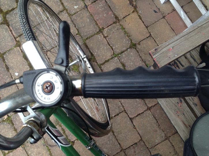

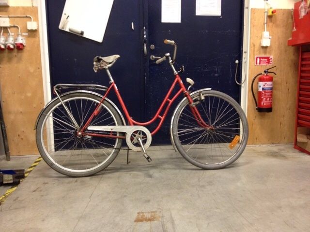

Mamma fick en skrotcykel
garfunkah skrev:
> Det gamla reglaget var väl borta/trasigt?
Det ser ut som att det finns ett reglage på bilden och det står ingenting om att det är borta eller trasigt. Men det är Jenny som vet bäst om det.
Förövrigt, Jenny. Det är lite sent nu när du redan har köpt däck, men jag tror att din mamma skulle uppskatta bredare däck än 32 mm. Det finns ingen anledning att montera så smala däck när det ser ut att finnas gott om plats. Jag skulle rekommendera 42 mm.
Nä det är olika lösningar vid navet. Det nya hjulet behöver en liten kedja och i den gamla satt det en metalpinne

LTS skrev:
> bäst om det.
Kanske byter däck sen någon gång.
Reglaget var det inget fel på vad jag minns men vajern var bortom räddning. En sak som jag såg är är att själva växelmekanismen på det nya hjulet går ut på motsatt sida mot det andra. Kliade mig i huvudet lite men jag såg ingen annan möjlighet och jag hoppas att det sitter rätt och att jag tänkt galet

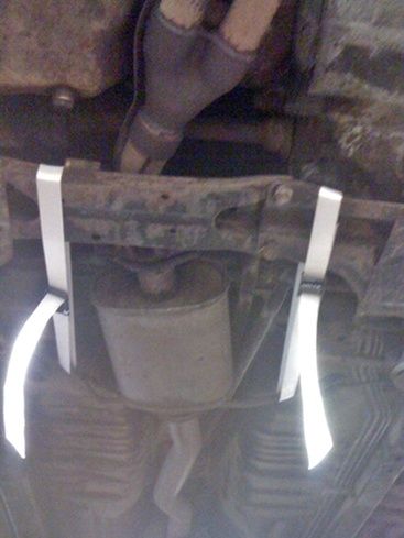

Jenny W skrev:
> Det kommer gå galant. Mekanik är ju samma var
> det än sitter. Avgassystem är bara ett par rör
> som ska passa i var annat och ett par bustningar
> brukar det vara. Det svåraste brukar vara
> rosten. På med mycket rostlösnining och ta en
> kopp kaffe innan du börjar skruva. Lycka till
Du hade rätt, gick så bra så.
En oerhört snygg reparation om jag får säga det själv, det blev tyst, luktar inte o kostade.. tja, lite mer än det ser ut som. Typ 300:- med tiden i gds-hallen o prylar som inte behövdes inräknade. Har avgasförband o avfettning o skruvar över.
(Men vet exakt vad felet är o vilka muttrar som behövs. Inte hittat någon som har dem än.)

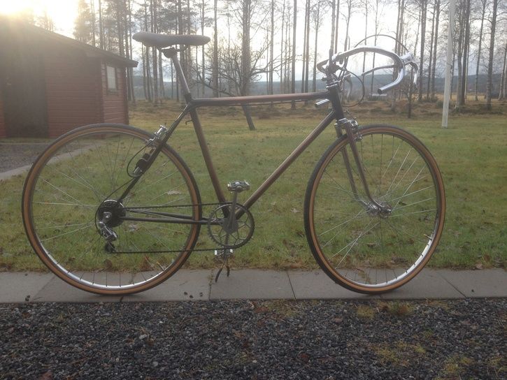

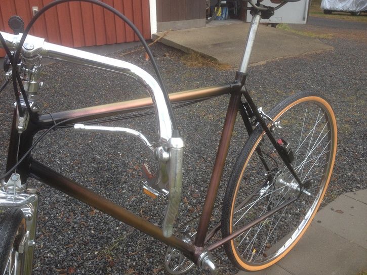

Vad det slängs Helkama The Flying Finn's på skrotarna runt vårt land. Fick denna av min pappa som han fått på sin återvinningscentral. En femväxlad dambock. Men med en tigersåg o en svets så kan man ju göra den till en herrbock istället. :) Kanske inte nån tight ram men som pendlare i sommar ska den duga iaf. Sen måste man ju ha plats för skärmar o en kromad cykelpump bak på röret också. Nu har jag lindat styret o ska byta sadelstolpen. Den ser ju för spä ut. ;)
    84.2 KB · Besök: 165
    97.1 KB · Besök: 107
snygg lack
Har du svetsat om den där från en damram? Det var väldigt skickligt gjort tycker jag. Syns ju inte, ser ut som den alltid sett ut sådär. Snygg lack också!
> lack också!
Tack, men är nog skickligare med spackel o slippapper än med svets. :) Viktigast att det håller ihop. O lacken är sprayburk från Biltema. Ratatosk, jo den är faktiskt bättre i verkligheten men lär ju vara tunn som bladguld som all biltemalack blir.Man kanske skulle vara tyst om sina lösningar ibland men tid har jag iaf lagt ner så jag tar åt mig av berömet ändå. hehe...

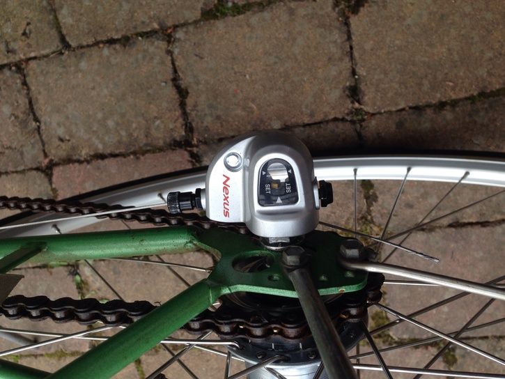

Så var jag uppe i Huddinge igen och mamma vill att jag ska göra färdigt hennes Flying Finn. Det var ju ett jäkla tjat om det där med växlar! ;) Räcker inte treans växel? Kollade lite i morse på det för att komma ihåg var jag slutade och det var ju så att jag köpte nya däck, slangar ett nytt bakhjul till skrotcykeln som faktiskt blev riktigt fin (nåja, det finns som bekant olika grader i helvetet) Kan jag få henne att cykla någon km då och då hade ingen varit lyckligare än jag.
Grejen med det nya hjulet är att växelboxen, eller vad det heter, alltså själva staget som går ut ur själva växeln i navet på bakhjulet, sitter på andra sidan än på det hjulet som satt som orginal.
Först trodde jag att jag skulle bli tvungen att byta sida på reglaget och byta plats på det och handbromsreglaget men det ser ut som om det går att låta det sitta som det gör och om jag drar om vajern under ramen och ut den på den sidan där kedjan sitter. Pjew. Det blev en lång mening.
Iaf så behöver jag bara en ny växelvajer så nu ska jag till BT i Tumba.

Det gamla satt på vänster men det nya sitter på höger sida och det är shimano. Jag vill helst slippa bygga om allt. Köper jag hela kittet med reglage och allt måste jag ju sätta det på vänster sida på styret. Ska kolla om jag kan köpa bara vajer som passar så jag slipper det mecket
Det gick inte att köpa bara vajer med monterbar plupp som passar i den gamla växelboxen. Köpte hela settet så får jag se om det passar. Nu släktbesök.
Högst sannolikt har du köpt ett 3-växlat nexushjul på biltema, det är det dom har. Till det passar ett nexusreglage för 3 växlar, säljs på biltema o är det enda 3-växlade de har.
I navet sitter en liten metallpinne, hoppas du har den kvar. Tänk på att inte dra åt växelboxen för hårt, det är gängor av mjukost där.
Det kommer gå fint, mamma blir glad, o örgelgörgel blir nog avundsjuk.

Haha
Ja jag meckade på nya växelboxen (har pinnen kvar) och bytte till nya vajern men den lirar inte med gamla reglaget så jag måste sätta på det nya, vilket inte blir lätt. Får inte av handtaget från styret. Fick ett litet bryt och har nu sprejat 5-56 i skarven mellan styre och handtag och låter det marinera till imorn.
Det där reglaget är från Shimanos (första?) 3-växlade navväxel från
tidigt 80-tal och precis som någon skrev tidigare i tråden var det
både dålig kvalité och funktion på denna lösning.
3-växlade Nexusnav är inte kompatibla med det gamla reglaget som du
redan upptäckt.
/Fedde
