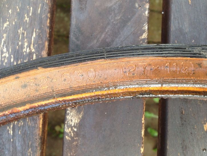

Har inspekterat hjulen och inser att bakhjulet är bortom räddning. Fälgen är sprucken, saknar ekrar och har fått en ordentlig smäll så hjulet slår som fan. Mamma tog den dåliga nyheten bra ändå. Hon har inte haft en cykel sen jag var barn tydligen och jag har aldrig sett henne på en cykel. Vet inte ens om hon kan cykla. Jag ska se till att hon har en cykel innan sin födelsedag men det blir nog inte denna hojen, tyvärr
Mamma fick en skrotcykel
ratatosk skrev:
> Ge inte upp för en sån petitess! Ett bättre beg
> bakhjul ska väl gå o hitta. Hjulstorlek?
Hittade siffror på däcket som borde skvallra om hjulets dimension. Men det är väl en del som ska passa med bakhjulet oxå. Växelmojängen, kransen mm ???

När däckgummit har torrsprickor, hjulen har börjat skjuta ekrar och det dessutom är en knasig hjulstandard skulle jag föreslå nya Biltemahjul och longdropbromsar (typ Tektro 559) hellre än renovering. Då kan man dels använda normala, billiga, lättillgängliga däck, får färska ekrar och vettig bromskraft.
Fast det beror naturligtvis på om cykeln får kosta något.
> kosta något.
Men kan man köpa ett nytt hjul som passar med det gamla växelsystemet eller bygger man om den till en oväxlad cykel då?
När det gäller kostnad verkar det som om jag kan få henne att inse att en annan cykel kan bli både billigare och bättre. Tittade lite på blocket tillsammans med henne igår och hon börjat acceptera att den cykeln hon fick kanske redan fått sin sitta färd och att det finns andra fina järnladys som söker nya hem

Antingen köper man ett oväxlax hjul för rätt lite pengar, eller så köper man ett nytt växelsystemhjul för lite mer. Jag tror Biltema tar sex eller sju hundra för ett treväxlat bakhjul.
Men ja, börja bearbeta henne lite med blocket, trissandes upp förväntningarna och priserna lite hela tiden, och när ni hon börjar bli mör säljer du på henne en Coco!
> bakhjul.
Du kan sätta på ett oväxlat eller navväxlat hjul, men inte hjul med kassett. Storleken är inte så viktig, 630mm är diametern, 622mm är modern standard o du får allt ha ett bra ögonmått för att lägga märke till skillnaden.
Du kan köpa ett nytt hjul på biltema (Justera lager o lägg i mer fett, de drar åt sina lager tokhårt) eller hitta ett gammalt hjul. Torpedo är trevligt, de är de med en liten kedja som sticker ut ur navet. Nya reglage finns på Jula o Classe, lättmekade o hållbara.
Grattis Jenny, du har lämnat de fina prylarna o ger dig nu ut i standardcykelmekträsket!

ratatosk skrev:
> det
> till

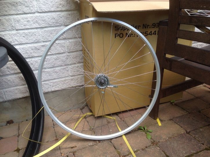

Provar väl då...
699kr för hjulet.
160kr för två slangar och två däck på BT.
Har inte köpt reglage ännu. Konstigt att de inte hade reglage på BT

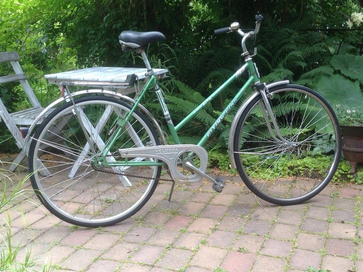

Har inte kollat tråden på ett tag och här händer det grejer. Otur med hjulet men det ser ut att bli en fin cykel när den är klar :D.
Fick just en flashback, min första riktiga cykel, en 10-växlad DBS 80-talare med bockstyre. Jag kommer inte ihåg vad som hände med den men är det något jag skulle ha sparat från 80-talet så är det den :D.
-EDIT-
Ser att den är klar - toppenfin :D.

Haru vari på BT vid Tumbaavfarten eller?
Ser ut som cykelns handbroms också kan greppa ett 622 hjul om det skulle behövas. Den där cykeln kan komma att leva länge till. När skall hon med på en inledande 200km tur?
Ja det var mot Tumba jag var och shoppade. Framhjulet är det inget fel på. Det fick ny slang och däck
Tror inte morsan kommer cykla mer än max några km. Men man vet ju aldrig ;)

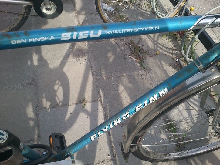

Haha, the Flying Finn...jag kom osökt att tänka på att jag spottade herrmodellen på stan för några månader sedan. Var tvungen att fota den oslagbara loggan och mms'a till min Finska sambo.

Jag bytte mammas trasiga Sachsreglage till ett SRAM. Trots ca 20 års skillnad var de identiska, förutom loggan då.
Tack Ratatosk för tips och guidning i standardcykelmekartäsket. Du är drottning när det gäller mek. Jag var i två cykelbutiker och förklarade mitt problem men ingen föreslog den facila lösningen att byta från 630 till 622. DN av cykelmekarna sa att han gärna tog in hjulet och bytte fälg för 1500kr. Tror inte det tänkte jag.
Mamma är superlycklig och jag har fått se henne på en cykel för första gången i mitt liv

Trevligt att se en gammal kvalitetscykel återförd till livet!
Som kommentar på denna lyckade renovering kan jag tillägga att treväxlade Sacs/Torpedo/Sram-nav har varit i princip oförändrade de senaste 40 åren. Det är en mycket lyckad konstruktion där inte mycket behövts ändras på. Inga problem att byta till nyare växelväljare, och liknande, vid renoveringar mao.
Som vid alla (budget)renoveringar gäller det att ta det lugnt med vilka grejjer man (tror sig) behöver byta. En vanlig sjuka är att börja byta för mycket, särskilt de delar som är billiga. Men många bäckar små kan snabbt knäcka en budgetrenovering.
Är kedjan inte roströd funkar den ofta fint bara man rengör och smörjer. Samma sak med vajrar som inte är rostiga eller fransade och löper smidigt efter lite olja.
Gamla däck fungerar ofta riktigt fint även om de kan se ut som mumier vid första anblicken. Torrsprickor i sidorna är inga problem för de mesta, så länge inte bitar med gummi trillar av eller kanvasen börjat titta fram i slitbanan. Har cykeln stått så länge på tomma däck att det bildas 'plattor' som inte går bort vid pumpning är det också dags att kassera. Tvätta däcken med en vanlig handtvål med mycket glycerin, tex barnängen, så återfår de mycket liv.
BT cyklar med nexus-navväxlar säljs ofta på blocket för några hundra, bra alternativ om man behöver standardhjul till en standardrenovering med snäv budget. Köp och slakta.

idahspark skrev:
> Nu blev det väl inget med det där gamla
> bakhjulet vad jag kan utläsa men är det
> verkligen ingen annan än jag som ser att det där
> inte är Torpedo- eller sachsnav? Eller har jag
> fel när jag säger att det är Shimanos dåliga
> treväxelnav från början av åttiotalet? Har
> för mig att min far, som hade cykelverkstad under
> en tid brukade säga att det var mycket problem
> med de där. Jag hade dessutom ett sådant på min
> första växelcykel, en grönmetallic Crescent
> från ca -81.
I början av 1980-talet såldes Crescent med både treväxlade Shimano-nav och Sachs/Torpedo-nav, man kunde välja vilket av dessa man ville ha.
Shimano ansågs vara lågbudgetalternativet på den tiden (japanskt var billigt då, ungefär som kinagrejor idag) och man fick lägga till lite pengar om man ville ha Torpedo.
Jenny W skrev:
> Växelreglage ska hon få nästa gång jag
> är i Tokholm
Du har bytt ett gammalt hjul med 3-växlat shimanonav till ett nytt hjul med 3-växlat shimanonav. Fungerar inte det gamla reglaget?
