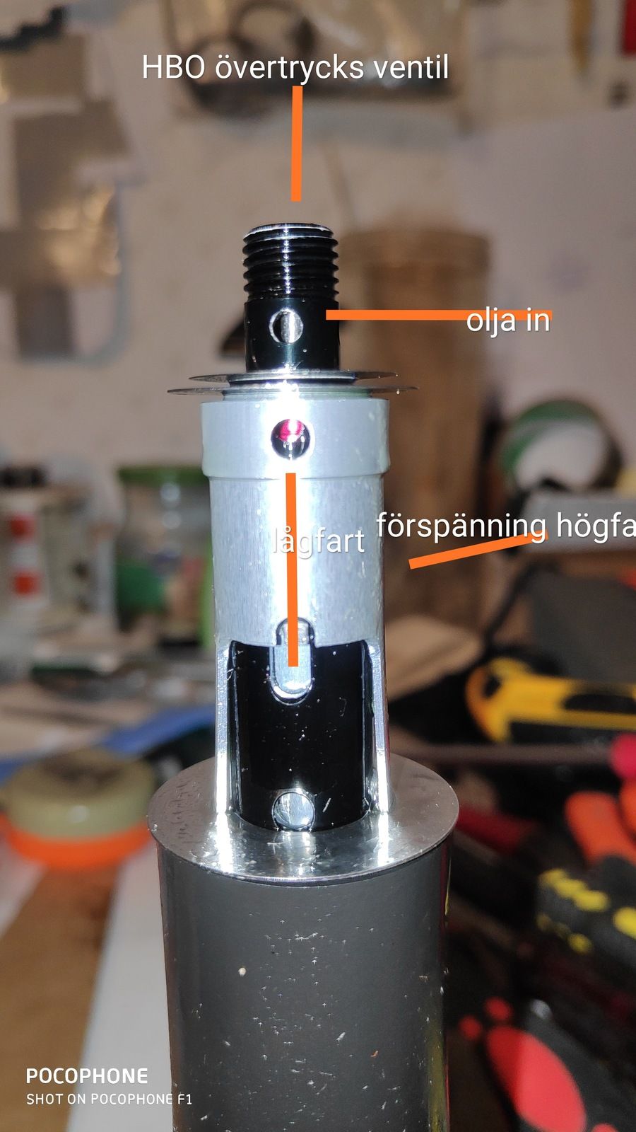

Det beror på hur mycket jag spänner högfarten då är det lättare att få till lågfarten då den inte är shims beroende utan är en ställbar strypning och den är modifieringsbar för högfarten stryper lite av lågfarten se bild.
    139.1 KB · Besök: 177

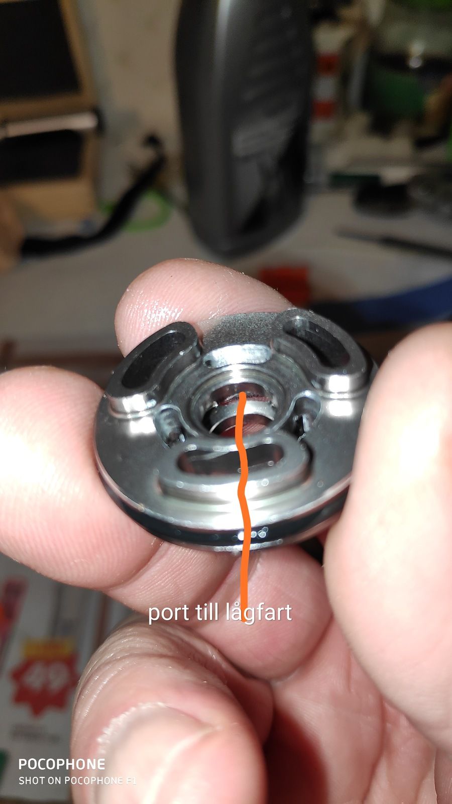

Blir det så? Att högfart reglage påverkar lågfartsdämpning också? Från vad jag förstår bottnar den silvriga hylsa på den översta shimsen och den som högfartreglaget gör är att öka förspänning på den silvriga delen inuti den svarta röret. Det skulle alltså inte ändra storleken på lågfart öppningar du har ritat, plus att dessa öppningar lär vara mycket större än vad själva högfartskretsensöppningar är... Men jag har inte undersökt hela konstruktion i detalj under den tiden vi lekte med Jofas gaffel så att jag kan ha missat nåt!
Plus att vrida på högfartsreglage ökar förspänning på stacken vilket gör att det krävs mer tryck för att öppna shimsen så att lågfartskompression jobbar på en bredare nivå av tryck. På det viset påverkar högfartsreglage lågfartskompression.
Behöll du samma shimstack som original på kompressionssidan?
Manitou Mattoc Pro tråden
happymtb.fr sa:
Nej har bytt till ett tunnare och ett lite större mellan shims.
Bilden visar vad oljan går till lågfarten
    119.5 KB · Besök: 187
