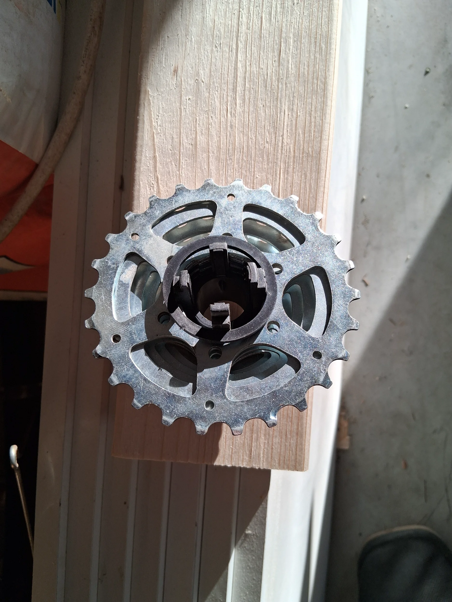

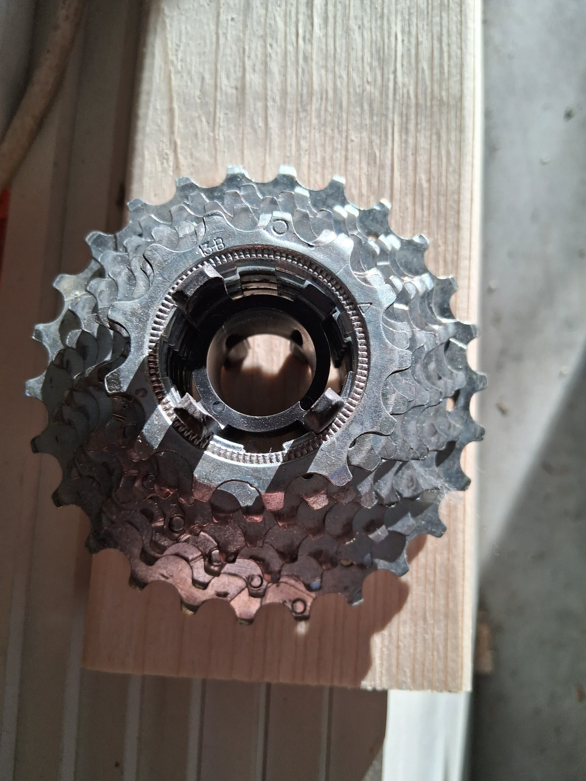

Jag rensar i lådorna för att lägga ut prylar till försäljning. Visste att jag hade en del Campa grejor, men, det verkar bara vara lådorna som är Campa, inte själva innehållet.
Någon som vet hur jag tar reda på märke/modell på denna frikrans?

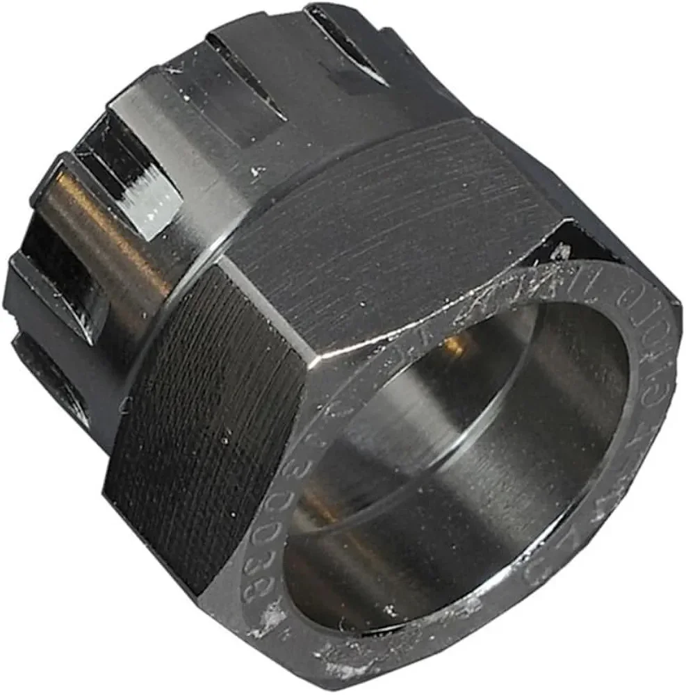

Campagnolo är det inte för avdragaren för campa ser ut så här
Franska VAR har en mängd avdragare för frikrans så om du hittar en sån som ser ut att passa går det kanske att identifiera?
Är det en kassett eller en frikrans? (som jag utgick ifrån att det är)

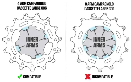

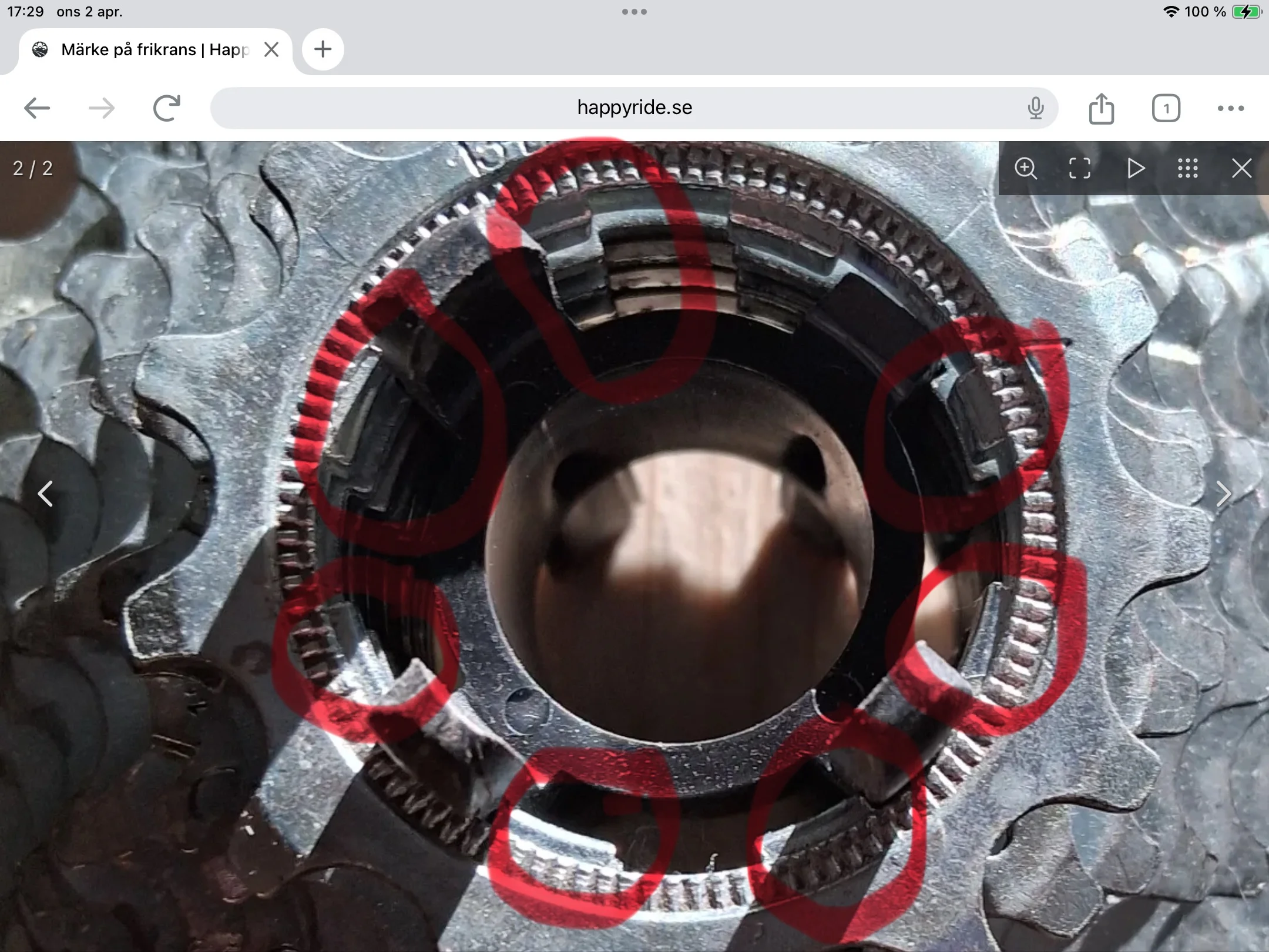

Ja 7 och 8 delade kassetter ifrån Campagnolo är idag mycket svåra att hitta. Sjudelat är okej, För detta korrelerar i huvudsak till ramvxl även om indexerade sådana kan ställa till med problem. Men 8:delat är mer komplicerat. För här matchar inte Campa/Shimano varandra pga delningen i sti och ergopower!
