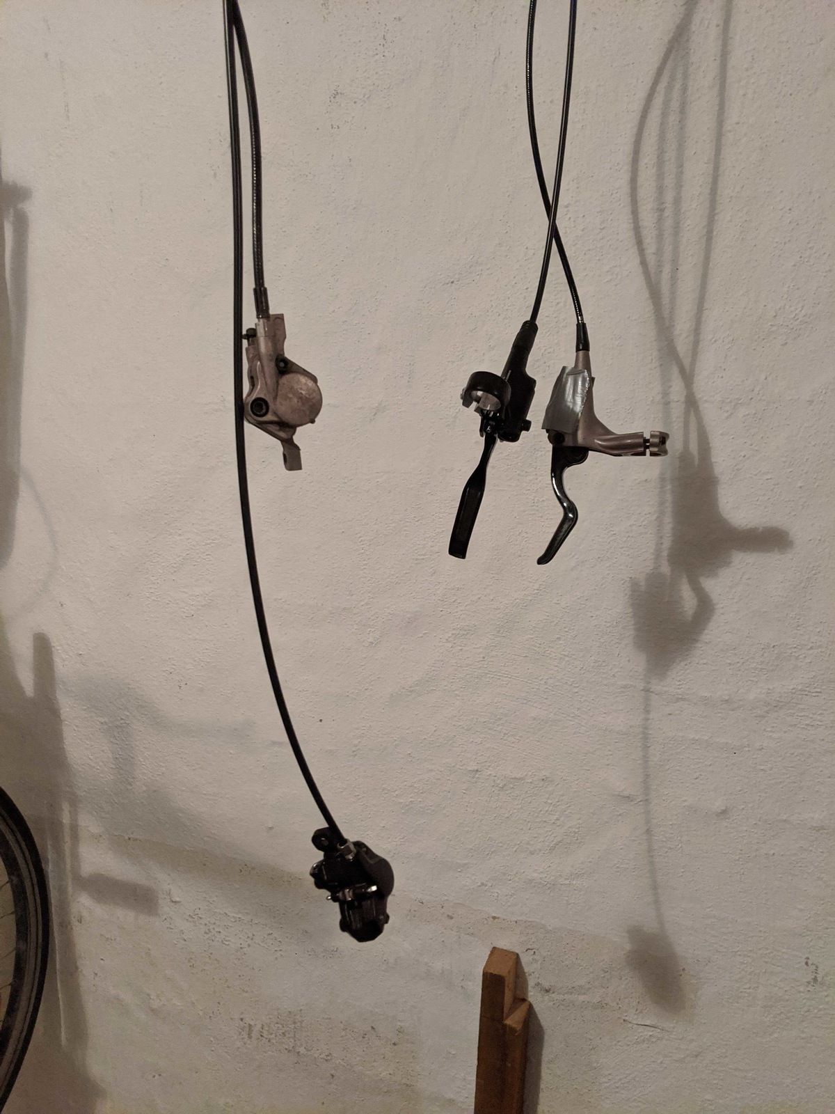

Till slut fick jag tummen ur att byta bakbromsen på vinterpendlaren (MTB).
Köpte shimanos billigaste bakbroms och tänkte "ah vad gött" när jag såg att den levererades
ihopmonterad och oljefylld.
Men den är ca 30cm längre än haynes-kittet som jag tog av.
Det hade varit najs att slippa korta+oljefylla den.
Jag bryr mig inte om huruvida det blir fult (jag ska ju ändå eventuellt använda såna där vintermuffar för händerna i år),
finns det ngt smidigt sätt?
Kanske bara slå en loop på den någonstans?

Säg det inte till någon, men ryktesvis går det att dra slangen ett varv runt styrhuvudet. Det är dock gettofult, så inget jag råder någon till även om det (ryktesvis...) råkar fungera.

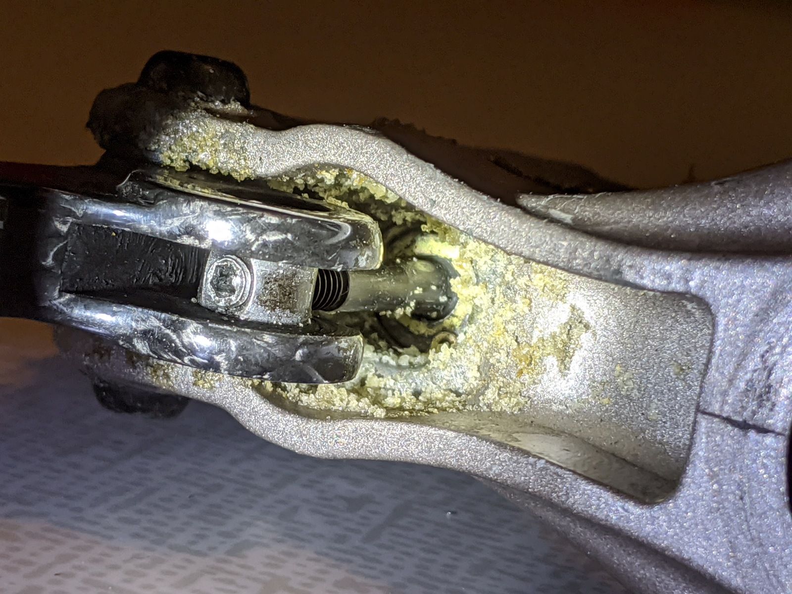

Jag höll på och avlufta/fylla den förra haynes-bromsen om och om igen.
Nu tror jag att jag ser var den läckte... (det andra handtaget ser mycket renare ut)
