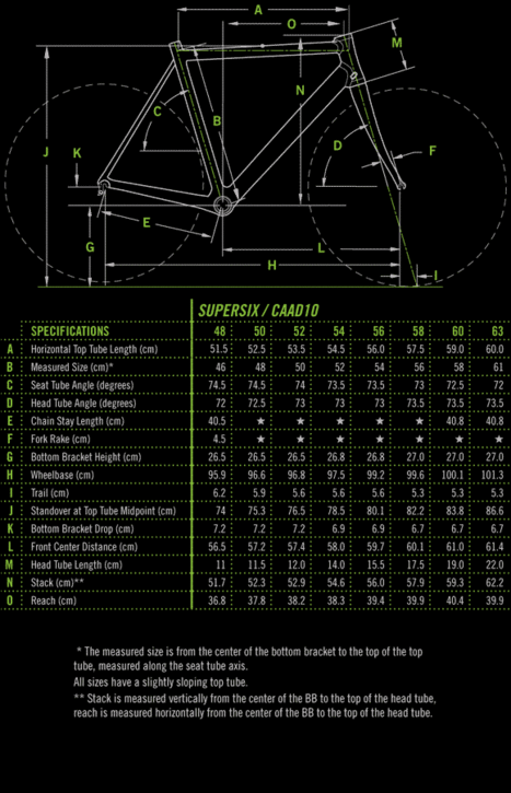

Hittat en helt fantastisk cykel till bra pris som jag verkligen vill ha...men den är nog inte min storlek :( Jag är 172 lång, 78cm "inseam" ben. Jag Skall ha en 52 storlek på ramen har jag förstått. Men denna cykeln är 50. Är det helt enkelt ett no-no no way, eller kan man justera sadeln, kanske köpa en ny liten "stolpe till bockstyren" som förlänger etc för att få den att passa?
Kommer ju lägga några tränigspass på 1-3 timmar på den ibland tror jag...
Den säljs i närheten så skall nog testcyklas. Finns det några speciella saker jag skall tänka på vad det gäller storlek?
