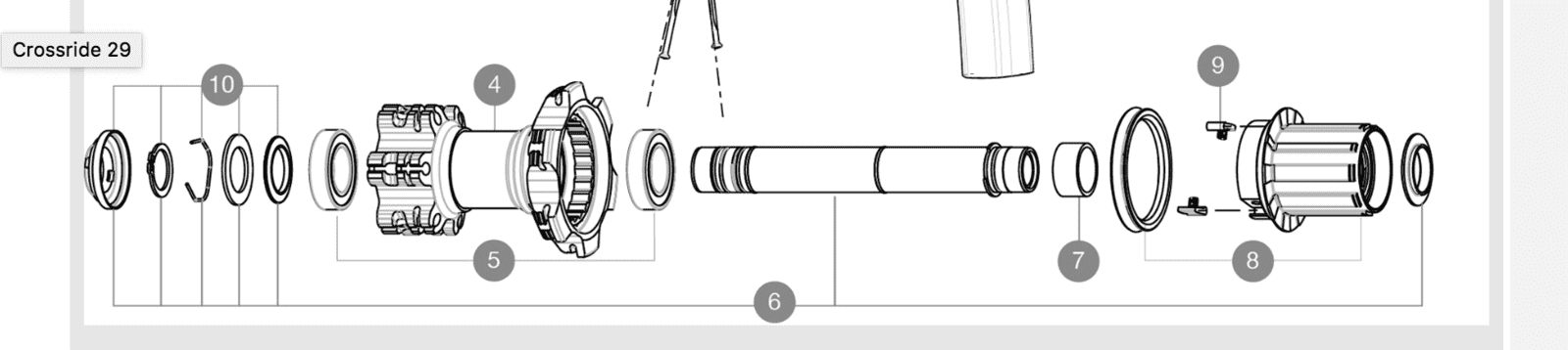

Det är inte lagrena som är problemet. Problemet är den fåniga lätt koniska brickan och fjädern som skall ta upp glappet. Antingen tar du loctite eller liknande och låser axeln i läge eller så shimsar du in glappet. Kost har fått styra konstruktionen, inte funktion.

Det är ett känt problem och gäller bara Crossride och möjligen Crossroc. Det hjälper inte att dra åt hårdare. Naven är konstruerade med axialglapp, antagligen för att bra toleranser eller möjlighet att justera förspänning är dyrare än skitbricka och skitfjäder. Crossmax verkar vettigare konstruerade...
