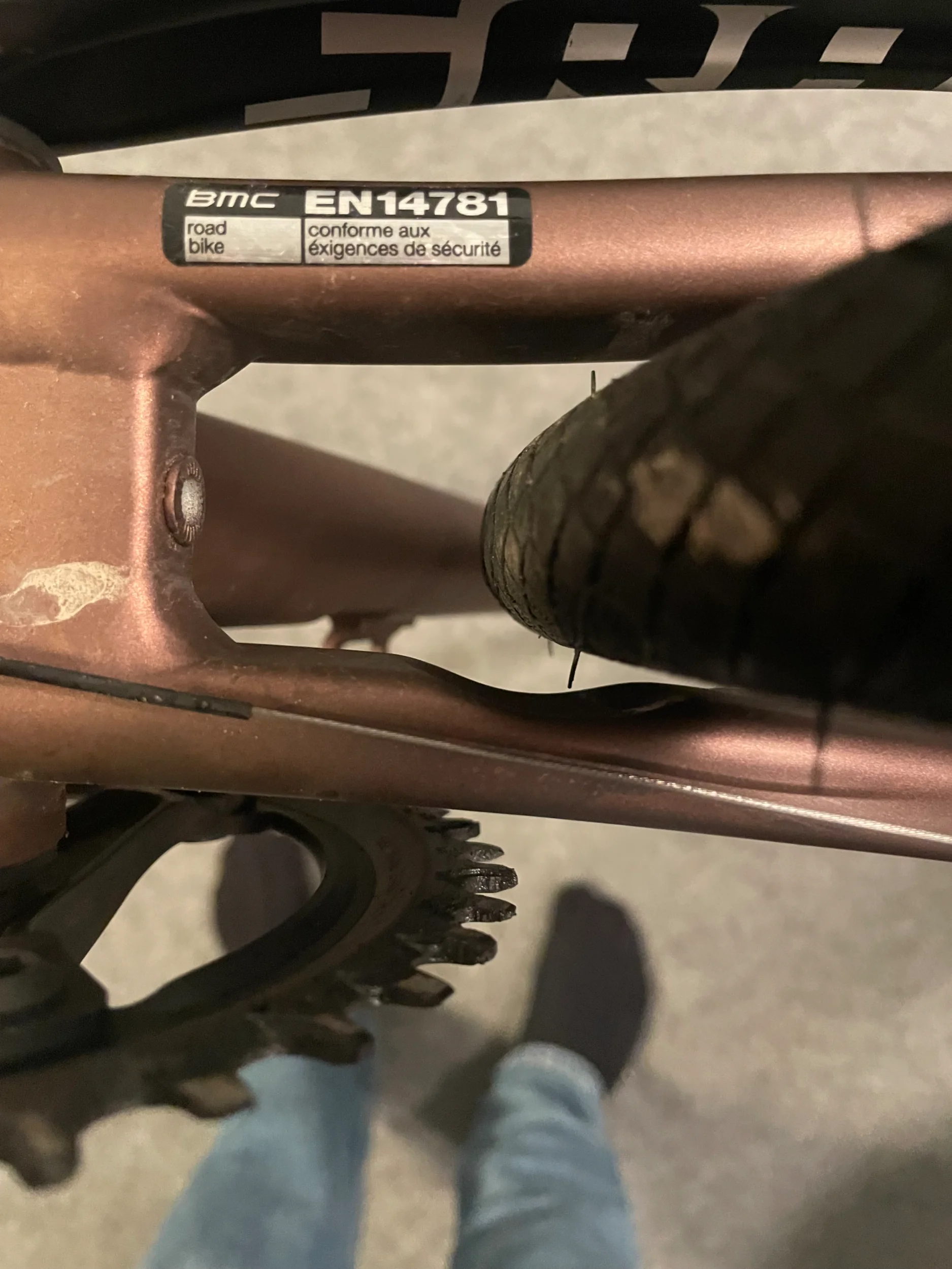

Har förstått och märkt att 28mm är lite för skakigt på grus. Hur mäter jag och inser max dimension på däcket som får plats?
Cykeln är en BMC 03 från 2018.

Troligen är det som trängst mellan kedjestagen.
Det behövs plats för däcket och lite luft för vobbel och lera och annat som kan fastna på däcken, så, några millimeter till nån centimeters frigång efter eget omdöme. Mät frigången på varje sida vid den trängsta punkten, addera och subtrahera, köp o testa, olika däck med samma nominella dimension är oftast ändå olika...

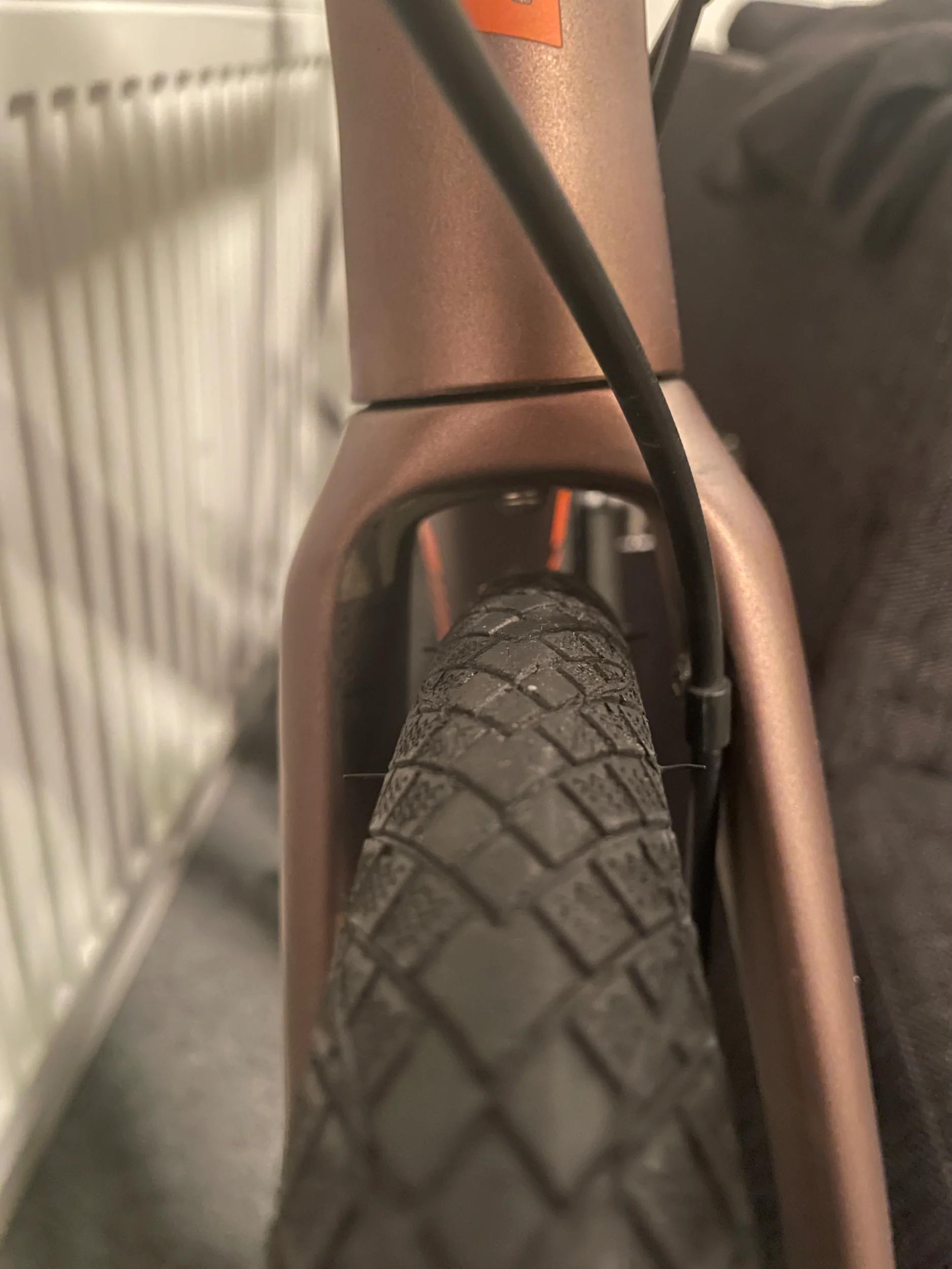

Ett sätt att få plats med bredare däck kan vara att byta åtminstone bakhjulet mot ett 584(27,5)-hjul.
Du har rätt, endast 7 mm där bak.
Har 28mm idag och går jag upp till 35mm så blir det 3.5mm kvar som spel…
Ska jag tolka det som att med nuvarande hjul är det inte lämpligt att gå upp i dimension.
Försäljaren sade att cykeln även passade för grus... Nästa gång ska jag dubbelkolla det :-)

Men då kan du ju köra upp till 35 mm bredd utan problem alltså? 3,5 mm i marginal skulle jag vara helt trygg med i alla fall. Ett par 32-35 mm släta landsvägsdäck är utmärkt för grusväg utan att vara för breda på asfalt tycker jag.

Om minsta 3,5 mm marginal bara är på sidorna av däcket så är det ingen problem på grus. På lera kan det skrapa mot ramen. Du kan lägga skyddsplast på den ställen för att skydda lacken.

Branschstandard är att det ska vara minst 4 mm mellan ram och däck, på MTB tror jag det är 7 mm om jag nu minns rätt.
Jag har själv en äldre cykel och superlite däckutrymme bak, typ 2 mm. Se till att du inte har såna "hår" från gjutningen på däcket som ligger an mot ramen, för det tillsammans med vägdamm slipar sönder ramen snabbare än man tror. Jag klipper bort håret på nya däck. Skulle också föreslå att tejpa ramen där däcket ligger nära även om man tappar 0,3 mm extra av sitt värdefulla däckutrymme.
Om man får plötslig punktering eller däcket blir kraftigt skevt av en eker som går av kommer det bromsa fast i ramen, men eftersom det är bakhjulet är det osannolikt att det leder till en krasch.
Är det geggiga förhållanden blir det dåligt med så lite utrymme, men i rimliga förhållande är det inga problem, kört i flera år på det här viset.
För att mäta hur mycket utrymme man faktiskt har är ett trick att ta en hexnyckelsats och se vilken storlek på hexnyckel man får in (man kan ju ta vilken annan pinne som helst, men med en hexnyckelsats så har man ju i regel ett gäng tjocklekar att välja på), det är svårt att se med ögonen eller mäta med en tumstock för det beror på vinkel etc.
För just Storuman Gravel XL skulle jag inte oroa mig för 2 mm utrymme även om det skulle bli blöta förhållanden, för det är bara på nåt enstaka ställe det kan bli geggigt och då bara en kort sträcka som man i det förhållandena antagligen kommer styra cykeln ändå. 35 mm är helt ok för banan (jag kör 38 mm effektiv bredd själv), men inte idealt. Om man stöter på en sträcka där det är nylagt slitlager med grovgrus blir det ju lite skakigt. Förra året var det cirka 10 km sånt, men just den sträckan är ju bättre i år efter den använts ett tag. Får hoppas att det inte är så mycket nylagt på andra ställen i år 🙂 .

Om du har möjlighet att ha bredare däck i framgaffeln, ofta är det så, kan en idé vara att köra t ex 40 mm fram och 35 mm bak, gäller bara komma ihåg att anpassa däcktrycket efter däckbredden.
