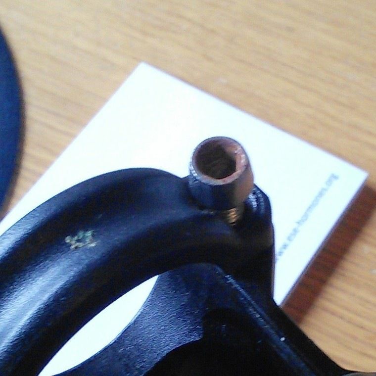

Jag har flera gamla cyklar hemma där det finns kosmetisk rost på skruvar. Med gamla är det tex en 3år gammal Ridley där ett antal skruvar har blivit rostiga trots hyfsad skötsel.Jag förstår inte varför inte *alla* skruvar på kvalitetsprodukter är i rostfritt. Nya skruvar med specialhuvuden är så svåra att få tag på. Vanliga rostfria insex hittar man lätt på Biltema och Clas Ohlson.)
Finns det ett bra sätt att fixa till lite smårostiga skruvar och helst få åtminstone ett lite skyddande oxidlager? Internät rekommenderar vinäger, men kommer man inte bara exponera metallen så att den rostar igen?
/A
lite exempelbilder: konstigt att Kool-stop kan göra en klots med rostfria stoppskruvar och rostande klotsbultar till en CX-klots?
samma Ridley, rostiga bultar i styrstammen (4ZA), det finns inte på den Ritchey-stam som varit på min MTB i 7år...

Lägg dom i ett bad av Coca-Cola så försvinner rosten, eller ett bad med lite citronsyra i vatten.
Det blir ju dock inget skyddande lager på dom men de blir rena från rost.
[mek] Få bort rost från skruvar (och andra smådetaljer)?
googla på "electrolytical rust removal"
kortfattat så fyller du en hink med vatten + någon tillsats, släng i en offeranod (typ en bit armeringsjärn), koppla sakerna du vill ta bort rost ifrån till - på en bilbatteriladdare och + på en av anorderna. efter det kommer lite lite svart magi hända och rosten kommer lossna från prylarna
Vinäger sen fluid film.
Och om nu diverse butiker har dessa skruvar i rostfritt så är det väl bara att byta dom?
Mina skruvar KAN rosta men dom gör inte det allt för ofta för jag låter cykeln stå torrt.
jag kör gammal aluminiumfolie med vinäger och det funkar bra + miljövänligt :)
Duger inte:
- Lägg dom i ett bad av Coca-Cola så försvinner rosten, eller ett bad med lite citronsyra i vatten.
- googla på "electrolytical rust removal"
- jag kör gammal aluminiumfolie med vinäger och det funkar bra + miljövänligt :)
Edit: Jag lägger rostiga skruvar i ättiksbad i ett dygn (ev +) så de blir "rostfria".
Ger ju inget framtida rostskydd men rosten försvinner ivf. "Framtiden" har du också fått tips om.

Nu har jag startat ett mini-test med en skruv i citronsyra och den andra i vinäger. Kommer tillbaka med bilder och resultat senare!

Som jag sagt tidigare i tråden. De fåtalet gånger jag fått lite rost i skruvhuvuden så har jag helt enkelt dränkt dom i 5-56 och torkat av och sedan tagit ett tunnt lager med 5-56 igen. Rosten håller sig borta tills man åter igen slarvar med att låta cykeln torka.

Rå linolja reagerar med rosten och bildar ett tät skikt. Annars funkar 5-56 och W-40 också. Propelleraxelfett är bra till lager som utsätts för mycket fukt.
