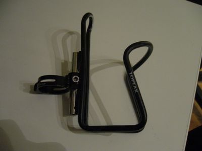

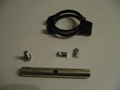

Var ner till cykel affären o köpte en framväxel fäste, hitta en aluminium rör på jobbet och lite små skruvar gängfästen mm som låg o skräpade i en låda, urspungligen skulle jag ha gängat i röret.
Resultat efter lite dremlande, och borrande vart det såhär:

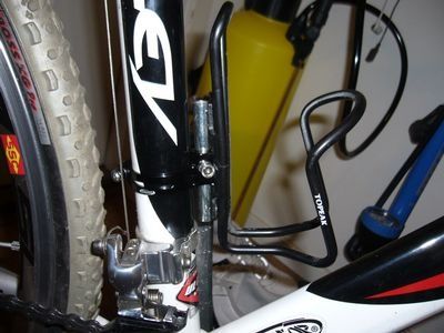

Och på cykeln:
Aluröret ska bara lackas svart. (Hade ingen färg hemma.)
