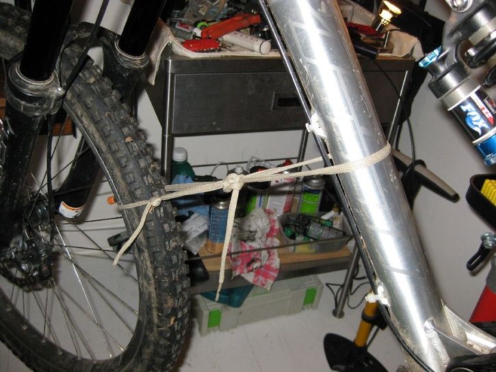

Fixera gaffeln så att styret inte tiltar, oljetråget kommer att vara öppet senare.
02fixwheel.JPG ht=544

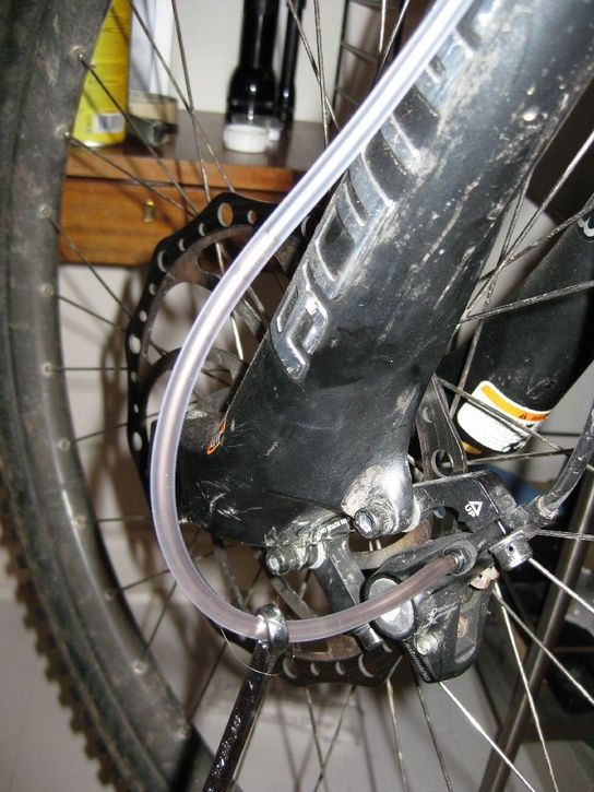

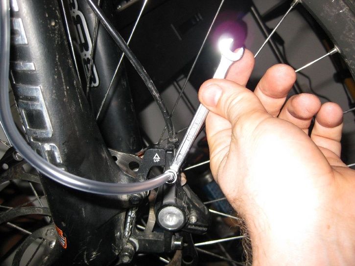

Montera 7:ans ringnyckel på luftnings-nippeln och sätt på luftningsslangen som du har inhandlat på lämplig zoobutik. Luftningsslangen är...
04ringspannermount.JPG ht=725
i sin tur är ansluten till sprutan. Sprutan inhandlar du hos närmsta veterinär för en tjuga eller så. Sprutan fästs i hojjen så att du slipper hålla den, dina händer skall göra annat.
05fluiddrainsetup.JPG ht=725

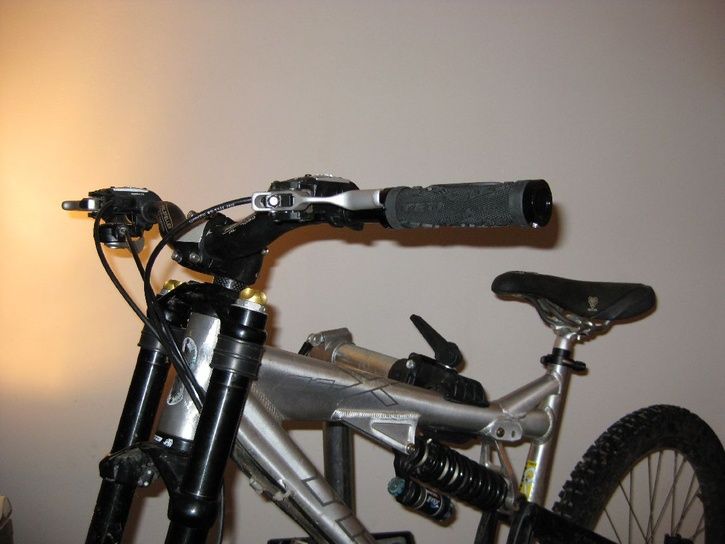

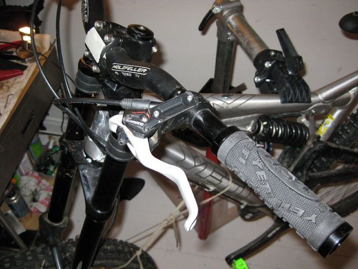

Nu till styret och handtagen. Markera din vinkel på styret så att du lätt kan återställa den när allt är färdigt.
06marksteerangle.JPG ht=544
Vinkla upp styret så att oljetrågen är horisontella. Fixera styret i vinkeln så att det inte tippar av sig självt.
07levelbrakes.JPG ht=544

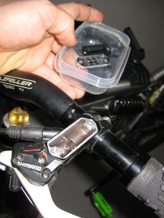

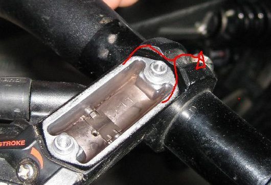

Under oljetrågslocket finns en gummipackning, det skall inte vara olja i den. (i motsats till vad vissa tror)
08rubbergasket.JPG ht=544
Under gummipackningen är mineraloljan, tag oxå vara på alla skruvar och dyligt så att det inte försvinner. Det är alltid lika jobbigt när det sker...
09fluidcontainer.JPG ht=725

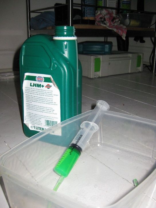

Tag nästa spruta montera på lite slang och fyll den med mineralolja. Jag använder mineralolja till Citroen hydralsystem, den skall vara likvärdig shimanos. En liter kostar en knapp hundring och räcker till många byten.
10mineraloilandsyringe.JPG ht=725

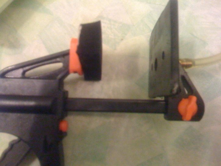

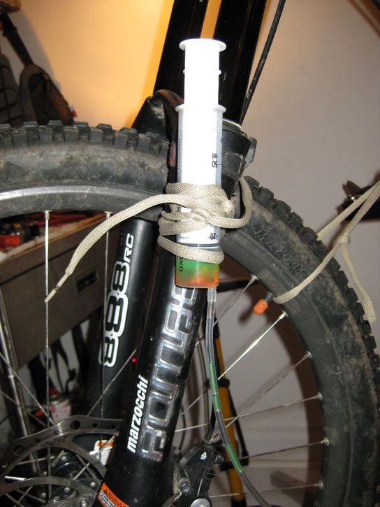

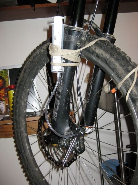

Man kan bygga en sånhär mackapär som liknar shimanos egna luftningskit, den består av en tving från rusta, en nippel från hobbybutiken och en bit list, lite gummi och plast från järnhandeln eller likn.
Jag föredrar att lufta uppåt för att luften stiger uppåt, men jag är ganska säker på att det i denna tråd nämnda förfarande fungerar precis lika bra.

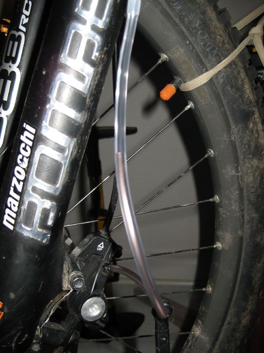

Det har du helt rätt i :) - Litar dock inte på classestället så mycket, DHn väger så mycket och det är svårt att sätta den i jämnvikt då. På rockyn går det nog utmärkt.
Luftning uppåt är ju att föredra rent teoretiskt, men om det spelar någon praktisk roll vet jag inte, man ser tydligt hur luften hänger med ut. På just den här modellen så kan man lufta uppåt utan klämma om man vill, men det kommer ju bli lite slabb då. Klämman för handtaget har däremot en tydlig avrinningskanal så gör man det försiktigt kan man npg bara ha en behållare under som samlar upp.
openoilbathdrain.jpg ht=363

Jag har luftat mina Magura bromsar på ett liknande sätt som Atlas, men med skillnaden att Magura Marta inte har någon ventil på oken som kan stängas för att slippa kladd. Den har enbart en insexskruv i hålet så att hålet står öppet när man kopplar på sprutan.
Mina Hayes Stroker bromsarna däremot passar påfyllning från oket till handtaget bättre, enligt den här videon. Han lägger också till ett tips om att dra oljan fram och tillbaka för att få bort luft som har fastnad. Jag tyckte personligen att klämflaskan var lite svår att hantera då den inte kan släppas under övningen.
Se och njut.

Tjena! Vart köpa större spruta? Var på Apoteket igår, och fick tre sprutor, men bara 10ml stora. Är det veterinären som gäller för större doningar? Eller finns det något fiffigt verktyg på Biltem, Clasi Sjön eller dylikt? Har köpt mig en enhandstving och tänkte bygga en Shimano-kopia att lufta med.
[Mekguide] Lufta shimanobromsar - bildguide
Ju större spruta man har desto tyngre går det att trycka i oljan. Jag har använt från 5-50ml sprutor men kör mest med 10-20ml (beroende på vad jag hittar i meklådorna (tankspridd och prylspridande är jak). Köpte mina på www.Elfa.se och funkar klockrent, finns i många olika storlekar. Tror de kallar dem dossprutor? Sen fick jag 100 sprutor på BB när junior V2.0 ville titta ut lite för tidigt och skulle sondmatas i en månad. Slang finns på ClasOhlson, tror det är 3 eller 4mm invändigt? Jag köpte fel först förstås men det är rätt billigt med några meter pytteliten slang.

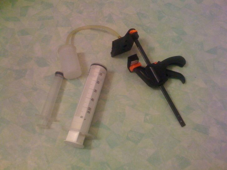

Nu är mina bromsar luftade/påfyllda och inställda. Var ju en barnlek när man fått in snitsen!
För att förtydliga tillvägagångssättet för alla nybörjare:
1. Ställ in reglaget vid styret så att det pekar horisontellt. Öppna locket så att du ser oljan.
2. Fäst slang med tillhörande påse(behållare) i nippeln.
3. Pumpa på bromsen 2-3 ggr. Håll nere handtaget samtidigt som du öppnar ventilen(tryck in bromsen "i botten", den släpper efter när du öppnar ventilen.). Håll bromsen i botten samtidigt som du stänger ventilen när all olja+luft kommit ut. Släpp bromsen helt. Fyll på olja uppe i behållaren vid styret så att oljenivån aldrig når botten i behållaren.
4. Pumpa, öppna ventil, stäng ventil, släpp bromsen, fyll på olja, pumpa, öppna ventil, stäng ventil, släpp bromsen, fyll på olja....osv!
5. Toppfyll behållaren uppe vid styret och sätt tillbaka packning + lock.
Jag använde också Shimanos gula spacer pad så att man kan ta av framhjulet och bromsklossar, då slipper man spilla på dem.
Material:
LHM+ olja från Biltema. 69.90kr
Slang (3mm innerdiameter) från Clas Ohlson. 29kr
Skiftnyckel, Skruvmejsel, Insexnycklar
Spruta 20ml (inte nödvändigt men det blir lättare att slippa spill då man häller i olja i behållaren.
Fryspåse 1 liter och gummiband

us930 sa:
Gör så här som skrevs tidigare, men vänta med att fylla på ny olja tills nivån är precis i botten, fyll på ny olja och fortsätt tills du ser den nya oljan komma ut vid nippeln, fyll på igen och upprepa för att skölja rent, det brukar synas skillnad på färgen på ny och gammal olja om den varit i systemet en tid, om inte behöver den nog inte bytas.....
fettavskiljarn sa:
Mvh Ulf S.
Jajamen. Tänkte att jag skulle följa det där då det verkar lättast. Oljan är nog inte speciellt gammal då cykeln är ny. Därför jag undrade om man bara kunde fylla på med olja i toppen och trycka ut luft därigenom, men hade fått blanda olja då. Ytterst lite ny olja i behållaren på styret.
Jag skulle säga att det är ok att blanda, jag har fyllt på Biltemas LHM i Shimanosystem utan att göra annat än att först pumpa ner nivån i behållaren och om du följer proceduren några gånger så är det ju ytterst lite som blir kvar av den gamla oljan, men håll koll på nivån, endast 3-4 pump med handtaget tömmer behållaren.
Mvh Ulf S.
fettavskiljarn sa:
Oljebytet är klart och allt gick som smör. Följde denna guide, därav citeringen. Kan rekommendera för nästkommande som också undrar. Snabbt och lätt.
Tack!
