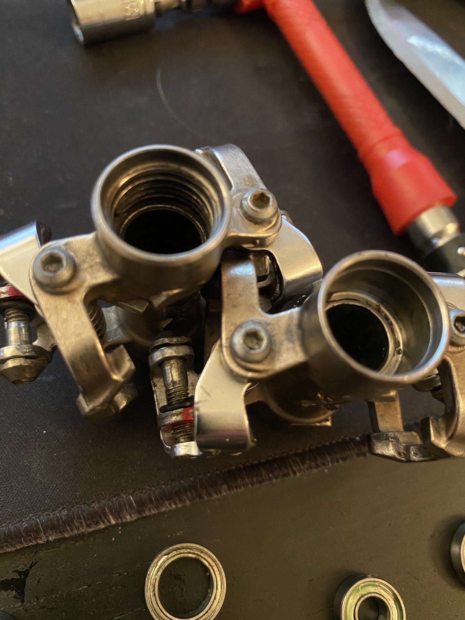

Så.. Försöker renovera ett par Xpedo-pedaler. Grejen är att lagret har gått sönder och yttersidan (? outer race) sitter fast i bodyn. Lagret föll sönder när jag öppna pedalen.
Har jag någon chans att få ur dom ur pedalen? Något bra tips hur, verktyg? ?
Kunde slå ut lagret ur ena, andra så var lagret sönder... Se bild
[Mekhjälp] lager fast i pedal, how to get out?
På bilden ser det ut som det är en liten spalt mellan resterna av lagret och pedalen i bortre kanten av lagret. Om det är så finns det expanderande urdragare som man för in, hakar i och drar ur, med lagret, med en slaghammare.
Det kan nog funka ja... måste bara hitta en i rätt storlek då...

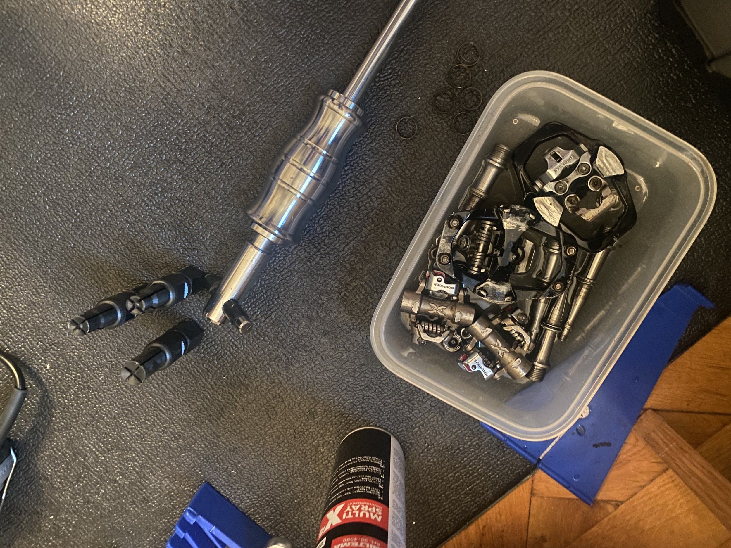

Hade samma problem med ett par XTR pedaler jag renoverade. Fick liksom inte grepp om lagerdelen som satt kvar i pedalhuset. Funderade länge o tillslut så ritade jag upp en expander och printade ut på 3D skrivare och det löste problemet
Woho! Efter ett väldigt snällt utlån av @mcperand så är nu (hela) lagren ur. Nu ska jag bara hitta lager att sätta i... :)
