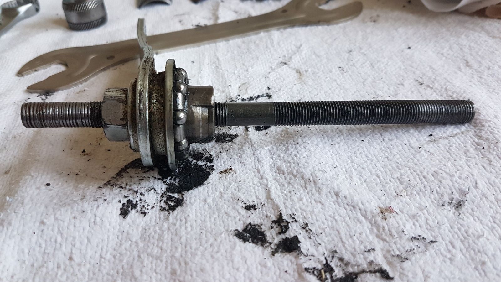

Dottern fyller snart fyra, och fick en begagnad barncykel av märket Logan Princess av mormor. En rosa skönhet med korg och girafftuta som genast blev en favorit.

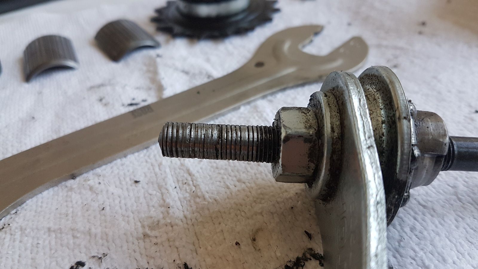

Det stöttes däremot på problem då stödhjul skulle monteras, förra ägaren har mördat alla gängor på axeln med nåt som verkar vara en M10 låsmutter.
LBS verkade inte så sugna på att byta axeln, det mumlades nåt om kinaskit från verkstaden.
Känns ju dumt att slänga en cykel som dottern redan fäst sig vid, så min tanke var att hur svårt kan det vara?
Demontera härligheten gick ju bra, med en hel del 5-56 och lite milt våld. Återstår bara att få tag på axel, säljs det ens någonstans? Mina googlingar hamnar mest i instruktionsvideos på Youtube eller moderna genomgående axlar.
Eller ska jag lägga ner projektet resan nu och köpa henne en ny cykel? Tänkte inte lägga några fantasisummor på att få den rullande när en ny 12" cykel kostar 700kr på Biltema, gissar den är i samma prisklass som den här Prinsessan var en gång i tiden.

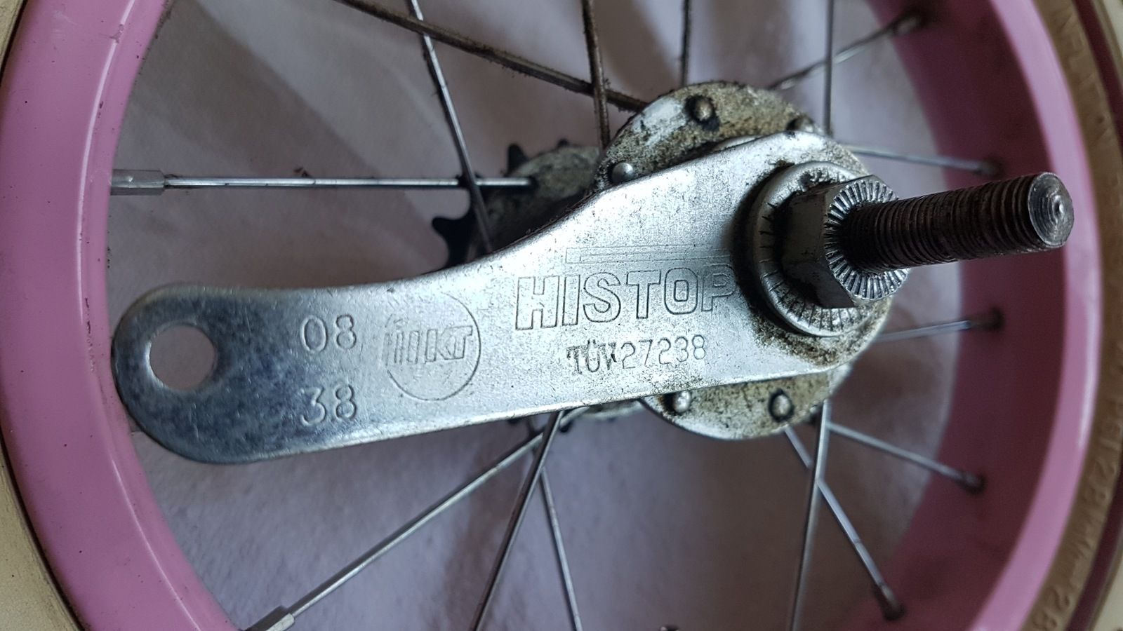

Axeln mäter ca 17cm lång, måste till mer våld för att demontera bromsarmen.

Tråkigt med snobbiga verkstäder, inte konstigt att folk börjar handla på nätet själva istället då egentligen. Det borde väl gå att hitta en ny axel om man vet vad det är för nav, men om nu allt fungerar ändå och axeln ändå är förstörd så kan man ju göra en ful-lösning och gänga upp den yttre delen av axeln till M10 normalgänga och sätta dit stödhjulen med en sådan mutter? M10 gängsnitt finns ju lite varstans t.o.m. på Lidl...
Mvh Ulf S.
Edit: Men plocka ihop navet innan du gör det bara......

Varför inte fixa gängen med med rätt stigning när man liks är i farten?

Det kan man absolut prova först, men förmodligen har M10 muttern gjort så djupa spår i axeln att det inte finns tillräckligt med material kvar. Ett M10x1 gängsnitt finns inte överallt heller.

Går inte allt att demontera? Dvs så du har en pinne kvar (typ).
Byt allt mot en M10 gängstång. Visst , du får inte det tomma fältet i mitten men det borde kvitta.
Edit: Om det nu finns M10x1" gängstång

Det var lite det jag trodde, och att det fanns axlar i lämpliga längder att få tag på med lätthet. Den här mäter ca 17cm.
Bara bromsarmen kvar att demontera, men jag har för dåligt med resurser i köket bara, blir en svängom i verkstan på jobbet för att få loss resten.

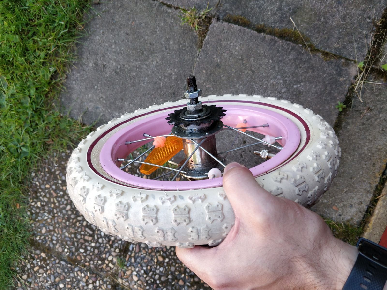

Om det är till någon hjälp så har jag, osannolikt nog, ett komplett 12" hjul till just en Logan Princess liggandes i förrådet.
Det är ditt för fraktkostnaden om du vill.

Värst vad det var känsligt med stödhjul? Var inte oroliga, hon har en balanscykel också som hon cyklar me ddagligen, så hon ska nog hinna lära sig cykla.
Hjulet gick inte dra åt så det satt fast vare sig med stödhjul eller inte, men tack vare hoxa´s eminenta service så ska vi kunna rulla till veckan igen.
