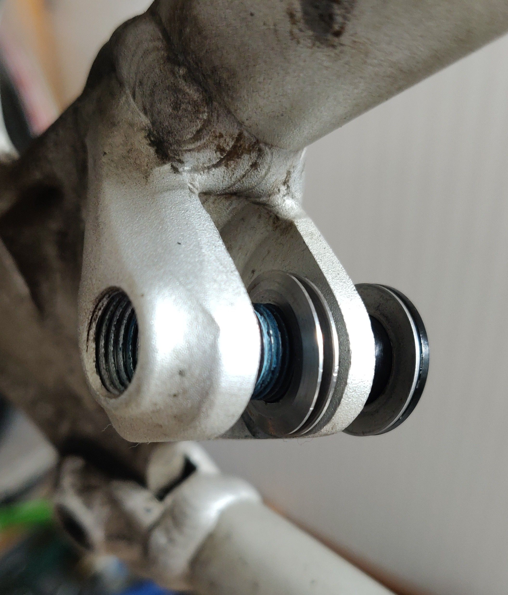

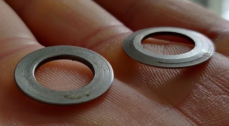

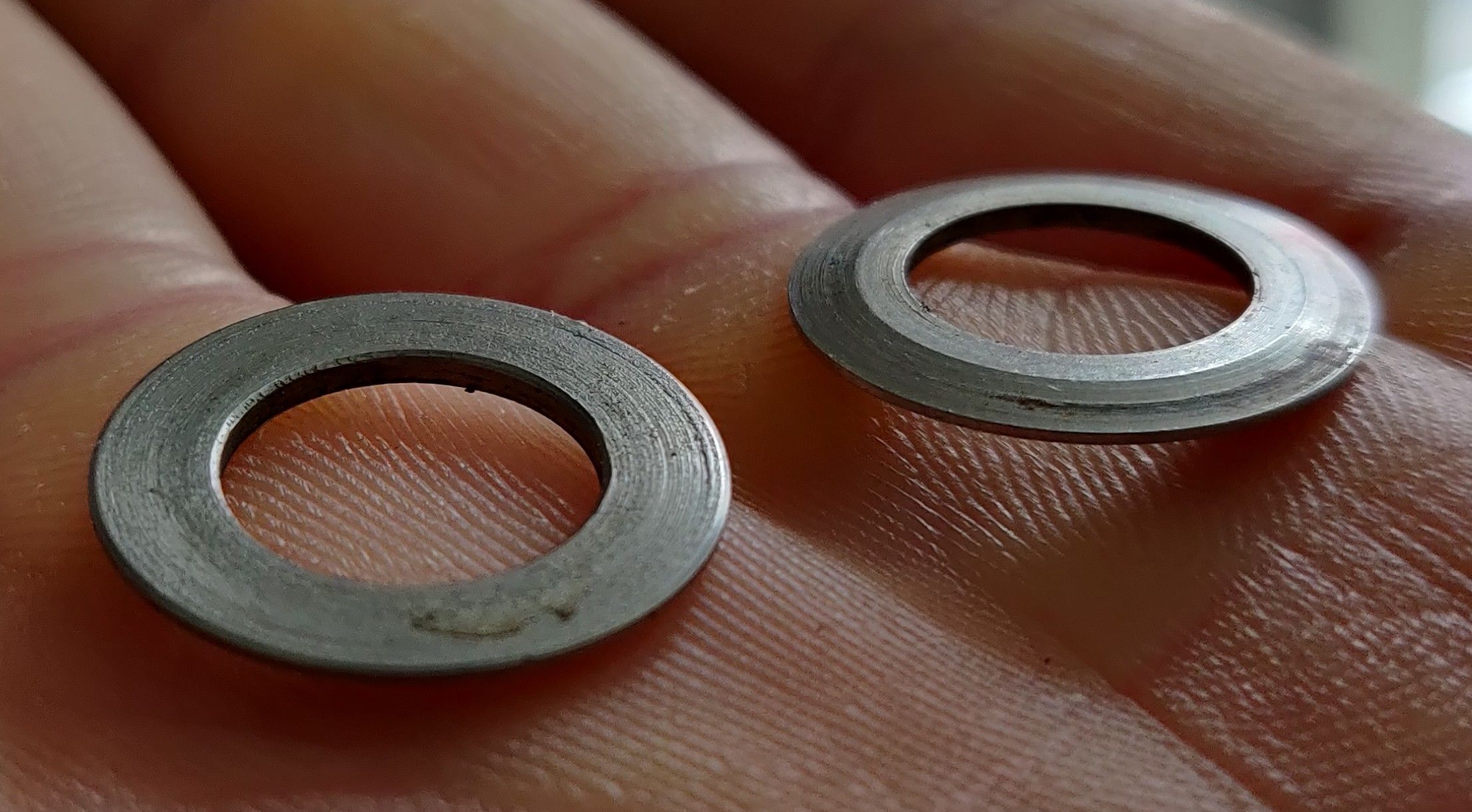

Tja! Servar svingen på en Specialized Epic från back in the day och har en undran om några brickor som föll ut under tiden jag demonterade. Brickorna hör hemma vid fästet för bakdämparen och min fråga är, ska den koniska ytan vara inåt eller utåt när jag sätter ihop? Bifogar bild på brickorna och fästet.

Det beror väl lite på vad som sitter mellan brickorna, men spontant så skulle jag gissa att den platta ytan ska vara mot aluminiumet i ramen och den mindre ytan mot bussningen/lagret.

Ja, den koniska (mindre) ytan brukar ligga mot lagrets innerkant.
Detta för att man skall kunna lägga press på kopplingen utan att låsa lagret.
När man drar åt skruven så pressar då brikkan på den inre lagerbanan på kullagret.

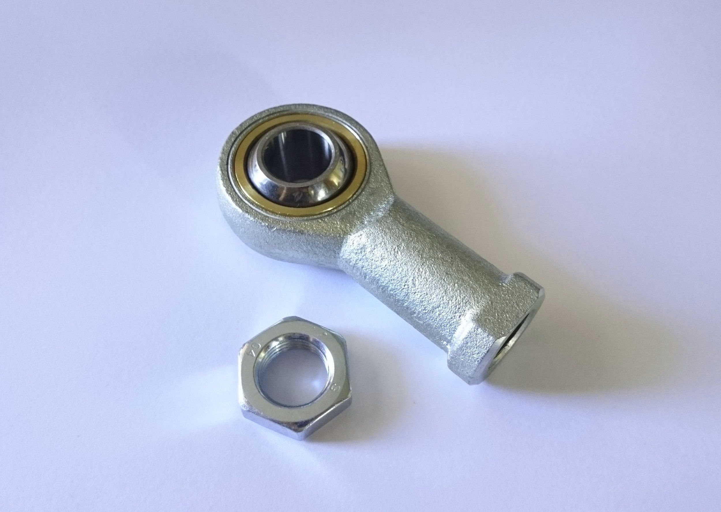

Inte kullager på denna plats i svingen, istället sitter det en kulled typ enligt bild.

Då skall den tunna delen av konen med största sannolikhet ligga mot kulleden, inte mot ramen.
Konen ligger nästan alltid med tunna sidan mot lagringen. (jag har bara sett detta på alla hojar jag skruvat med).
