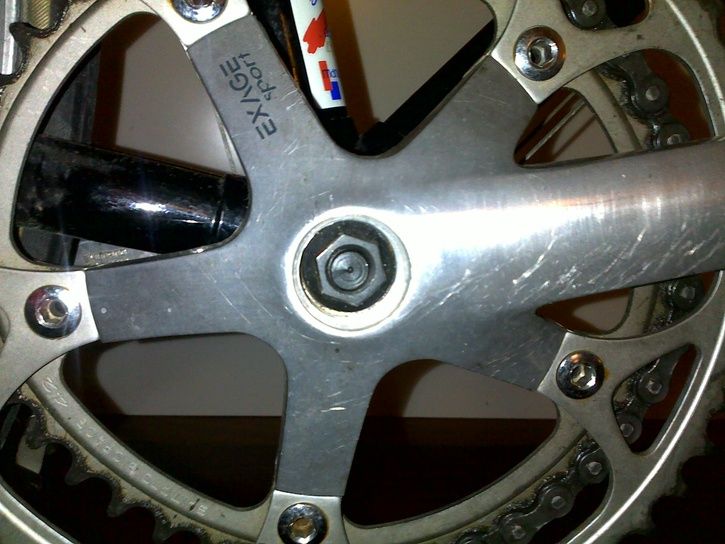

Tjena!
Fick tag på en fin räser från tidigt 90-tal. Vevpartiet på drivsidan glappar en aning så jag skulle behöva dra åt det.
Är det en 14mm hylsa som gäller eller måste man ha något specialverktyg? Tacksam för tips!
[mekhjälp vevparti] 90-tals Shimano lvg
Fattar tyvärr inte riktigt vad det är man ser. Är det en mutter eller en skruvskalle? Jag har aldrig sett annat än vevarmsskruvar och dessa dras åt med en 14 hylsa. Men en vanligt hylsa (från närmaste järnaffär) har för tjockt gods för att gå ner i vevarmen så man behöver en special.
Denna skruv behöver du dra åt om vevarmen glapper på axeln men om det är själva lagret som glappar hjälper det inte.
Men just Exagegruppen har jag ingen erfarenhet av.
//Bengt
De billiga vevarmsavdragare som finns på exvis Biltema innehåller en hylsa som passar i de flesta fall. Ta inte i för hårt när du drar, sluta innan du börjar behöva ta i - man kan spräcka/vidga vevpartiets fyrkantshål och då är det kört. Använder du ovan nämnda verktyg så är hävarmen så kort att du inte riskerar att ta i för mycket av misstag.

Ja, det är en mutter man ser på bilden. Dock så ser ytan runt muttern, på själva vevarmen, gängad ut. Jag vet inte om dom gängerna ska med i matchen?
Och det är bara ena armen som är lös, inte vevlagret.
Man har mekat för "modernt" på senaste åren. :)
> i matchen?
Där fäster man vevarmsavdragare.

Jag har heller inte mekat exagegrejer, men vevarmsavdragare behöver du bara om du, som namnet antyder, tänker plocka av vevarmen. Det verkar snarare som att du behöver dra åt det.
Bara ett förtydligande till mitt tidigare inlägg - att ev skaffa en vevarmsavdragare var för att få en nyckel/hylsa som passade för att dra åt armen.
Jag är ytterst tveksam till att det är en mutter du ser med sexkantfattning, jag tror att det är en skruv med knepig skalle. Shimano må han konstiga saker för sig, men alla vevlager jag skruvat på 90-talare har varit standard JIS fyrkant där armarna säkrats med skruvar.

Jag gissar att du har rätt där. Men testa om inte en vanlig hylsa passar - på mitt 90-tals xt-parti ser det också tajt ut runt muttern, men man får in en hylsa.
Såna där axlar har jag stött på, som har mutter i stället för skruvar. Har för mig att det är 14 mm hylsa som gäller, se till att ha en tunnväggig.

Har hittat verktyget jag behöver nu. Tack för hjälpen.
Samma mutterlösning hade även SR/Sakae på somliga vevlager som ofta fanns på enklare Monark och Crescent cyklar. Jag modifierade bara en standard avdragare något så att den utstickande "bultändan" inte skulle skadas när man tryckte av vevarna från 4-kantsfästet. Annars är det 14 mm som gäller oftast förutom för franska och italienska lager av äldre snitt som har 15 mm bultskalle. De fordrar en mycket tunnväggig hylsa så jag har väl 3-4 avfasade 15 mm hylsor vid det här laget. ;-)
