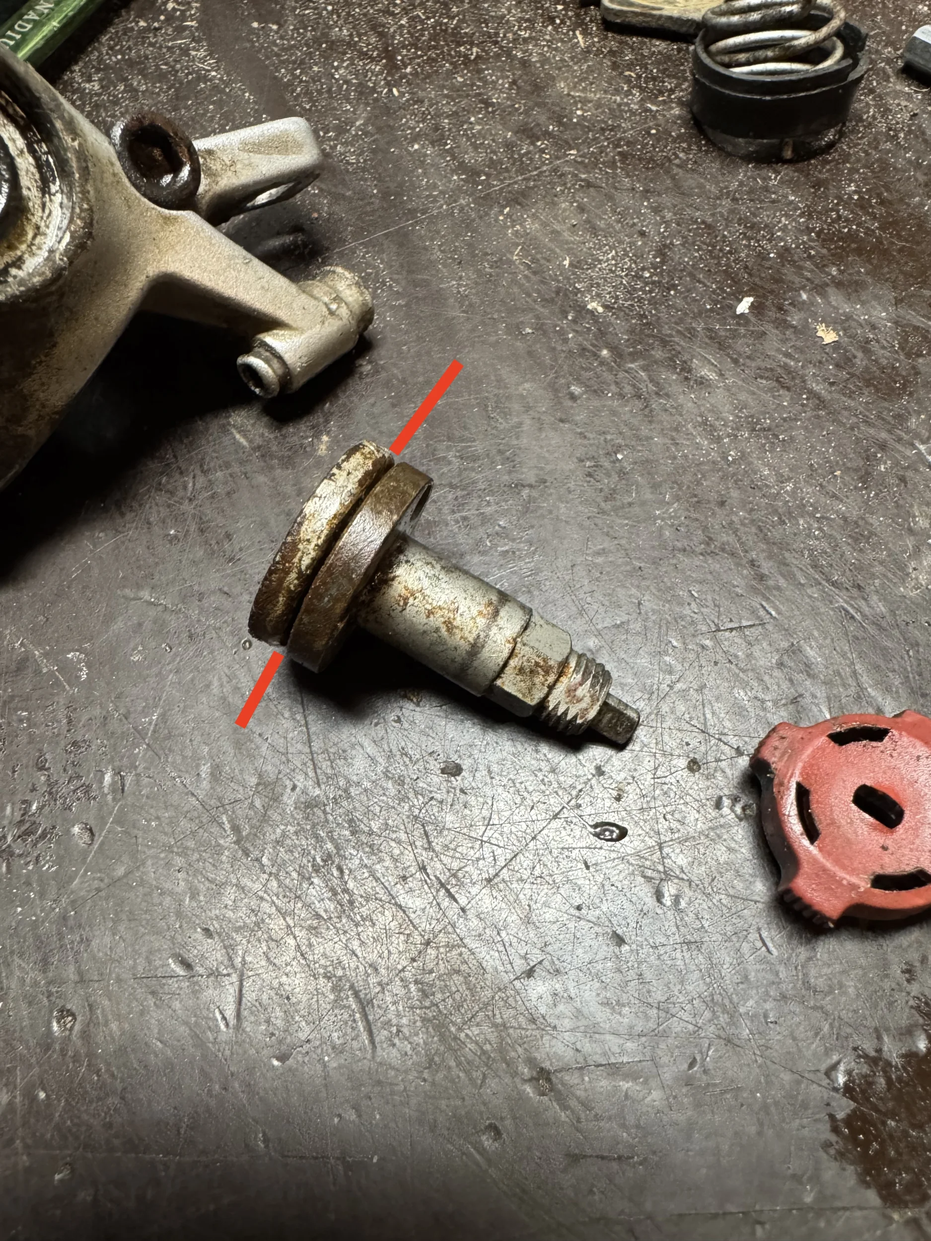

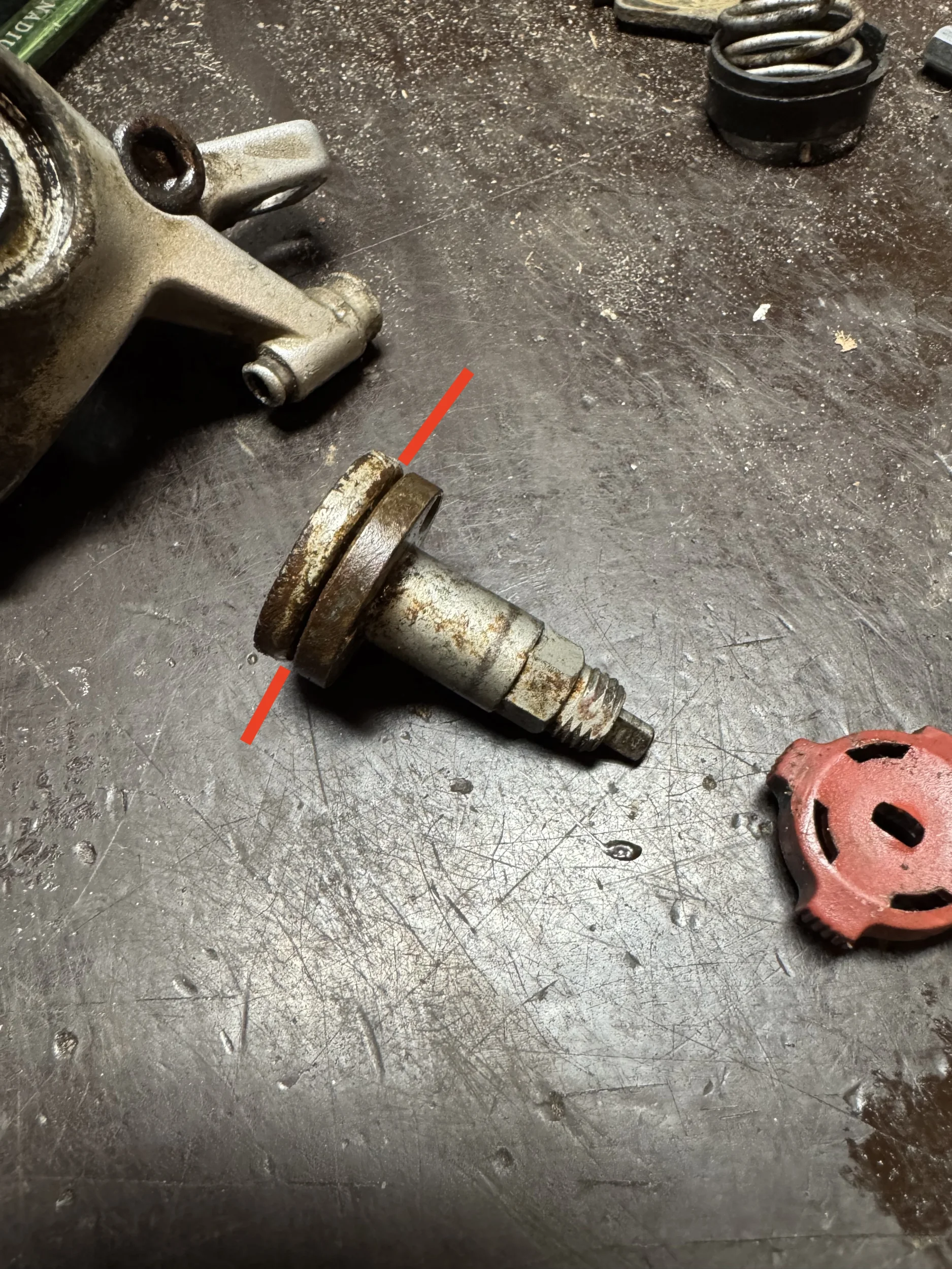

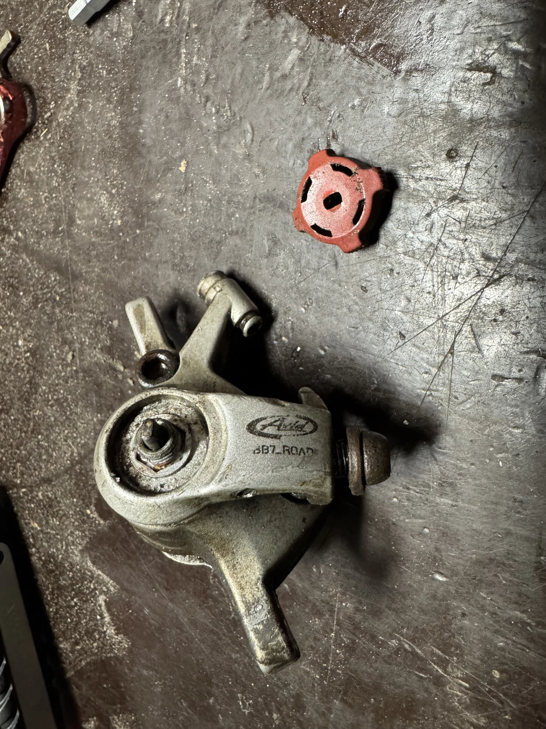

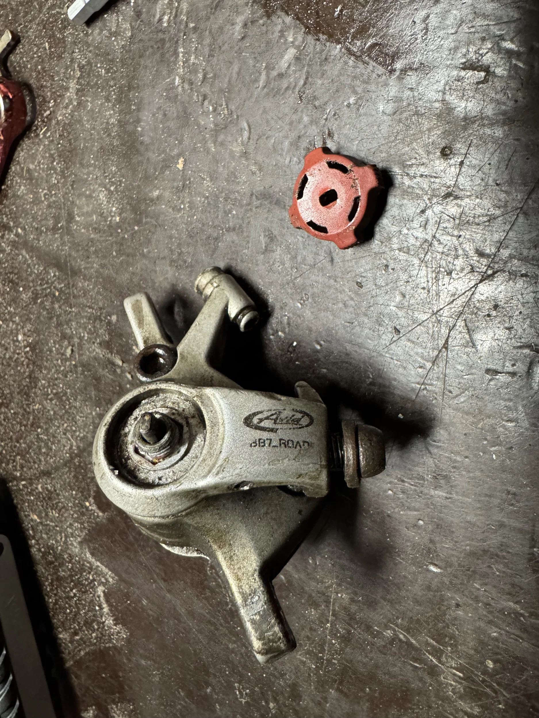

Har en justeringsskruv på en BB7 road som kärvat ihop. Har fått isär den fram till sista momentet Men där blir jag osäker på hur mycket våld jag vågar använda då jag inte tycker det framgår av servicemanualen ifall delarna är ihoppressade eller gängade. Jag vill dela på komponenten vid röda linjen. I servicemanualen skruvar de isär med hjälp av det lilla stiftet längst th. Dock oklart om den bara pressar eller ifall det är något skruvmoment inblandat. Oavsett så är finlirartiden förbi, här krävs mer kraft för att få isär dem. Någon som vet ifall det går att pressa isär vid röda linjen, eller ifall de behöver vridas?
