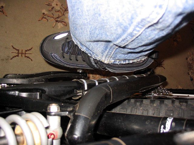

Steg 8: Sätt dig på cykeln och känn efter om det funkar. Tar hälen i baksvingen? Inte? Bra. Provkör en kort bit om du kan, det gäller att hitta rätt läge på klossen.

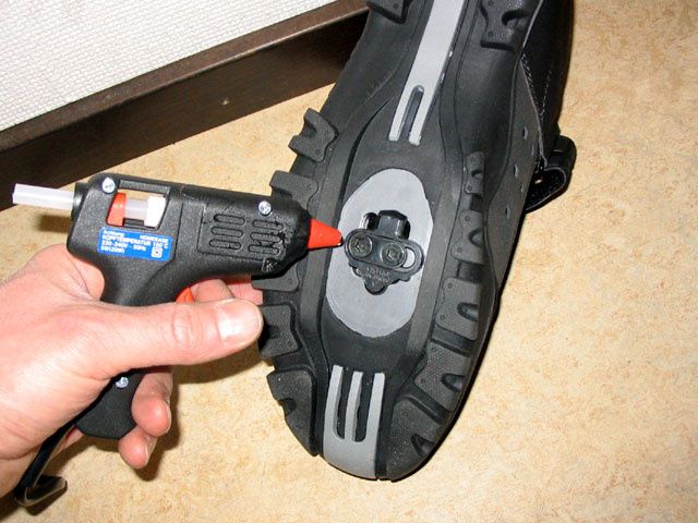

Steg 15: Nu tar du fram limpistolen. Tryck i lite lim i skruvskallarna, för att inte småstenar och annat skräp ska sätta sig där. Det blir betydligt enklare att demontera skruvarna när du ska byta klossar nästa gång.
Steg 16: Om man vill kan man trycka i lite mer lim i de tomma 'hålen' runt fästplattan/skon, för att slippa mer småstenar som fastnar där. OBS, Limma inte för mycket så att kontaktytan på klossens sidor/nederdel mot pedalen blir kladdig. Peta/skär bort lim om det kommit för mycket. Testa klicka i pedalerna och lossa, funkar det bra?
