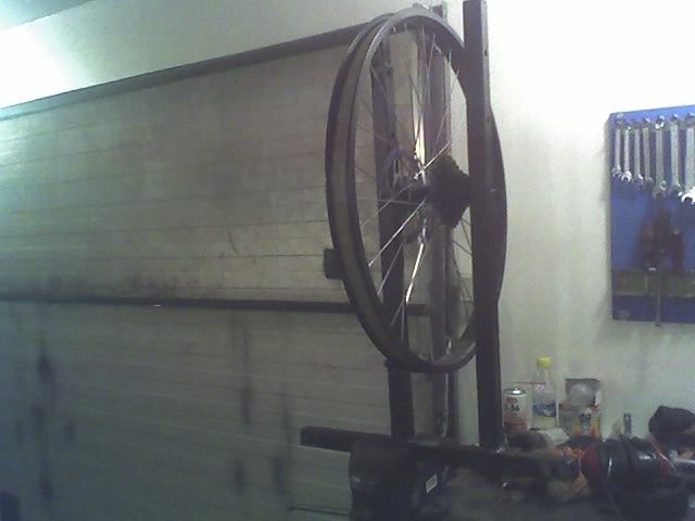

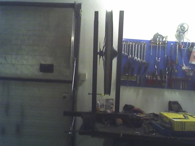

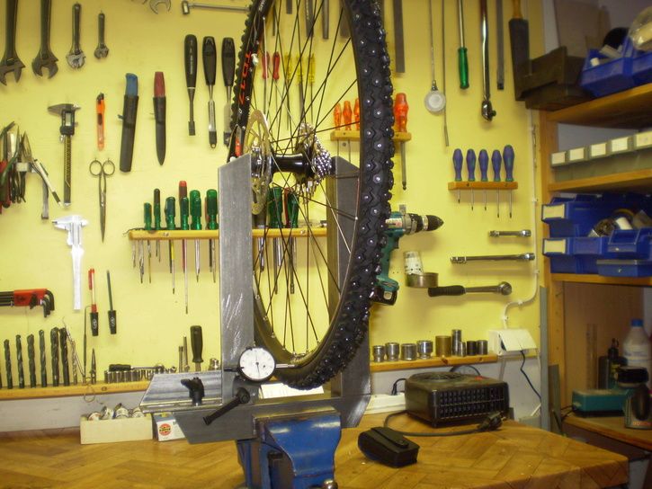

Jag blev precis klar med mitt hemmamek. När jag satt upp det nya hjulet till vinterprojetet slog det på 0,7mm. Efter 5 min kom jag ned till under 0,1mm. att jag inte kom längre beror nog på att skarven i fälgen inte är rak!
Riktstll1.JPG ht=544

Kul att se lite hemmabyggda ritkställ. Seriöst att klämma dit en mätklocka!

Det ser ut att vara en hel del sidomätning här. Det är ju fint.
Men kom ihåg att minst lika viktigt är höjden (hjulets tendens att slå i höjdled, inte bara sidled) och att ni borde lägga till en mätpunkt för just detta.
Är det ett befintligt hjul så är väl allt någorlunda frid och fröjd men skall ni bygga ett nytt eller om ni skall rikta ett riktigt skevt hjul så kan en centreringsmall vara nästa projekt med.

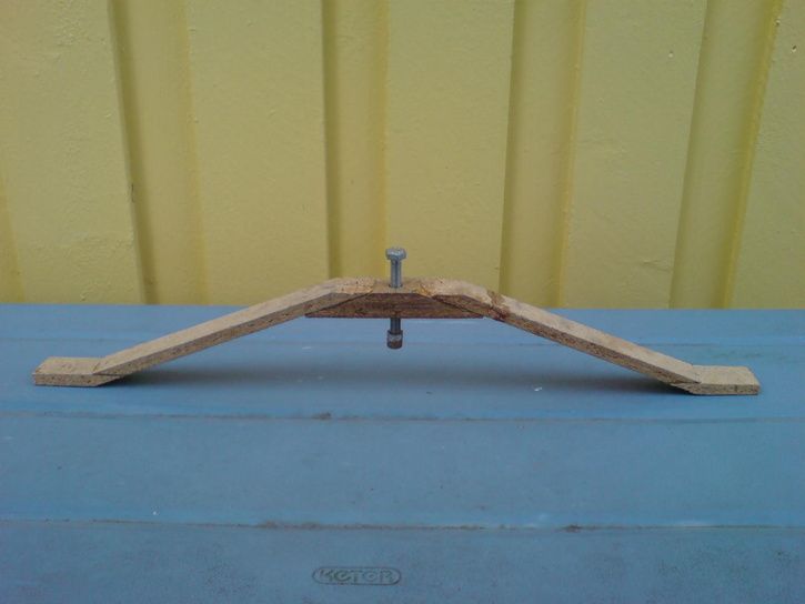

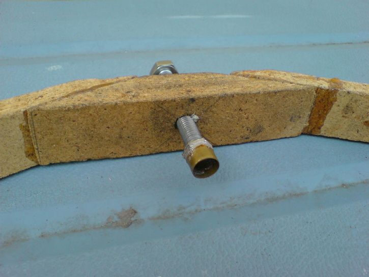

Ett sidorikningsverktyg fixar man lätt med lite spånskiva som man limmar ihop med epoxy. Borrar hål i mitten och sätter i en eller två 10mm helix.
DSC00872.JPG ht=544
Skruven fixar men med en vanlig bult som man lödar på en mutter med ett mässingsrör. Lite gängtejp i skruven ger bra komfortkänsla för fina justeringar.
DSC00873.JPG ht=544

Snygg arbetsbänk!

MagnusA skrev:
> Snygg arbetsbänk!
Instämmer!
jag är imponerad inte bara av omfattningen av verktyg och utrustning utan oxå av ordningen och hur välstädat det ser ut!

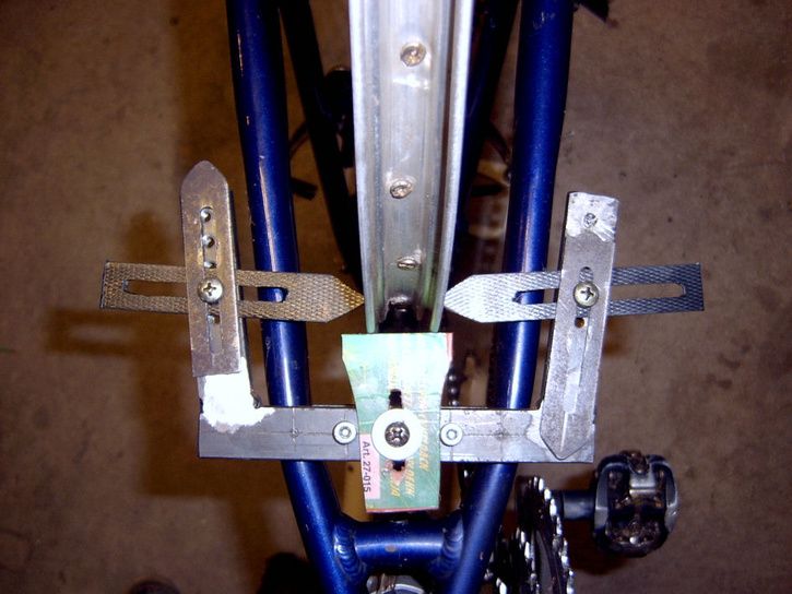

Jag hade av en eker på senaste turen och hjulet blev lite skevt. Enter quickfix inspirerad av Cristopher Robin:
Fungerade utomordentligt bra. Det bästa var att man lätt kunde grovjustera hjulet, skruva skiftnyckeln tightare och justera igen. För höjdjustering var det bara att sätta en bit tejp över skiftnyckeln så såg jag snabbt om hjulet äggade.

[mektips]: riktverktyg
Bra tips för att centrera fälgen i ramen är att använda buntbandet och sedan helt enkelt vända på hjulet i ramen (alltså montera det med vänster sida åt höger). Om fälgen är centrerad är det samma avstånd till buntbandet då som när hjulet sitter monterat åt rätt håll. Kräver inga specialverktyg och är enkelt.
